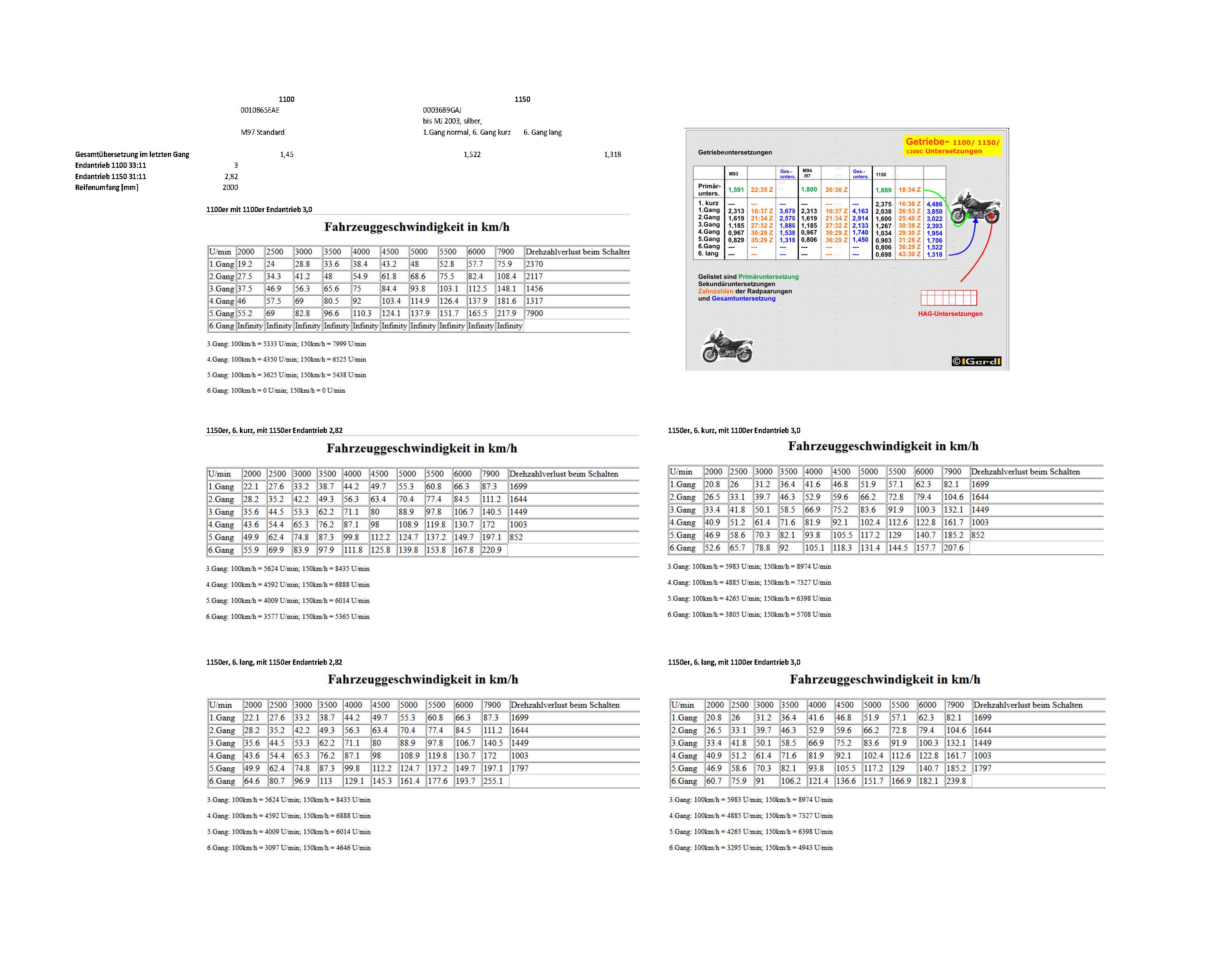

Bei der 1150 mit laangem 6. ist die Umstellung des HAG von 31:11 auf das 33:11 der 1100 GS optimal.
Alle Gänge werden 6% kürzer und der 6. mutiert zum perfekten Landstraßenfahrgang.
kallegerd
26.01.2010
1.265
Das führt dann aber auch wieder dazu, dass der 6. Gang nicht mehr ganz so "langstreckentauglich" ist....
Naja....irgendwas ist ja immer... ;)

...und das weißt Du rein theoretisch oder aus praktischer ErFAHRUNG?
Wahrscheinlich haben wir von 2 verschiedenen Dingen geredet.
Konkret habe ich folgendes in der Garage stehen:
1100er, Getriebecode EAE -> M97
1150er, Getriebecode GAJ -> 1. Gang normal, 6. Gang kurz
Mit dem GAJ-Getriebe würde es wahrscheinlich keinen Sinn machen.
Ich hab mal alle Werte in einigen Komibationen eingetippt und JA, dann könnte das 1150er Getriebe mit 6. Gang lang und 1100er HAG ganz gut funktionieren.
Zumindest wäre der viel zu lange 1. Gang dieses Getriebes (1. Gang standard) fast auf dem Niveau der 1100er.
Einen Versuch ist es sicherlich wert, allerdings bin ich mir nicht sicher, wie sich dieses Fahrzeug bei höheren Geschwindigkeiten (>140/150 km/h) dann noch sinnvoll fahrbar ist, da man hier bei dynamischer Fahrt einen enormen Drehzahlverlust beim Gangwechsel 6->5 hat.
Das wird wohl aber eine generelle Eigenart dieses Getriebes (6. Gang lang) sein.
Selbst gefahren bin ich diese Getriebeversion noch nicht.
