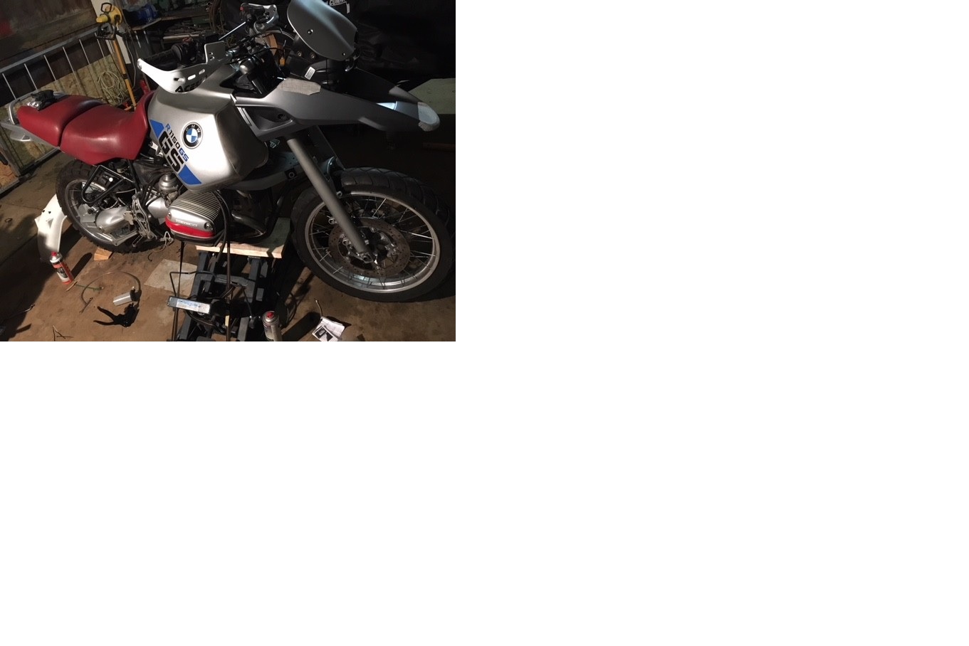

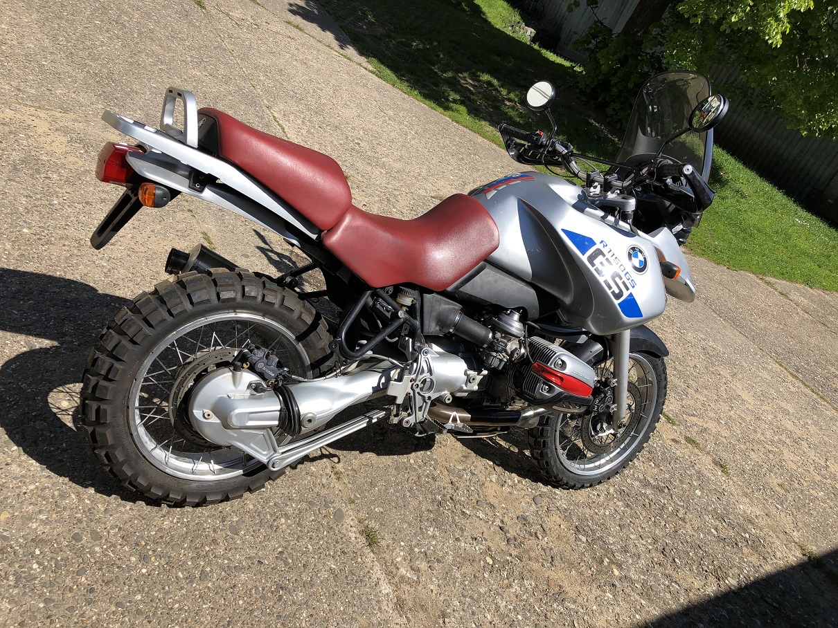

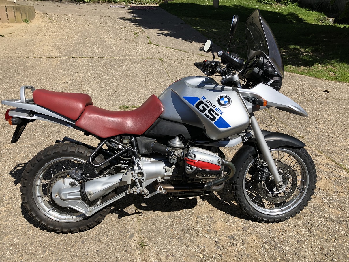

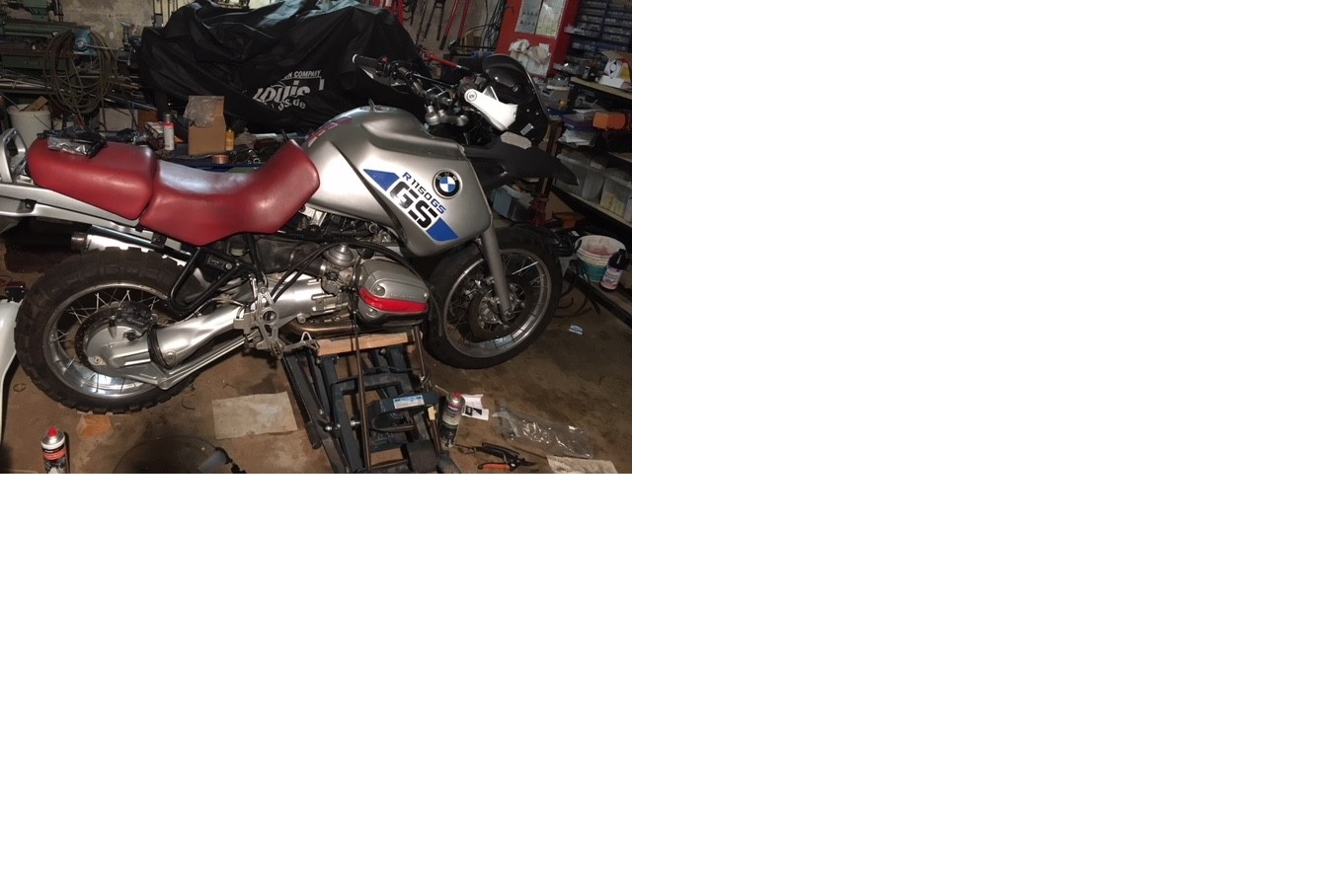

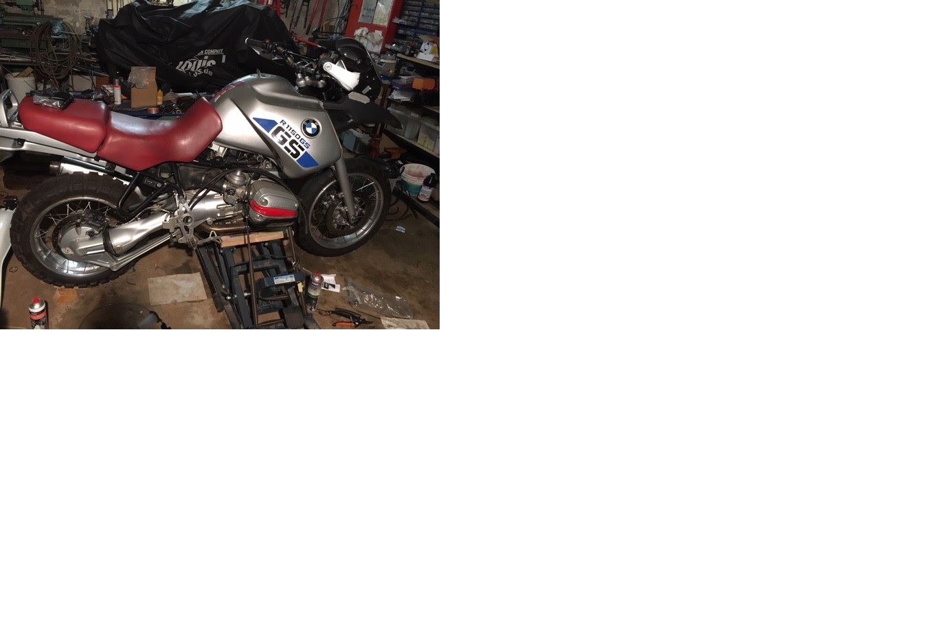

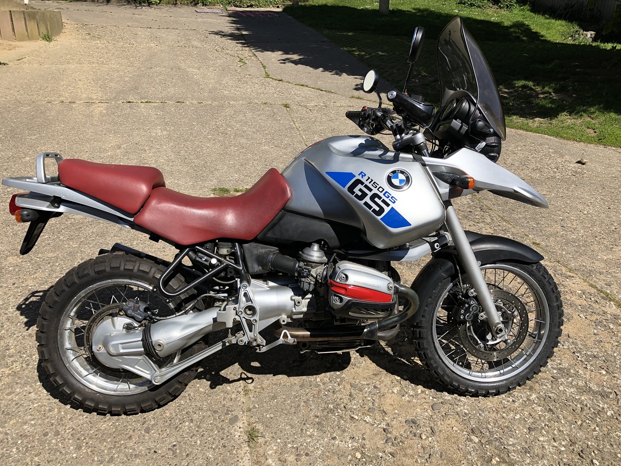

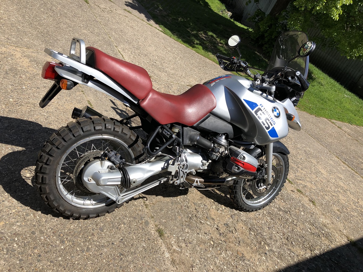

nachdem ich nun neben Familie und Bauernhof etwas Zeit gefunden habe an meinem World-GS-Projekt weiterzuarbeiten, konnte ich dieses Projekt letzte Woche fertigstellen. Die "neue" GS hat nun TÜV und ist angemeldet. Mit dem Umbau auf 40er Bing-Vergaser (Sammler und KAT rausgeschmissen), Ausbau des ABS und Einbau meines alten 42 Liter Reisetanks ist das nun für mich das ideale "Reisemopped", denn an Elektrik kann hier nicht mehr viel kaputt gehen, ist ja eigentlich außer einer M-Unit NIX mehr "Elektronisches" an der GS verbaut :-)...
Der nächste größere Urlaub ist auch bereits in Planung und da wird sich zeigen, ob die World-GS auf den alten Militärstrassen der Alpen problemlos funktioniert.

Hey Hachet,
sehr sympathisch. Wie ist der Tüvprüfer mit dem Vergaser und Zündungsumbau umgegangen? Was steht da jetzt im Schein, was musstest du nachweisen?
LG Flo
P.S.: Kannst du schon was zum Verbrauch sagen?
