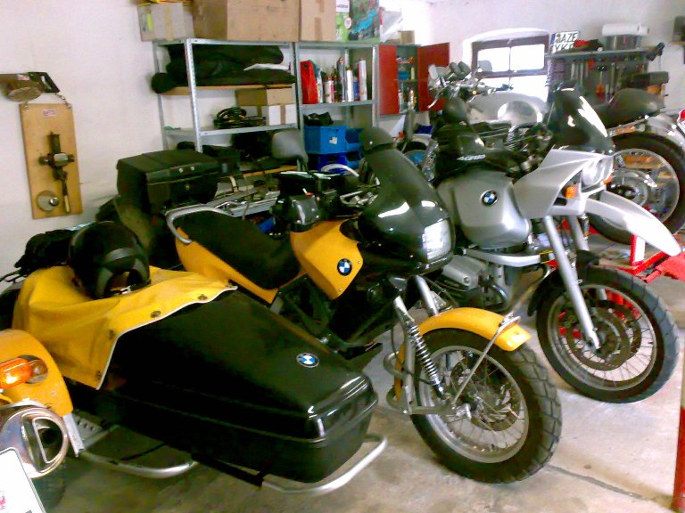

Ein Schwarzes mit Boot, ein Orangenes, ein blaues mit Boot, ein Gelbes mit Boot und ein Graues :-)

Der Preisnachlaß für mit ohne Boot war bei mir aber zu gering. Deshalb habe ich das Boot doch mit genommen. Nun ist es drauf und ich weiß nicht recht, ob ich den eigentlich gewollten Enduroaufbau noch realisiere.
EDIT: Mach einen Gespannlehrgang! Unbedingt! Das hilft bei der Entscheidungsfindung ungemein und hat z.B. mir sehr dabei geholfen zu wissen, was ich eigentlich will - und mir so von anfang an den Fahrspaß gebracht. Erst wollte ich eine 2V-Boxer mit gaaanz günstigem Umbau, Telegabel vorne und so. Danach wollte ich das nicht mehr und es ist eine R1150GS von Stern geworden mit Schwinge vorne.
Inzwischen steht noch das Heelergespann daneben und ich bin vom Fahrverhalten entzückt. Mit Nachlaufverkürzung ist das Teleleverfahrwerk prima zu bewegen. Auf die BW-Bremse würde ich nicht verzichten.
