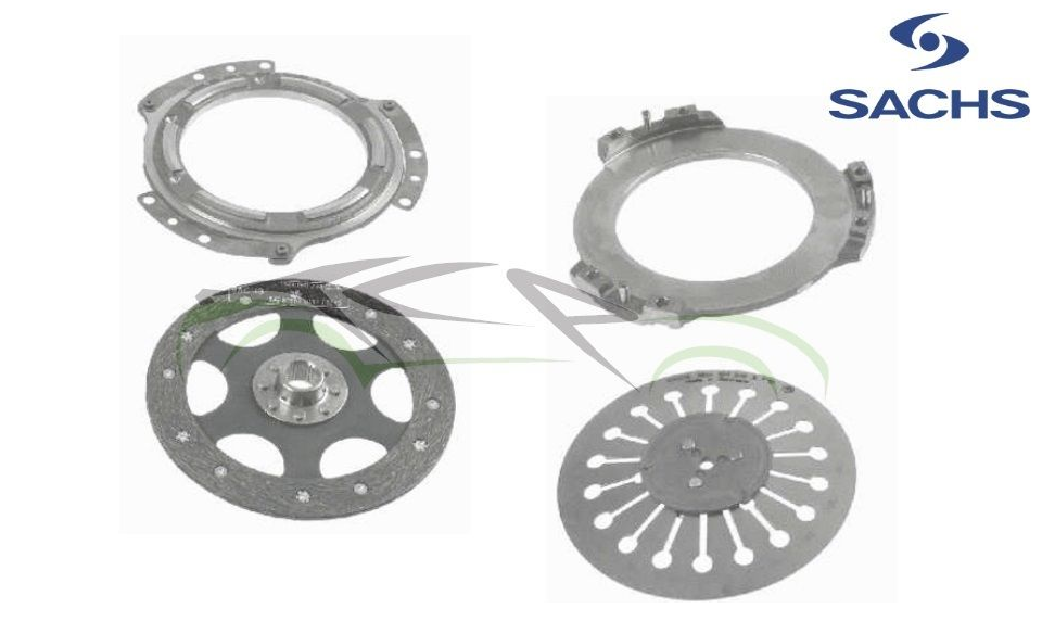

ich plane die Kupplung meiner 11er GS zu tauschen und habe mir dafür einen Kupplungsset von Sachs (siehe Bild) aus der Bucht gekauft. Nun habe ich mir das nächste Wochenende frei genommen um den Kupplungstausch durchzuführen und lese mich grade hier im Forum ein.
Nun meine Frage: Brauch ich noch irgendwelche zusätzlichen Teile wie Dichtungen, Simmerringe, oder Ähnliches?
Dann würde ich die jetzt noch schnell bestellen, dass der Tausch dann nicht durch irgendwelche Ersatzteile-Bestellungen verzögert wird.

Wenn du die Kupplung raus hast, dann siehst Du erst ob der Simmering am Motor bzw Getriebeeingang dicht ist. Wenn da alles trocken ist würde ich niGS machen. Du kannst vorab den Anlasser raushauen und auf die Kupplung schauen. Da erkennst du schon Mal grob ob trocken oder ölig.
Habe es schon zweimal hinter mir: http://cnd-stephan.de/#xl_xr_page_motorrad_kupplung

den wellendichtring getriebeeingang besorgen.............. war bei mir undicht! falls bei dir trocken ist dann musst du den nicht tauschen

Für den Wedi Getriebeeingang muss aber das Getriebe zerlegt werden, falls Du das nicht selber kannst dann wirds nicht an einem Wochenende klappen.

zum Glück muß man das Getriebe nur zerlegen, wenn man den Wedi auf der anderen Seite (Ausrücklagerseite) tauschen will.

seit wann muss das getriebe für den tausch des simmerringes der getriebeeingangswelle zerlegt werden?????????????? von außen raus und den neuen rein
Gruß Thomas
Ja stimmt, hab ich falsch geschrieben, meinte aber das Richtige :)

Ich habe die Aktion letzten Winter gemacht.Wenn du eine alte 11er bis 97 hast solltest du dir die neuere druckstange mit Filz reinmachen.Erstens klappert es dann nicht mehr und die ist am Ende etwas balliig wie mir der Bmw Meister sagte.

lass beim Kupplungsscheibentausch die Kardanschwinge am Getriebegehäuse dran.
Ich musste beim Getriebetausch die Schwinge demontieren und prompt ging der äußere Lagerzapfen nicht zu lösen. Ich mußte den zerstören und durch einen neuen ersetzen. Eine Sch...Arbeit, welche du dir sparen kannst.
Zentrierdorne für die Remontage des Getriebes an den Motor sind hilfreich.
Ansonsten: frohes Schaffen und gutes Gelingen.
Bernd
PS. Ob eine neuere Druckstange ins alte Getriebe passt? Ich hab da was von unterschiedlichen Durchmessern im Hinterkopf...

Ich hab sogar das Rad drangelassen, dann kann man den ganzen Strang schön hinten raus rollen[emoji3]

Ja prima,
da kann ich ja mal wieder meinen
"Zentrierdorn für Arme"
ins Spiel bringen:
https://www.s-boxer.de/threads/1083...&highlight=zentrierdorn+f%FCr+arme#post108519
Wenn man eine helfende 3. oder 4. Hand zur Verfügung hat, sind auch die Führungsbolzen entbehrlich...sprich: Spezialwerkzeug: Null!
Aber STABURAGS oder Vergleichbares bereit halten!
Grüße vom elfer-schwob
Kann mich da nur anschließen. Staburags ist unentbehrlich, sonst darfste in zwei Jahren die Getriebewelle wechseln. Die Schlauchkupplung hat in meiner Vor-Drehmaschinen-Zeit auch super funktioniert! Hatte den Tipp glaube ich von dir ...
LG Flo
