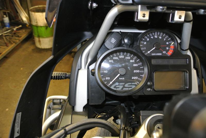

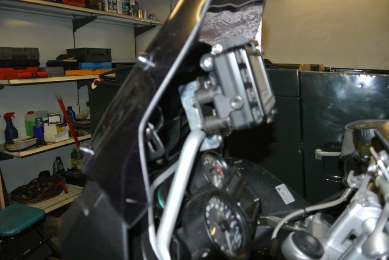

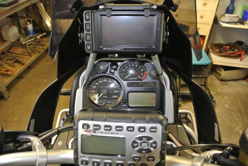

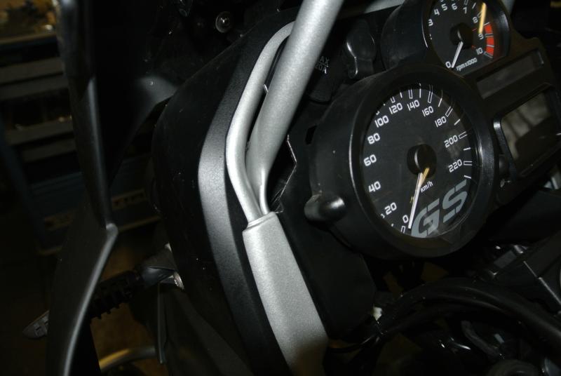

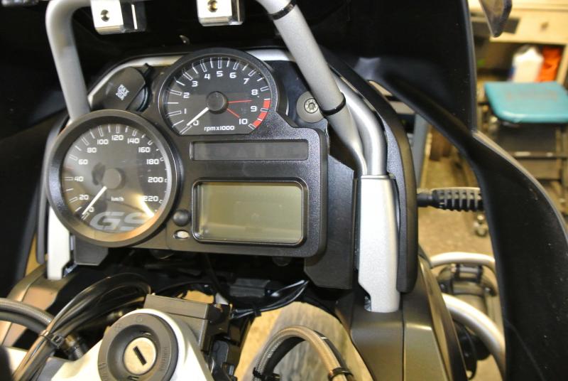

Hallo Ralf,
ich habe den BMW Navigator mit dem Haltebügel von BMW und der Cockpitabdeckung TT verbaut, ich kann dir morgen Bilder schicken.
Gruß Sebastian

Hier kommen die BilderDSC_0354.jpgDSC_0358.jpgDSC_0357.jpgDSC_0356.jpgDSC_0355.jpg

Hallo Sebastian,
vielen Dank für die Fotos. Ist es richtig, dass Du ein Stück der Cockpit-Abdeckplatte ausgeschnitten hast?
Ralf

Hallo Ralf,
ich habe rechts und links ein Stück ausgeschnitten und die eine Steckdose umgesetzt. War alles ein wenig fummelig, hat sich aber gelohnt. Der Bügel ist ein BMW Teil, ich glaube von der GS, hat 45 € gekostet. Die Halterung zwischen Bügel und TT Navihalter ist hier aus dem Forum, ich weiß aber nicht mehr von wem. Das Teil ist aber super gemacht.
Gruß Sebastian
