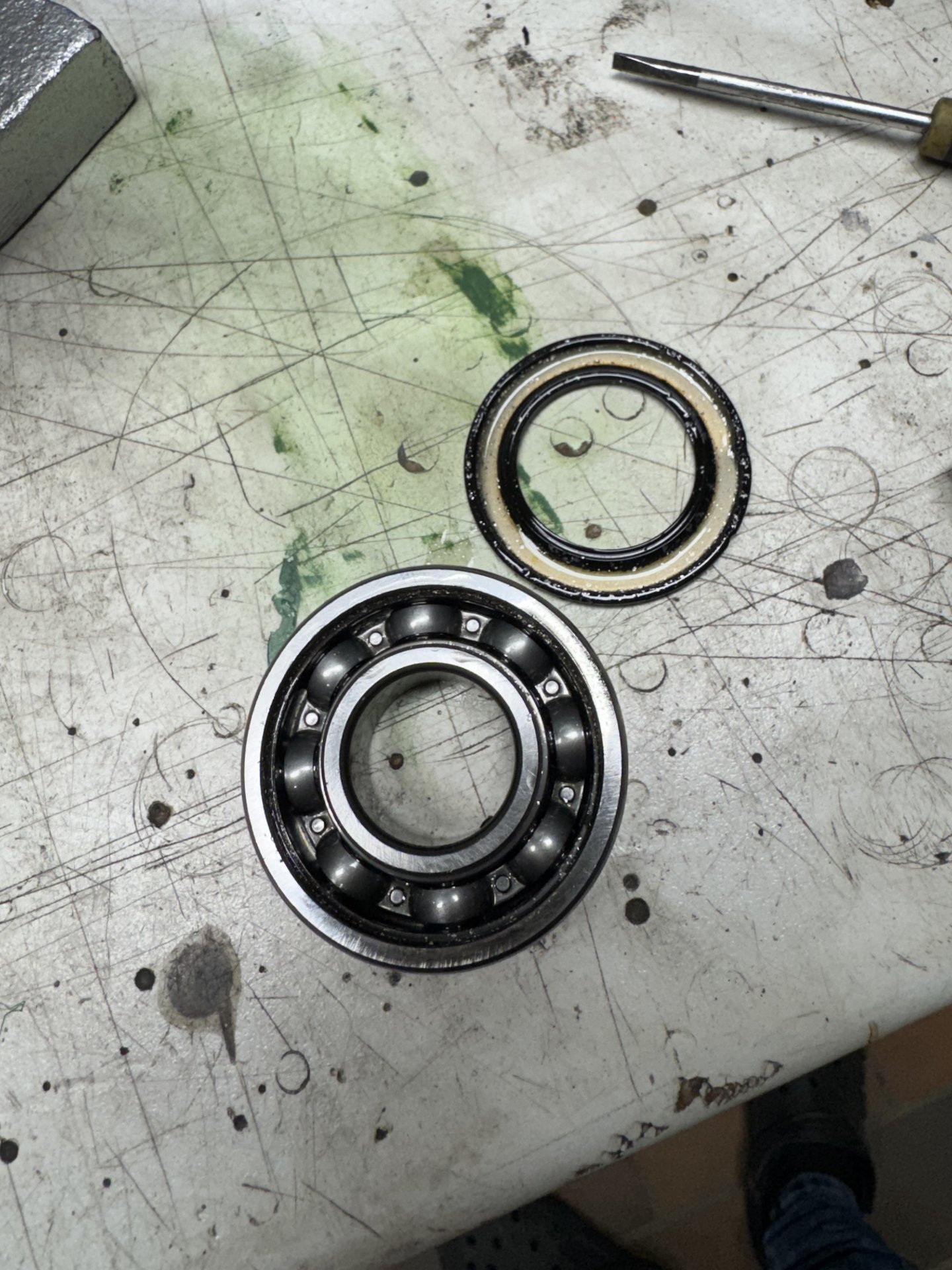

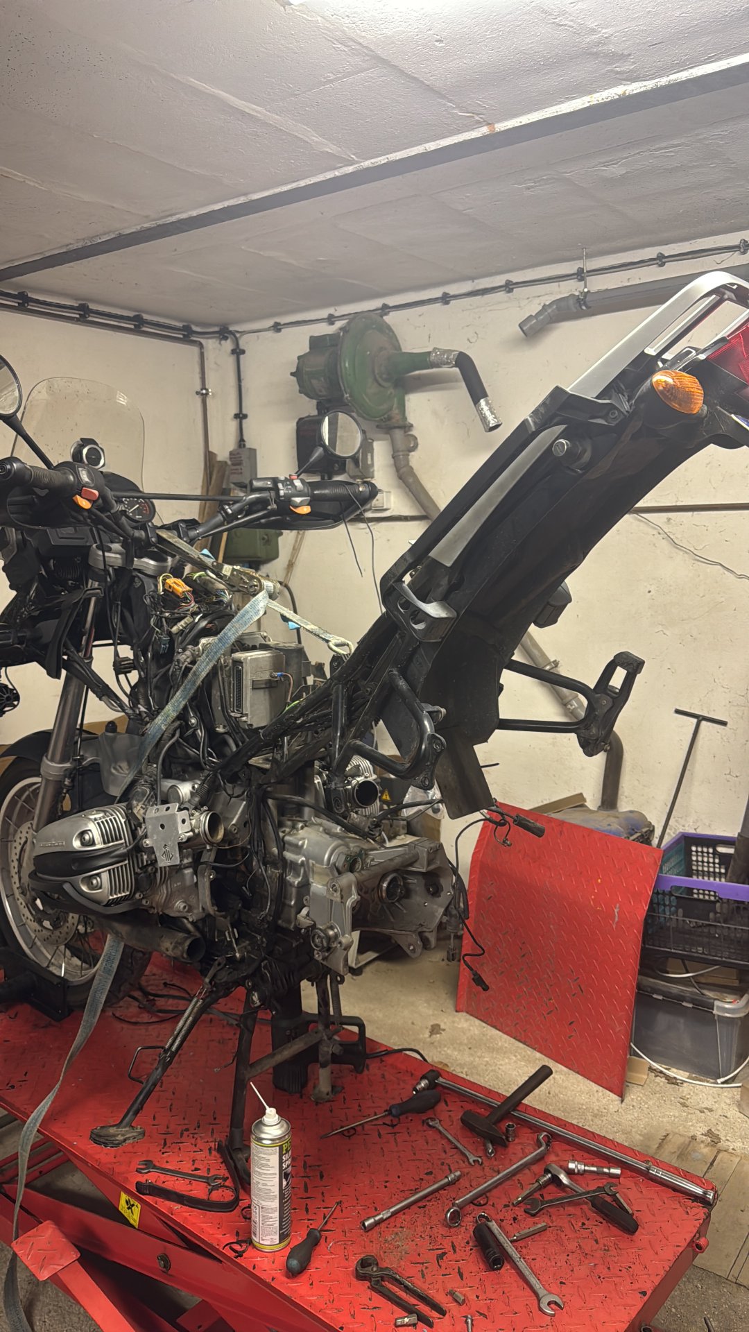

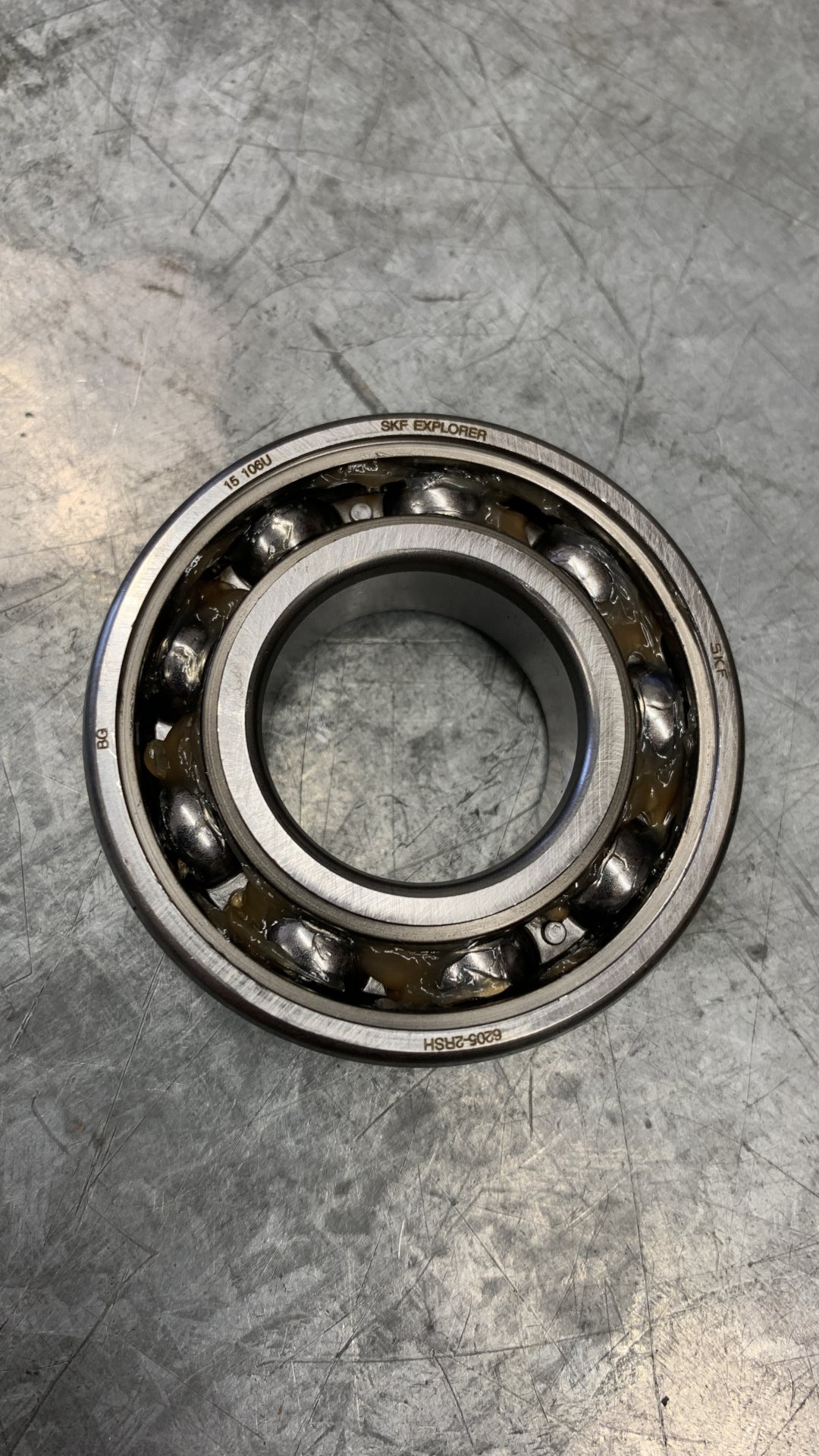

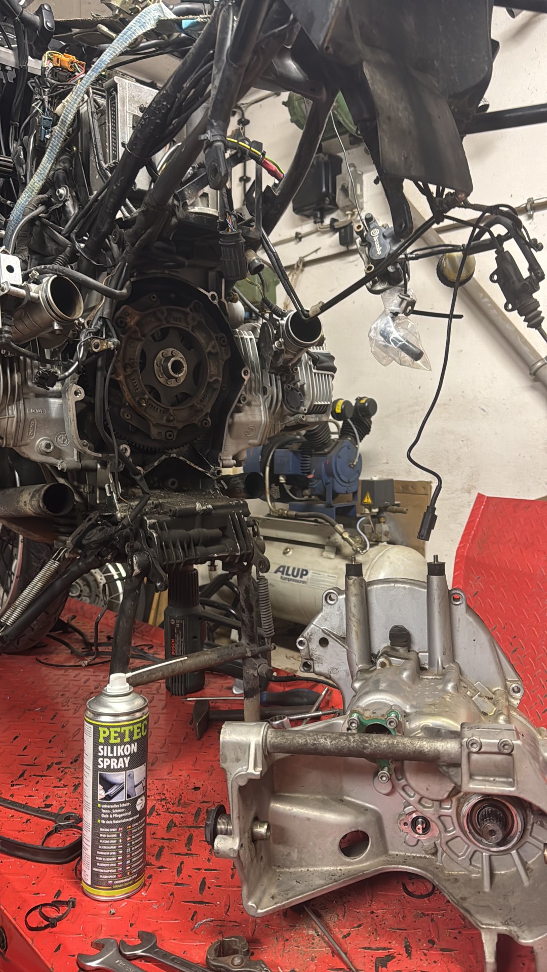

Schönen Guten Abend in die Runde,
Vorab: ich hab die Gute mit 107.000km gekauft. Da war der Endantrieb schon frisch gemacht. Alle Öle wurden von mir jährlich gewechselt.
Mein Getriebe hat nun nach 135.000km den Geist aufgegeben. Vor ca. 3000km habe ich schonmal die Magnetschraube kontrolliert. Das war mehr fürs Gewissen, bevor es nach Kroatien ging. Damals war der Magnet voll mit feinem Abrieb. Keine Stücken, der bekannte Igel war dran. Naja, nach 132.000km akzeptabel. Also gereinigt, wieder rein damit und ab in den Urlaub.
Jetzt, ca 3.000k später folgende Situation. Nach ca 300km Autobahn (Rückzus war ich zügig unterwegs (150-180km/h)) machte sie daheim komische Geräusche. Sowohl beim Beschleunigen, im Schiebebetrieb und im Stand. Beim ziehen der Kupplung war sie leise.
Also erster Verdacht: Getriebelagerschaden.
Mein Verdacht war das Antriebswellenlager (Eingangswelle Getriebe).

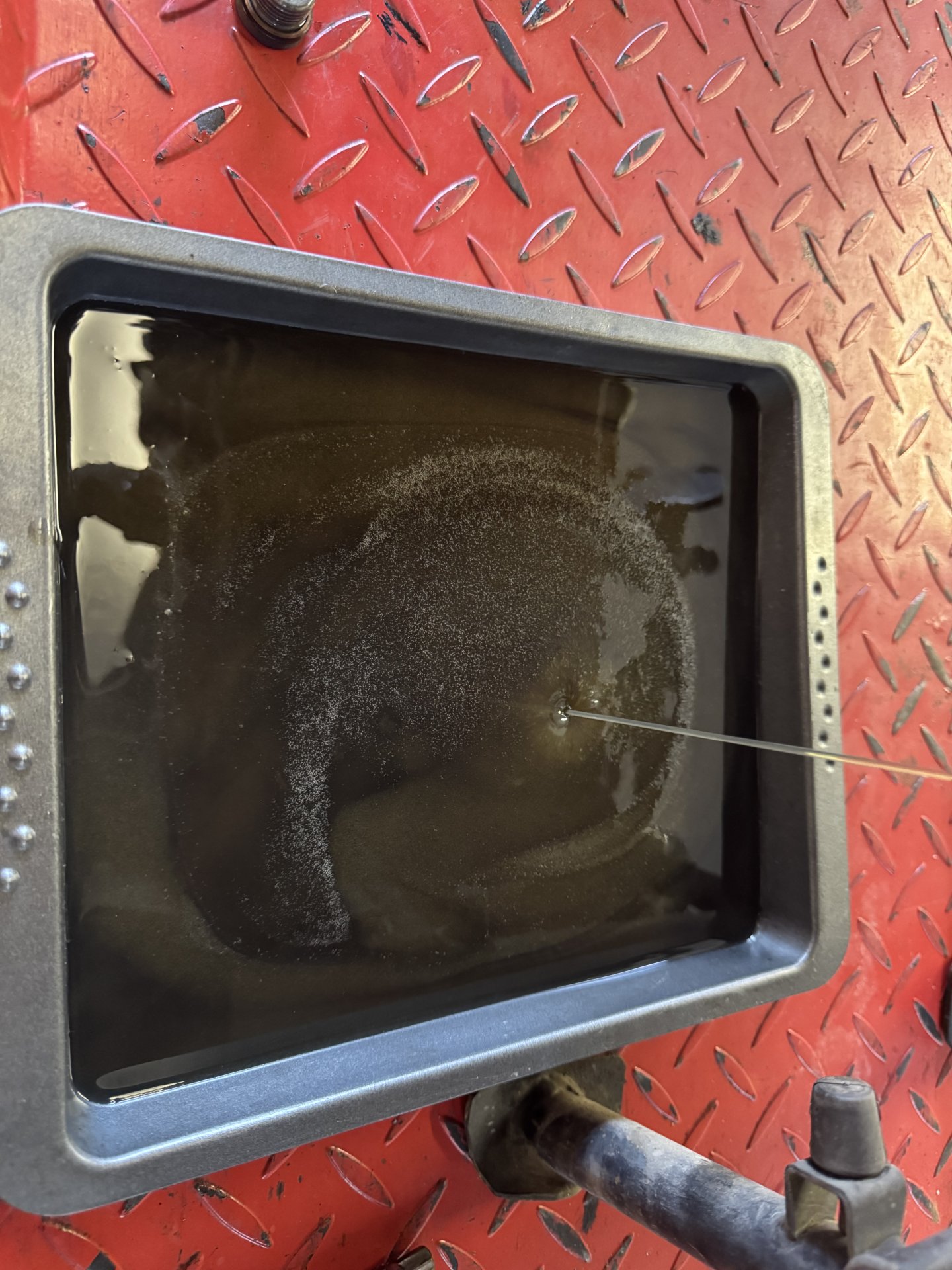

Also: fix nach Feierabend das Getriebe rausoperieren. Schon beim ablassen des Öls erahnte ich das Fehlerbild. Ein funkelndes Öl/Spahn Gemisch glitzerte mich an.
Ich hab es vorher noch nie gemacht und hatte es in ca 2,5h raus.

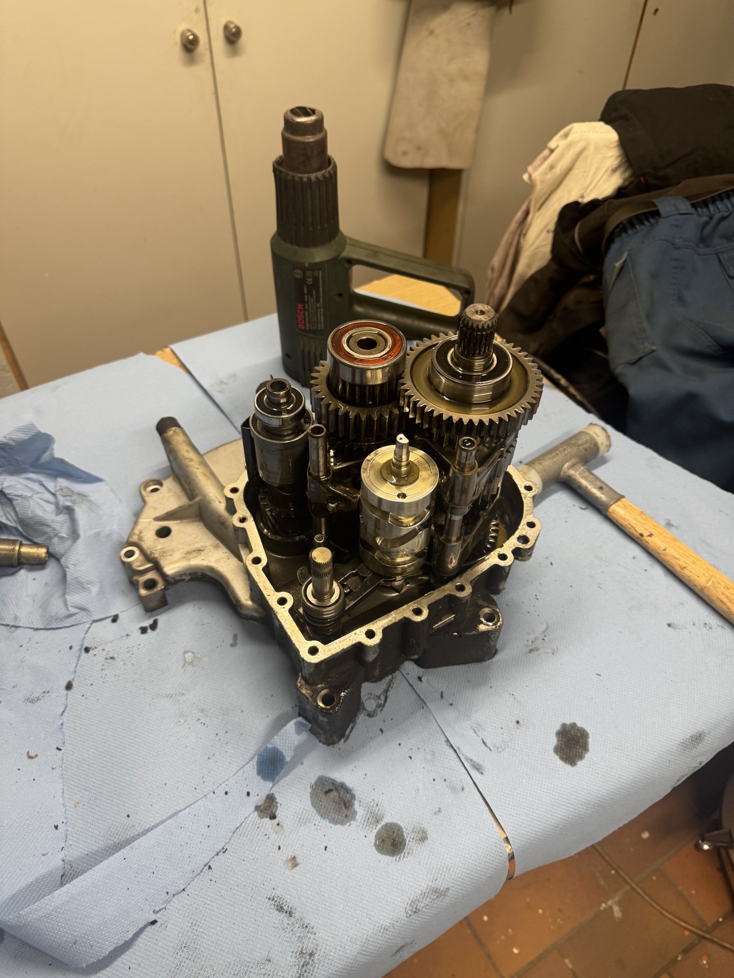

Anschließend mithilfe des Reperaturleitfadens zerlegt. Gehäusehälften teilen war super einfach. Kurz warm machen und auf. Die Wellen aus dem anderen Teil zu entfernen war ein Krampf. Trotz Heizplatte, Brenner und Hebeln und ca 120Grad auf dem Kompletten Gehäuse gingen die Wellen nur seeeehr mühselig raus. Nach ca 45min haben wir die Wellen durch Hebeln und fortwährendes erhitzen rausbekommen. Nach dem Ausbau habe ich das verdächtigte Lager begutachtet - Volltreffer. Alles voller Späne. Jetzt habe ich erstmal für 400€ eingekauft. Neue Kupplungsscheibe (Sachs), Lager und Simmerringe neu (OE), Schrauben Kupplung und beide Kurbelwellendichtringe. (Ja, die hat Getriebeseitig 2). Der Kurbelwellensimmerring war auch undicht, habe ich aber erst beim zerlegen festgestellt.
Jetzt heißt es alles Saubermachen, auf die Teile warten und dann hoffentlich die Saison gebührend zu Ende fahren.

Knackige Diagnose und sofortige Selbsttherapie, ohne viel Gejammer!
Respekt!

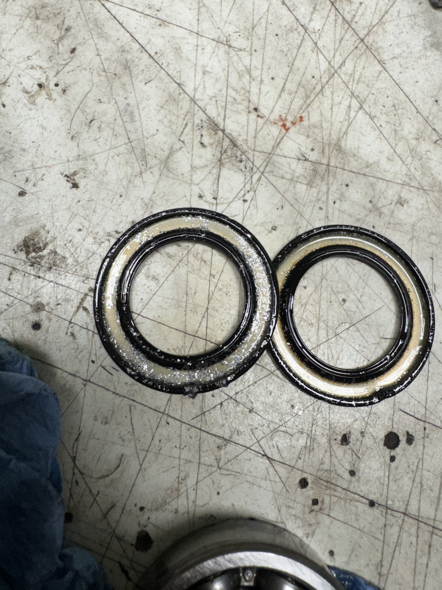

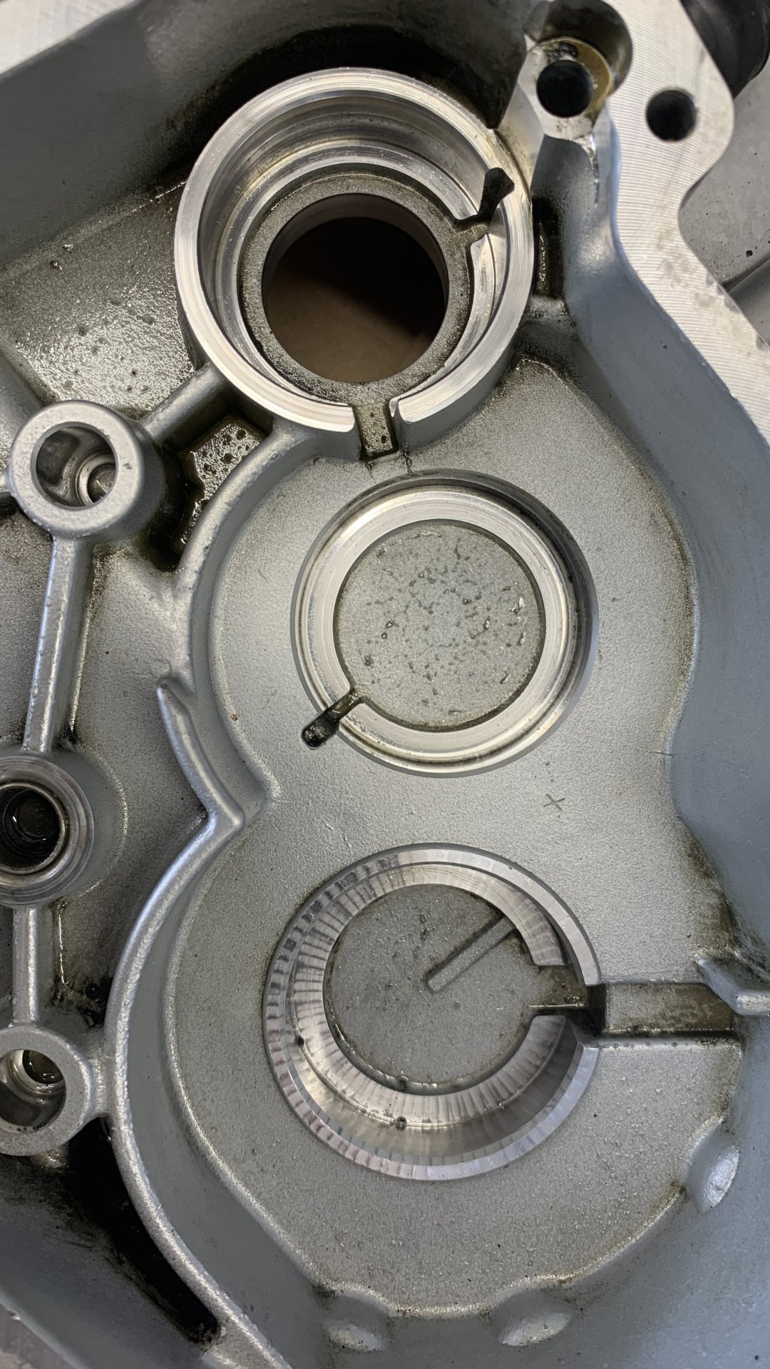

Warum BMW/Getrag abgedichtete Lager für Verwendung im Ölbad montiert, hat mir noch nie eingeleuchtet.
Die Lager haben in ihren Sitzen zwar Ölführungen, aber die Dichtungen unterbinden den Kühlölfluß weitgehend.
Ich kaufe stets gute Standardlager der selben Dimension im Lagerhandel und nehme die Dichtscheiben ab. Hat sich bisher immer bewährt.
Wenn weder die Lager auf den Wellen, noch die Lager im Gehäuse nachgeben, wird das Zerlegen mühsam und fordert Geduld.
Wenn zwar die Wellen rausgehn aber die Lager stecken bleiben, brauchts geeignete Abzieher - oder ein Schweißgerät...
Für die Montage der KuWe-Dichtringe taugen Bierdosen als Schlupfhülse. Den äußeren der beiden Ringe nicht zu weit reinsetzen! Zwischen den beiden findet die Pumpentlüftung des Gehäuses statt!
Zum Zentrieren der Kupplung taugt der legendäre Zentrierdorn für Arme:
https://www.s-boxer.de/threads/1083...&highlight=zentrierdorn+f%FCr+Arme#post108519
Nimm für die Längsverzahnung der Kupplungsscheibe Staburags! Ist immer noch Mittel der Wahl.
Ansonsten: Hau rein!

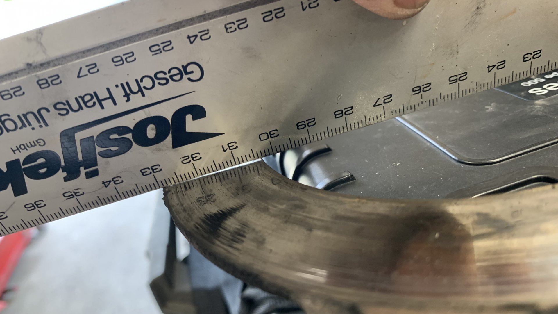

Sorry, Nachtrag:

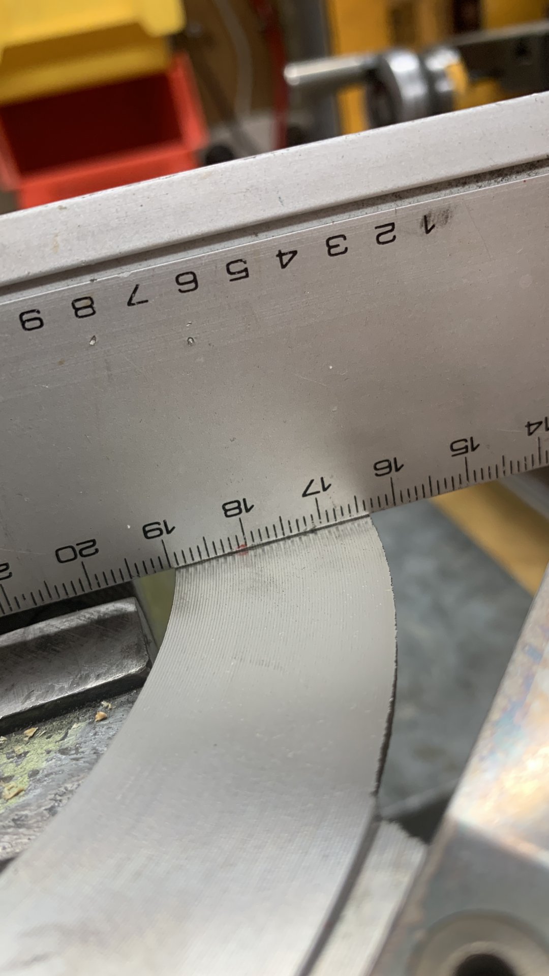

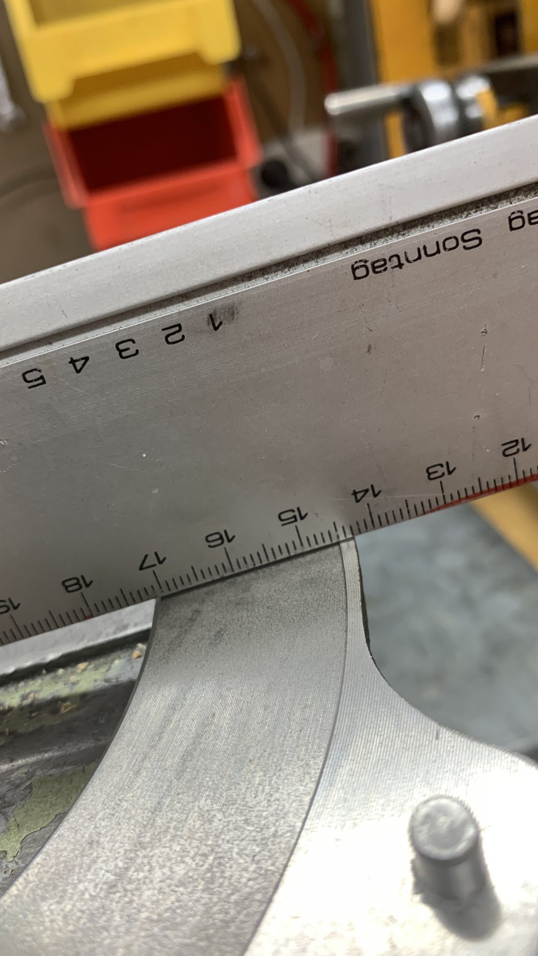

Sofern Du mit "Sachs" nur den Belag gemeint haben solltest:
Neuer Belag zwischen eingelaufenen alten Druckplatten taugt nicht!
Die Druckplatten verschleißen mehr als der Belag!
Und zwar tonnenförmig.
Leg über die Druckplatten ein Lineal diametral drüber und schau durch, dann weißt Du Bescheid...
Kupplung: Immer alles neu!
Belag, beide Druckplatten und Tellerfeder. Sonst machst Du das aufwändige Spiel gleich nochmal von vorn.

gerd_
gerd_
17.04.2004
19.253
Hi
Auf den Getriebelagern steht zwar eine Standardbezeichung aber es sind keine Standardlager sondern aus Standardteilen zusammengesetzte, kundenspezifische Lager. Teilweise mit einem anderen Käfig und einer zusätzlichen Kugel. Standardlager werden teilweise mit Kunststofflagerkäfigen gebaut. Die halten auf Dauer das heisse Getriebeöl nicht aus.
Quelle; Getrag

Sorry, Nachtrag:
PS: Laß diesen Post von den Mods doch in den 1150er Bereich verschieben, da gehört er eher hin.
"Melde-Button".
Mit viel Glück reagiert da jemand...
Moin, danke für den Hinweis. Habe alles nochmal hinterher bestellt. Habe mich schon gewundert, warum sie Druckplatten so komisch sind. Aber ich dachte mir, es gibt ja nichts was es nicht gibt.
Aber nochmal Schwein gehabt 😅
Hallo Gerd,
klar, manche der originalen, "kundenspezifischen" Lager haben eine Kugel mehr, und die ist aus 585er Gold...
Ich lege meinem Lager-Fuzzi - bei dem Lager deckenhoch auf Paletten gestapelt eine ganze Halle füllen - meine defekten BMW-Lager auf den Detail-Handelstresen und der Spezialist legt mir völlig identische neue Lager dazu.
Gleiche Typen, gleiche Maße - logo - gleiche Lagerluft, mindestens gleiche Anzahl der Kugeln und gleicher Käfig. Und namhafter Hersteller.
Die Dichtdeckel nimmt er mir gleich runter.
Passende Wedis gibts dazu.
Selbst wenn man gleich einen Sack davon mitnimmt, kostet das weniger als ein Satz Originallager der BMW-Apotheke.
Die tatsächlich kundenspezifischen Zeichnungslager, wie zB die Lagerchen zw. HAG und Schwinge der 11X0, gibts dort aber tatsächlich nicht.
Aber vielleicht weißt Du, mit intimen Kontakten zur Getrag, die Antwort auf meine Frage, warum im Ölbad beidseitig abgedichtete Lager verbaut wurden?
In den Lagersitzen der Gehäuse sind Ölzuläufe eingearbeitet, die Öl auch zwischen Gehäusewand und Lager zuführen. Aber bei gedichteten Lagern natürlich ohne Wirkung.
Tatsächlich ist oft das vordere Lager der Eingangswelle betroffen.
Wegen Vibrationen und Hitze von Motor und Kupplung und höchster Drehzahl im Getriebe sicher meiststrapaziert.
Und genau dort hab ich schon angeschmolzene rote Plastik-Dichtdeckel gesehn! Was für ein Quatsch!
Evtl. kann auch @derbonner was dazu sagen?
Ich hab zwar schon einige aber sicher nicht soviele 4V-Getriebe repariert wie er.
Aus reiner Neugier hab ich jetzt in meinem Fundus nachgeschaut und das korrespondierende Lager zu dem in #1 gezeigten gefunden.
Im obigen Bild original mit 8 Kugeln,
meins aus der genannten Quelle hat 9...!

Lebensdauerschmierung
Danke!
Prima Werbesprech!
Und vielseitig interpretierbar.
Aber andererseits auch ziemlich eindeutig:
Wenn das Lager futsch ist, hat die Schmierung perfekt bis zum Ende der Lebensdauer gehalten.
Waren die Lager der HAGs der 12er nicht auch mal "lebensdauergeschmiert" und darum ein Ölwechsel nicht vorgesehn?
Ist nichts seltenes....mein Eingangslager war bei 95tkm durch.....hatte aber noch ein ladenneues Getriebe zu liegen....

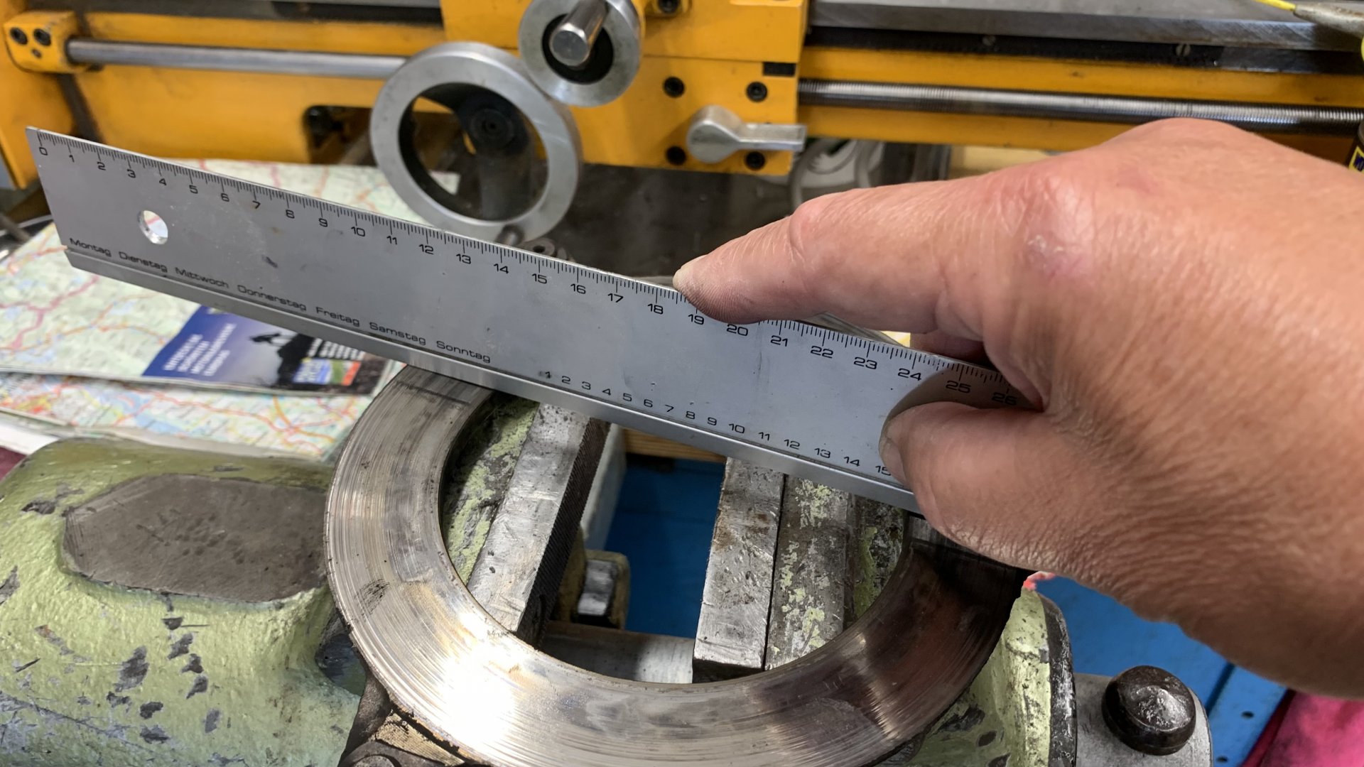

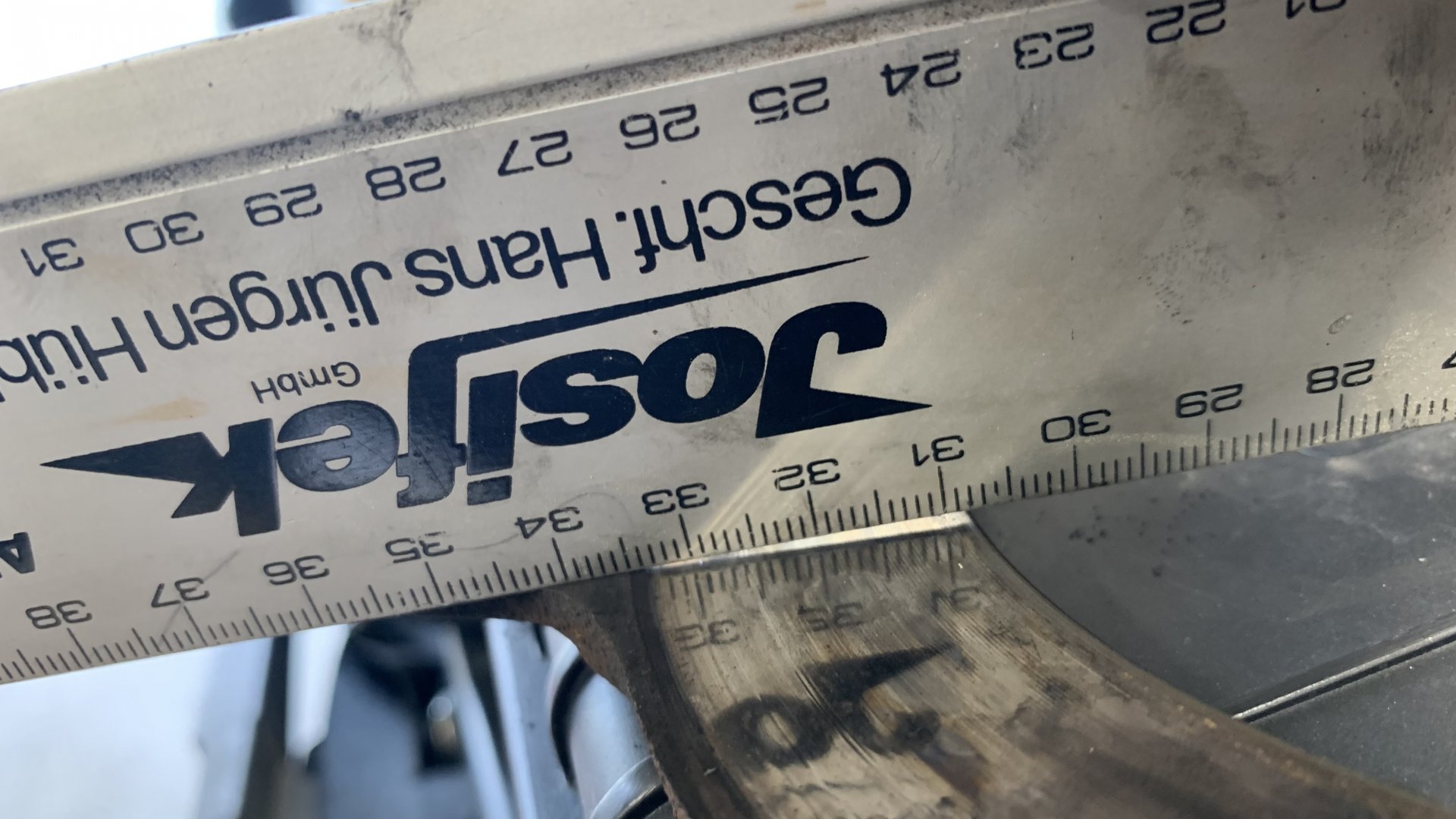

Beim Fehler, die alten Druckplatten zusammen mit einer neuen Belagsscheibe zu montieren, haben schon Einige schmerzhaft Lehrgeld bezahlt bzw. Lehrarbeit geleistet.
Da die Stahlplatten immer innen mehr verschleißen als außen, trägt die Kupplung mit neuem planparallelen Belag nur am äußersten Rand.
Weil sie dabei logischerweise nur einen Bruchteil der Fläche nutzt, rutscht sie durch...
Der Nehmerzylinder ist die große Schwäche der 1150. Bei dieser Gelegenheit auch gleich neu machen!

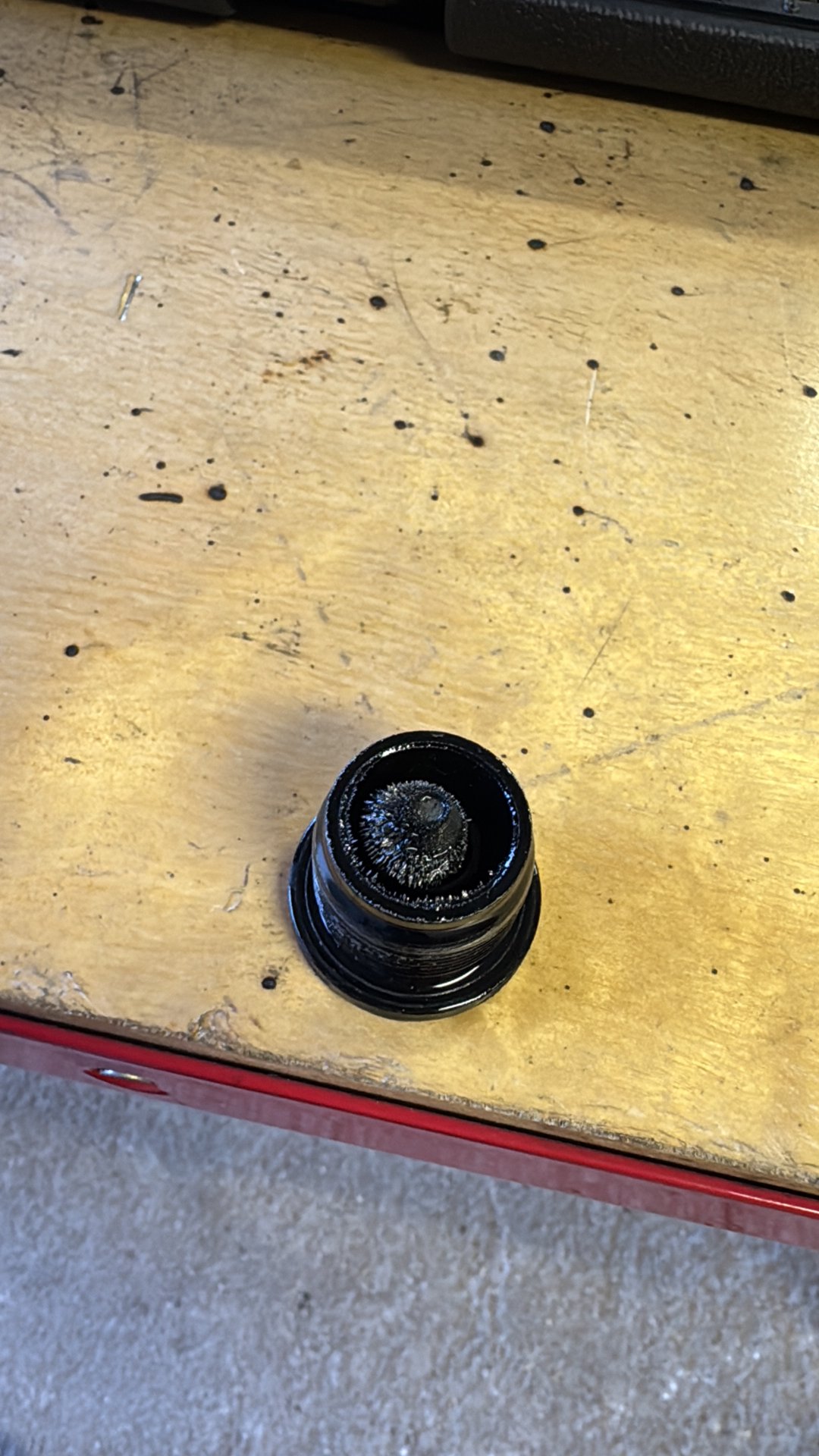

Im letzten Bild sind die Ölkanäle im Gehäuse zu sehn, die das Getriebeöl zur Schmierung und Kühlung auch auf die Außenseite der Kugellager bringen. Bei abgedichteten Lagern aber wirkungslos...

Hat schon mal jemand neue Gehäusedeckel für die Kupplung mit dem Haarlineal kontrolliert?
Ich meine, das neue Druckplatten auch nach innen einfallen.
Uli G.
Uli G.
28.03.2009
11.955
Hannover
Ich kann mir vorstellen, daß neue Druckplatten geringfügig ballig sein können, aber daß sie innen eine geringere Stärke aufweisen, als außen, halte ich für unwahrscheinlich. Die werden schließlich aus Blechplatten ausgestanzt, die eine sehr gleichmäßige Dicke haben.
Balligkeit ließe sich aber leicht feststellen, wenn man das Lineal mal auf beide Seiten auflegt, und dann einmal am inneren Durchmesser Luft hat, auf der anderen Seite am äußeren Durchmesser.
Uli

Sind zwar keine Blechteile, sondern Guß, aber trotzdem völlig plan, siehe Bilder neuer Platten unten.
Ich hab auch schon gebrauchte plangedreht. Aber das darf nicht allzu viel sein, also eher <1 mm, denn fehlende Stärke geht am Federdruck ab.
Sorry, war von einer Kupplung mit mehreren Stahl- und Reibscheiben ausgegangen. Wenn es Gussscheiben sind, werden die plan auf Maß geschliffen und sind dann weder ballig, noch innen oder außen dünner, als außen oder innen 😉.
Uli
elfer-schwob
elfer-schwob
09.04.2008
8.850
im Murrdäle
1150 GS-A, R 80-Umbau
Hi Uli,
Du hast evtl. immer noch ne typische Ölbadkupplung mit mehreren Belagscheiben im Paket vor Augen? (HD...?)
Die BMW-Luftis haben Trockenkupplung, also ein Belag zwischen zwei Guß-Druckplatten.
Alle Kontaktflächen sind im Neuzustand plan, verschleißen aber ballig.
Die Rückseiten der Druckplatten sind der Funktion entsprechend 3D-geformt.
Eine Scheibe ist starrer Deckel, die andre axial beweglich und von Tellerfeder belastet.

In diesem Zusammenhang evtl. noch allgemein interessant:
In Bild 2 meines Beitrags #17 ist der sog. Deckel gezeigt.
Dessen Lauffläche ist ggü dem Außenrand vertieft, heißt, außen bleibt ein Rand stehn, der durch Verschleiß immer höher wird.
Diesen Rand hat die bewegliche Druckplatte nicht, d. h. , Belag und diese Druckplatte haben etwa gleichen Durchmesser.
Wenn beim Check der Restbelagsstärke bei abgenommenem Anlasser seitlich auf die eingerückte Kupplung geschaut wird, verdeckt dieser Rand des Deckels einen Teil des tieferliegenden Belags. Der Belag ist tatsächlich also immer deutlich dicker, als der sichtbare Spalt zwischen den beiden Druckplatten.
Nicht in jedem Fall wird der Belag beim Auskuppeln zum Checken der Restdicke aus diesem "Bett" herausgeführt und freigestellt zum Messen/Schätzen der Belagsstärke.
Durch den balligen Verschleiß ist der äußere, sichtbare Rand des Belags zudem immer die dünnste Stelle, Richtung Zentrum nimmt die Reststärke immer zu.
Soll-Meßbereich laut Handbuch ist etwa die Belagsmitte über den Nieten.
Sollten diese Umstände beim Dickencheck nicht berücksichtigt werden, dann wird die Kupplung gerne viel zu früh und unnötig prophylaktisch, also ohne Symptome, ersetzt und hätte tatsächlich noch viele zigtausend km anstandslos funktioniert.
Ich denke, das Gezeigte ist eine der Mitursachen für sehr viele gebraucht angebotene GSen, die schon weit unterhalb 100 TKM eine ersetzte Kupplung aufweisen. (Check durch den "Profi": Mindestbelagsdicke erreicht, tschack---> neue Kupplung...)
Daß es außerdem auch verölte (Motor-/Getriebeöl, Hydraulikflüssigkeit) und durch Materialfahrer tatsächlich verbrauchte Kupplungen gibt, ist klar.
