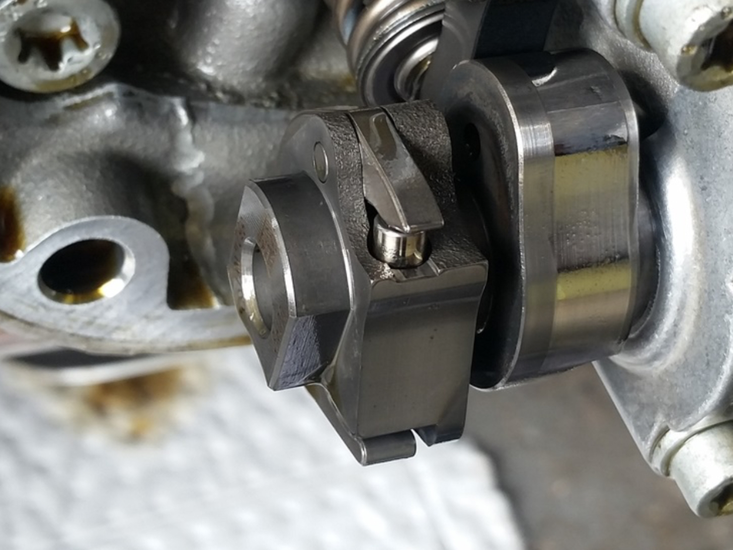

Auf der rechten Seite unten vorne auf der Nw ist das Bauteil ein anderes (Funktion aber gleich), Abmessungen sind anders.
Könnte ein anderer Zulieferer sein.

Aha, andere Geometrie, anderes Bauteil, eine andere Feder?
Zum Ventile einstellen müssen meine ich die NW ausgebaut werden, da könnte man sich das mal in Einzelteilen ansehen.

Vergleiche mal die beiden Seiten auf den Bildern, von der Kette an.

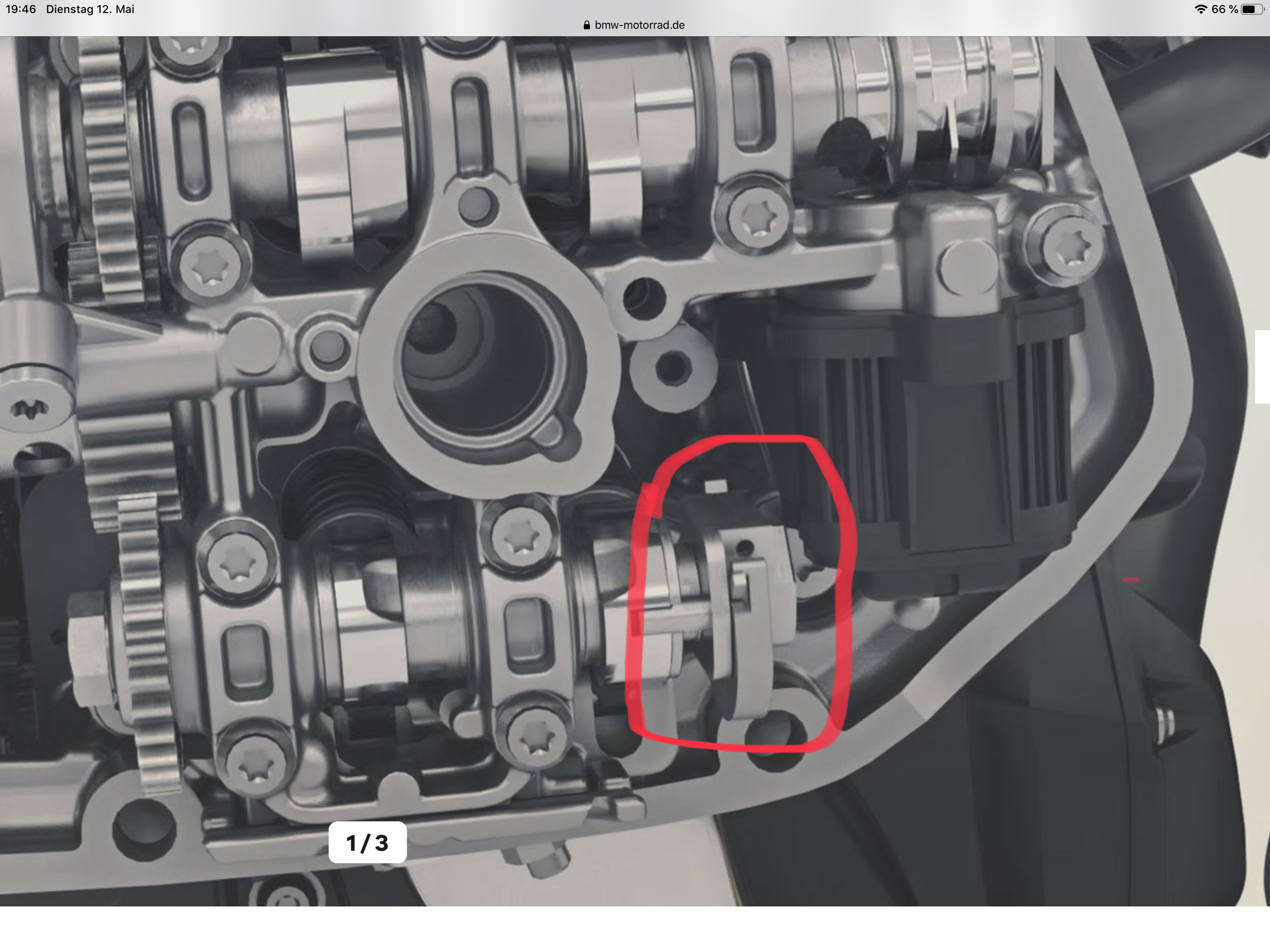

Hier mal der Mechanismus von der 1200 LC, der rechts die Klapper -Tacker Geräusche macht.
Der von der 1250 ist aber im Aufbau anders.
Bild ist von der linken Seite.

Und den Deko Mechanismus kann man auch nicht eineln Tauschen?, abmontieren?
