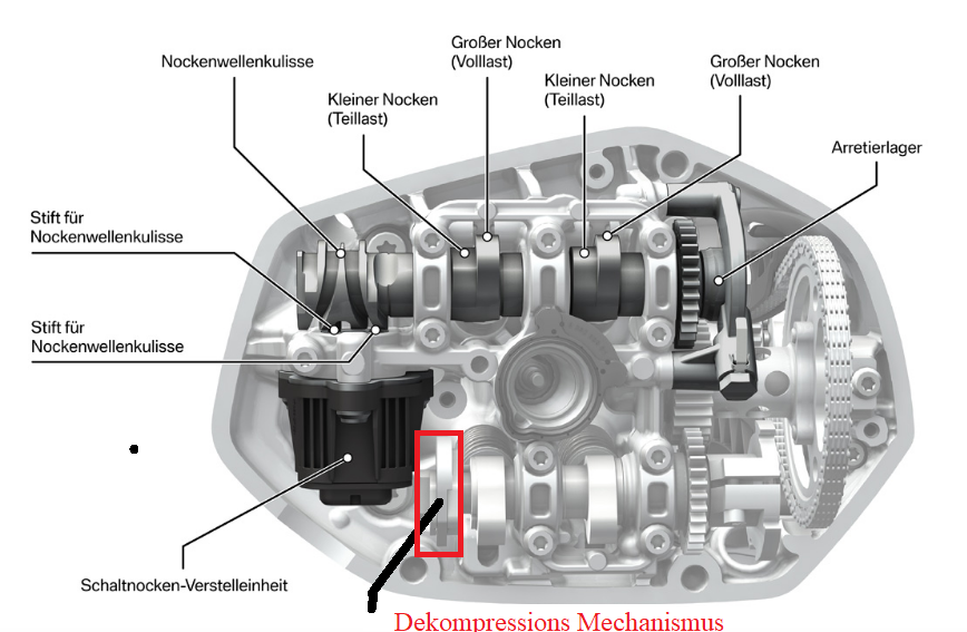

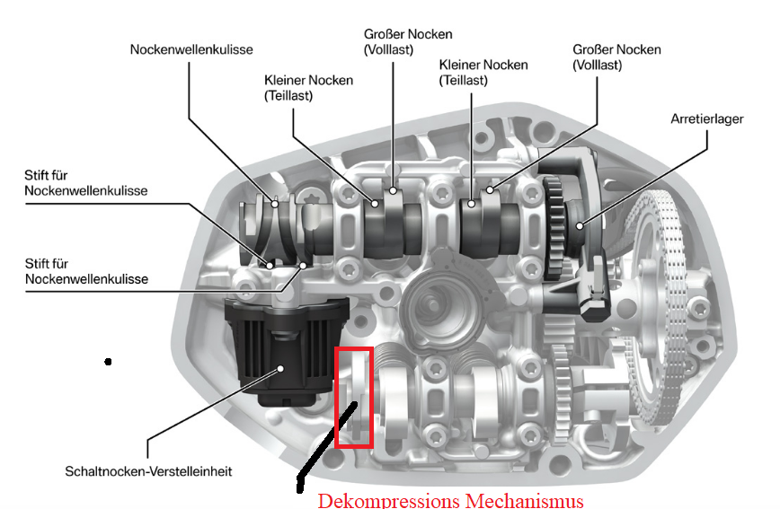

Meine 1250 mit 4.400 km klapperte auf den letzten 700 km links immer lauter. Und wenn der Motor warm war und man starten wollte, so drehte er wie eine Duc, die auch mit voller Batterie so gerade anspringt.
Also schnell selber mal nachgeschaut und vorne auf der unteren Nockenwelle sitzt ein Dekompressionshebel, der sich ganz leicht von Anschlag rechts auf links mit dem kleinen Finger bewegen lässt. Also bei jeder Drehzahl hin und herschlägt, keine Federvorspannung mehr hat. Man konnte das schlagen auch am linken Deckel fühlen.
Der gleiche Mechanismus ist auch auf der anderen NW, dort aber muss man mit Kraft diesen bewegen und er bleibt auch in einer Stellung beim loslassen.
Gegenprobe gemacht, mit einem Kabelbinder fixiert, Deckel drauf, laufen lassen, Klappern weg.

Ich habe jetzt nicht alles gelesen.
Steht jetzt bei der Niederlassung," hatten die natürlich noch nie" , haben natürlich volles Haus und wollen mal schauen ob eine Inst. zwischendurch geht.
Wenn ich mal so auch im Ausland in den Foren schaue, habe ich die Befürchtung, da kommt die nächste Baustelle.
Sehr interessant! Wir kommen der Lösung des Rätsels langsam näher ;-)
Verstehe ich dich richtig dass da eine Feder drin ist, die eine Vorspannung erzeugt und die jetzt praktisch bei dir keine Federspannung mehr aufbaut?
Das Geräusch war bei mir seit Kilometer 0. Ich gehe davon aus dass da diese Feder noch intakt war... also noch nicht ausgenudelt.

Von den 1200 ist man das klappern ja von der rechten Seite her gewohnt.
Also war ich erstaunt, dass die 1250 das auf links machte, nur wurde es zügig immer lauter.
Das ist ja nichts anderes wie ein Fliehkraftgewicht das sich aus der mitte nach außen bewegt, dass über eine Feder bis zu einer gewissen Drehzahl beim Starten unter 1000 U/min und soll darüber mittig Anliegen.

Fralind..danke dir.!!! habe es mir heute bei einem Freund angesehen die auch krass klappert und bin auf das gleiche Bauteil gestoßen! habe eine Zugfeder provisorisch angebracht klappern war sofort weg.
Wenn es nur eine Feder wäre die getauscht werden müsste wäre das Problem lösbar ohne großen Aufwand (wobei das hat man bei den Bremsen auch gedacht 🙈)

Das Bauteil ist verstemmt.
