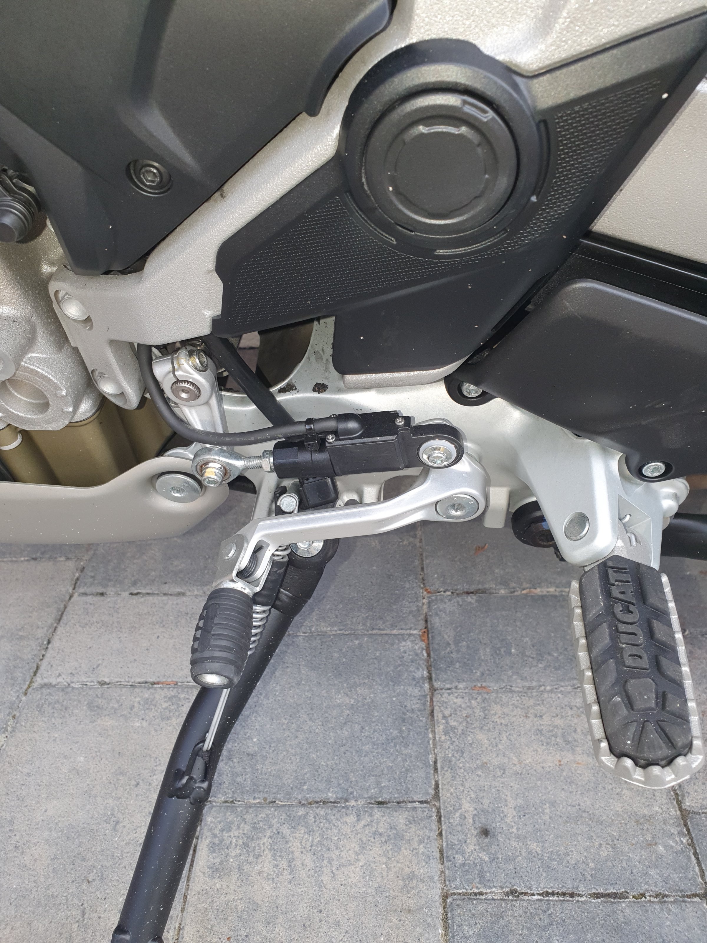

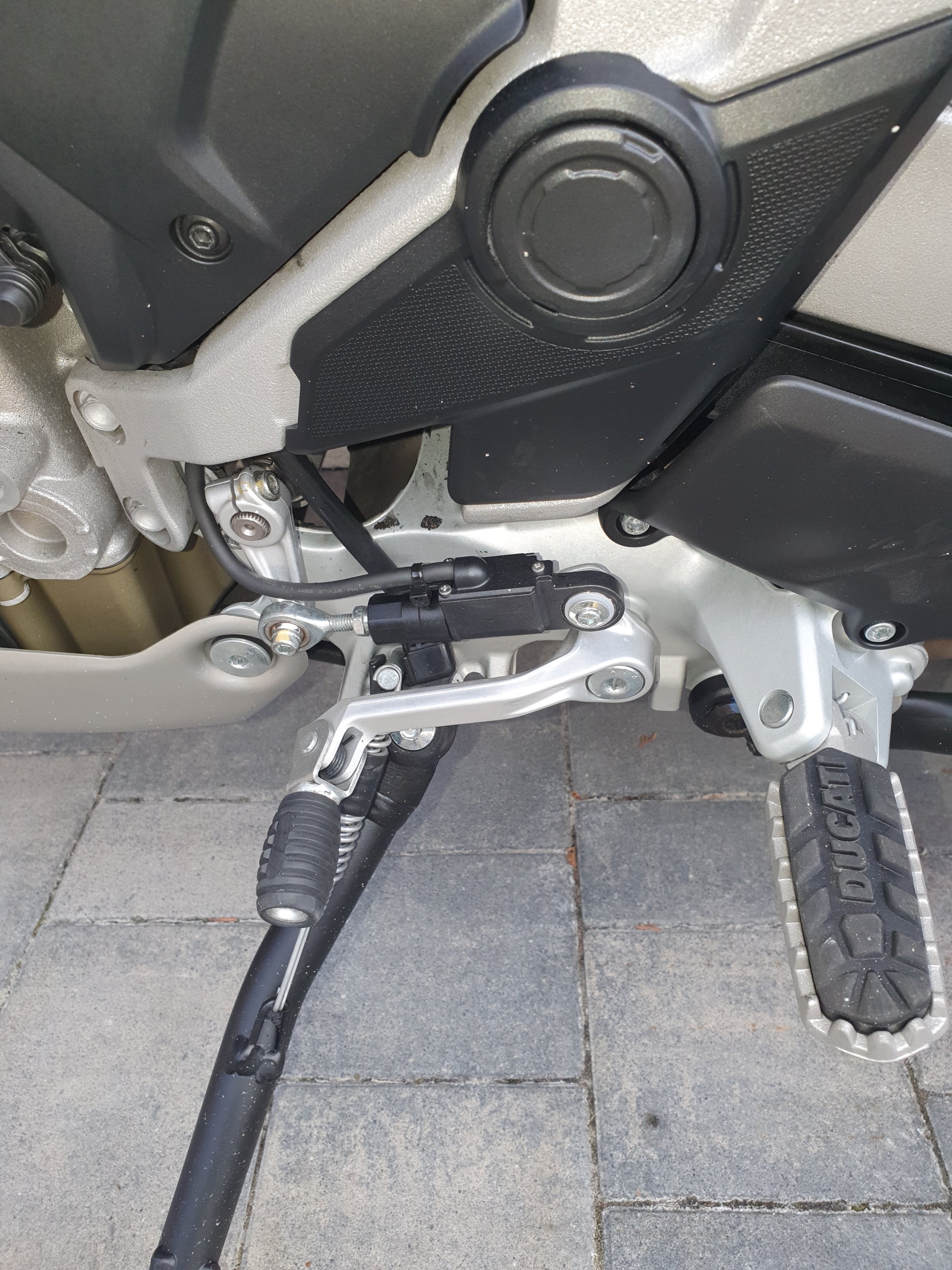

Bei der Multi schaut es so aus.
Ist ein Linearelement mit 2 Federsystemen rauf und runter mit einer Sensorik.
Beim schalten mit SA federt der Zylinder ein und speichert den notwendigen Schaltweg. Der Sensor meldet an die Motorsteuerung und der Federspeicher sichert den Schaltvorgang an.
Bei der GS ist es eine Wippe.
