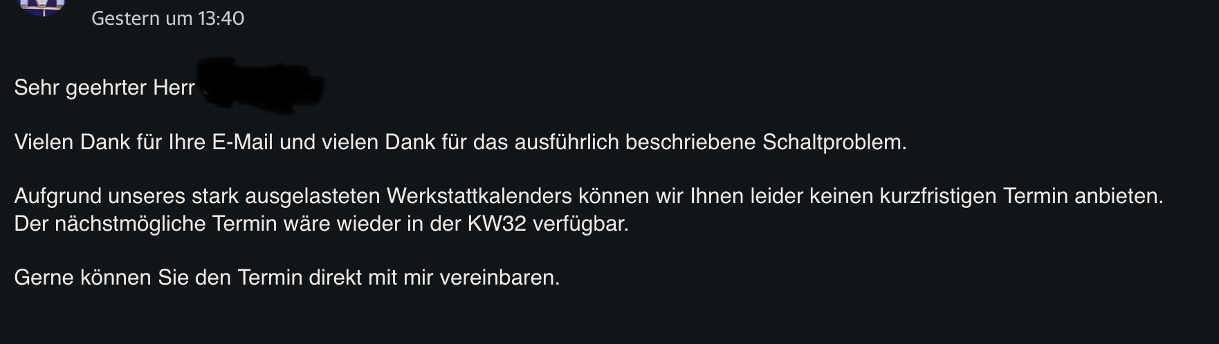

ist das ein Zahlendreher und du wolltest KW23 schreiben statt 32? KW32 wäre erst wieder ein Termin ab 07.08. KW23 ist ja schon auch noch bis Anfang Juni hin, aber KW32 fände ich schon den Hammer.
Gruß Guido
Ja, die 32. Woche.
