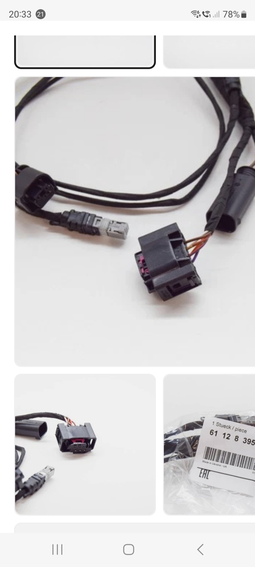

Servus,
ich möchte eben die nano verbauen. der Händler sagt adv kein problem. normale erst ab bj 17 möglich..so jetzt suche ich den Stecker, an dem man die nanos am Orginalkabelbaum ansteckt. finde im Netz nichts, was mir hilft...
hat jemand ein Bild und eine Beschreibung vom Steckerort? ich habe led scheinwerfer mit tagfahrlicht

Servus,
Update. Also es ist bei allen 12gslc möglich..Habe gestern die freischalten lassen. Der kabelbaum ist für die 12er mit H7 oder led licht. Bei led wird dann der Stecker, der übrig bleibt mit der Abdeckkappe von dem Stecker für die Zusatzscheinwerfer verschlossen
