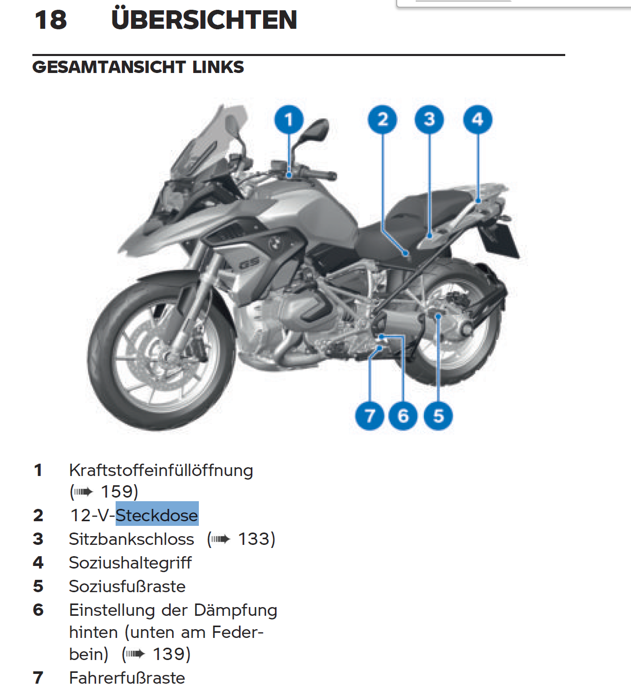

HP9000
HP9000
02.10.2020
3.976
Hier ist die (serienmässige) 12 V DIN-Steckdose dann zu finden ("2"):

Also ich habe für mein ctech Ladegerät ein Anschlusskabel auf Batterie geklemmt und oberhalb des rechten Zylinders am Rahmen befestigt. Wenn ich nicht lade, ist für sämtliches Zusatzgedöns im Cockpit ein mit ctech Stecker versehenen schaltbarer Adapter mit Spannungsanzeige, 1x 12v Zigarettenanzünderdose und 2x USB drangesteckt. Zwei Fliegen mit einem Anschluss ;-)
Am kleinen 12v Anschluss links unter der Sitzbank haben hier die Dashcam mit Winkelstecker dran, System schaltet diesen Anschluss nach 20min ab und mit Zündung wieder ein...
