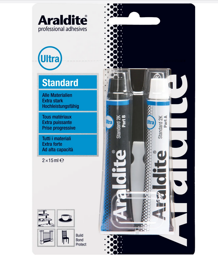

Spielt keine Rolle.
Den hier...aber den Standard,,,Nachteil, lange aushärtzeit, aber besser als express Varianten.
Aus meinen Modellbau-Erfahrungen.

Wird auf Grund der Vibrationen vermutlich nicht lange halten.
Ich würde eher auf einen einkomponentigen Montagekleber aus der Kartusche setzen.
Ja, ist auch eine gute Variante.
