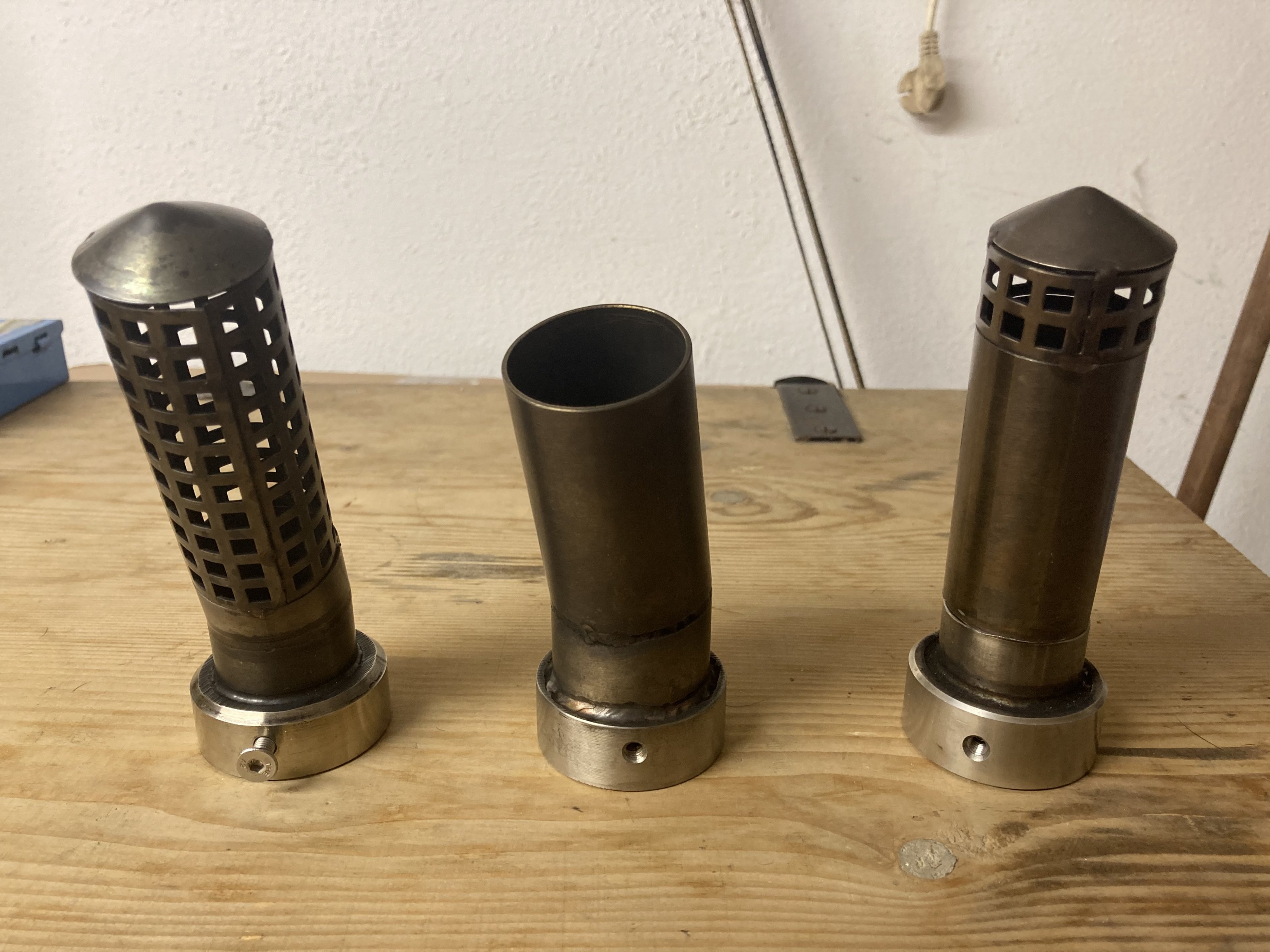

guten Morgen zusammen.
Eine Frage zum DB-Killer des Zachs Nachschalldämpfer.
Ich habe leider nur den DB-Killer aus der Mitte. Der klingt gut, ist aber auf längeren Touren viel zu laut. Für den Fall würde ich mir gerne einen DB-Killer zulegen, der maximal leise ist. Hat jemand Erfahrungen mit den linken und rechten Teil?
Ich nehme mal an, dass der Rechte am meisten dämpft, oder?
Schönes Wochenende

Ich fahr den Mittleren und bin voll zufrieden. Der Rechte ist mit Sicherheit der Leiseste.

ich würde den Rechten nehmen und die Kappe ca 0,5 bis 1 cm vom Rohr mit 2 Lappen absetzen. So hat das auch SR Racing gemacht,
Davon abgesehen wenn du keine Leistung verschenken willst ( Zach macht schwach) einen SR Racing oder Laser Duotech anbringen, das ist was Gutes.
Der Mittlere ist einer der zurecht rausgewunken wird.

Der rechte Eater wird der leiseste sein.
Bei dem engen Auslass würde ich allerdings auch mit spürbarem Leistungs- und Drehmomentverlust rechnen.
ich musste mir seinerzeit die rechte Version kaufen (KS Parts), weil der TÜVler wg. der Bohrung unten am Auslass das Teil vermisst und als zwingend eingestuft hat... der Zettel vom Zach (von wegen in der Toleranz) half da auch nicht.
Ist schon deutlich leiser (knapp über Serie = Nähmaschine) und frisst auch Drehmoment. Im übrigen hat der Zach (ohne Einsatz) definitiv mehr Drehmoment/Leistung als die Serie. Meine der Zach hatte damals ein Messschrieb auf der Homepage mit 2-3 mehr PS als Serie (m. Kat) bei moderatem aber deutlich schönerem weil bassigerem Sound.

Mein DB Killer im Zach ist nur der sichtbare Einsatz ,Innen sind es 4 Drähte und ein Ring. Das alles hinter einem Zach Y-Rohr.
Endgeschwindigkeit nur 189Km/h nach GPS aber sie geht halt unten raus richtig gut mit dem LiedkeChip und K&N.

der ist weit über dem Zulässigen wenn offen , man kann die Leistung von Serie nicht zu offen vergleichen. Da hat angefettet jeder offene Topf mehr.
Der SR Racing ist auch mit geschlossenen Killer stärker, der Zach nicht.
Hab heute wieder einen gehört beim Rausbeschleunigen aus dem Ort, das geht so nicht.

der SR Racing mit dem zugelassenen Killer ist für mich und den TÜV leiser.
Natürlich kein ausgebrannter Topf ohne Wolle.
SR Racing hat die beste Stopfwolle als Patrone!
Kann den nicht anhalten und nach derm Y schauen, vl war es so?
Auf jeden Fall ist der Zach nicht so laut wie das Original und das muss sein sonst gibt es keine ABE dazu.
Die Eingetragenen Werte werden nicht gehalten.
