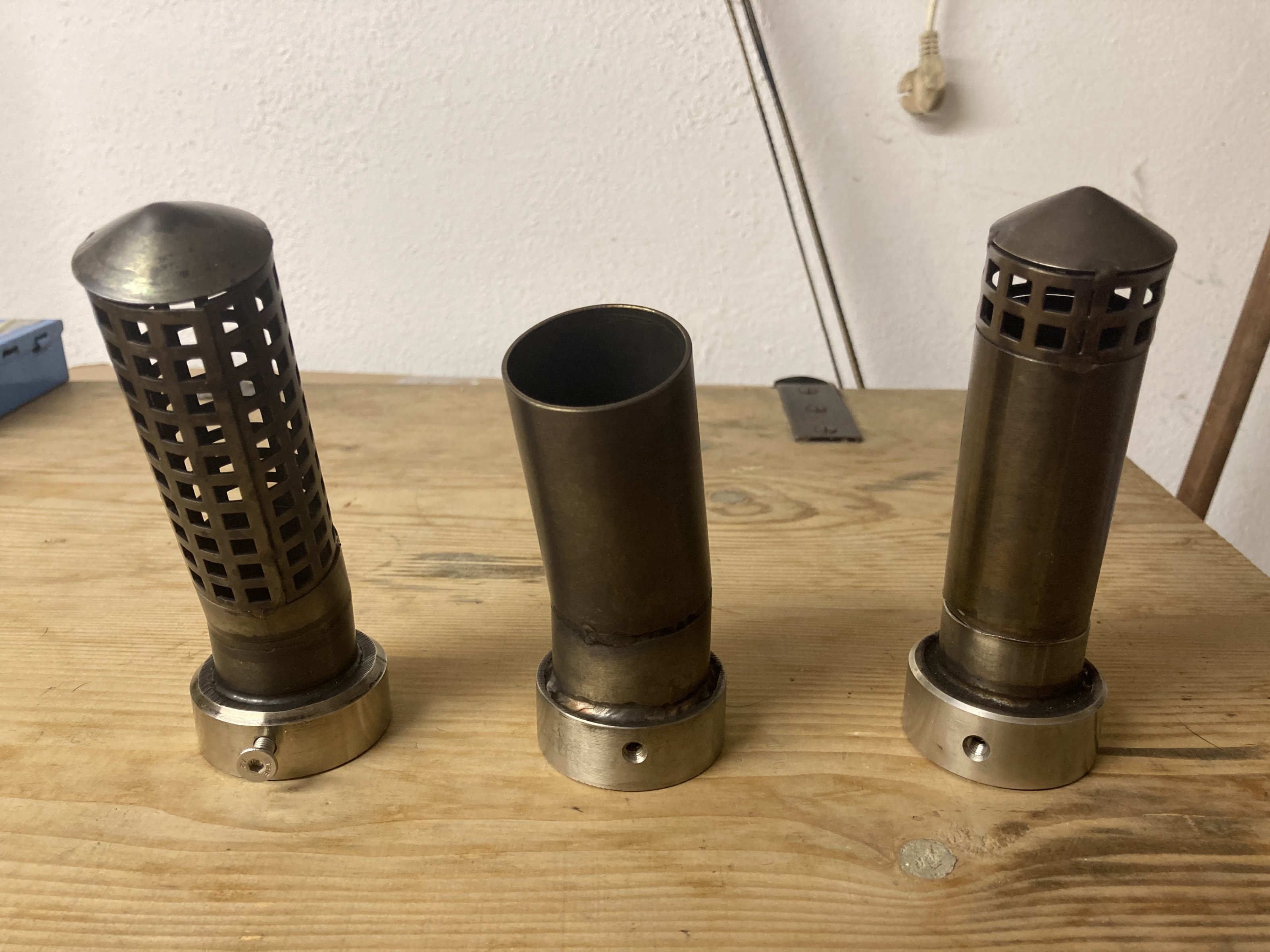

guten Morgen zusammen.
Eine Frage zum DB-Killer des Zachs Nachschalldämpfer.
Ich habe leider nur den DB-Killer aus der Mitte. Der klingt gut, ist aber auf längeren Touren viel zu laut. Für den Fall würde ich mir gerne einen DB-Killer zulegen, der maximal leise ist. Hat jemand Erfahrungen mit den linken und rechten Teil?
Ich nehme mal an, dass der Rechte am meisten dämpft, oder?
Schönes Wochenende

Salve,
der rechte ist wohl der leiseste, der mittlere der lauteste,
mich würde interessieren mit welchem die ABE gilt und ob sich das an der Leistung
merkt.

Ich habe den Zach beim TÜV messen lassen. Mit dem mittleren db. Eater.
Im drittel 88,8. Also an der Leistung wirst du wohl nix merken.
mir ist er nicht zu laut.

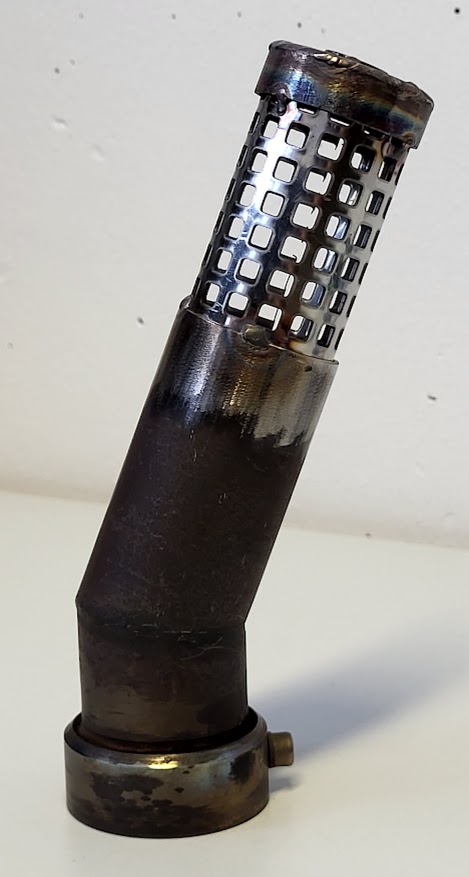

ich hab nun meinen DB-Killer so umgebaut. Wenn Wettern dann Testfahrt

Hast du genau die goldene Mitte der geöffneten Profile gewählt! (6 statt 2 oder 10) :)
Ich hätte den Gitterkorb stumpf aufgeschweißt statt eingeschoben in den Eater, das hätte paar % mehr Öfnungsfläche ergeben.
Aber auch so völlig gut!!
