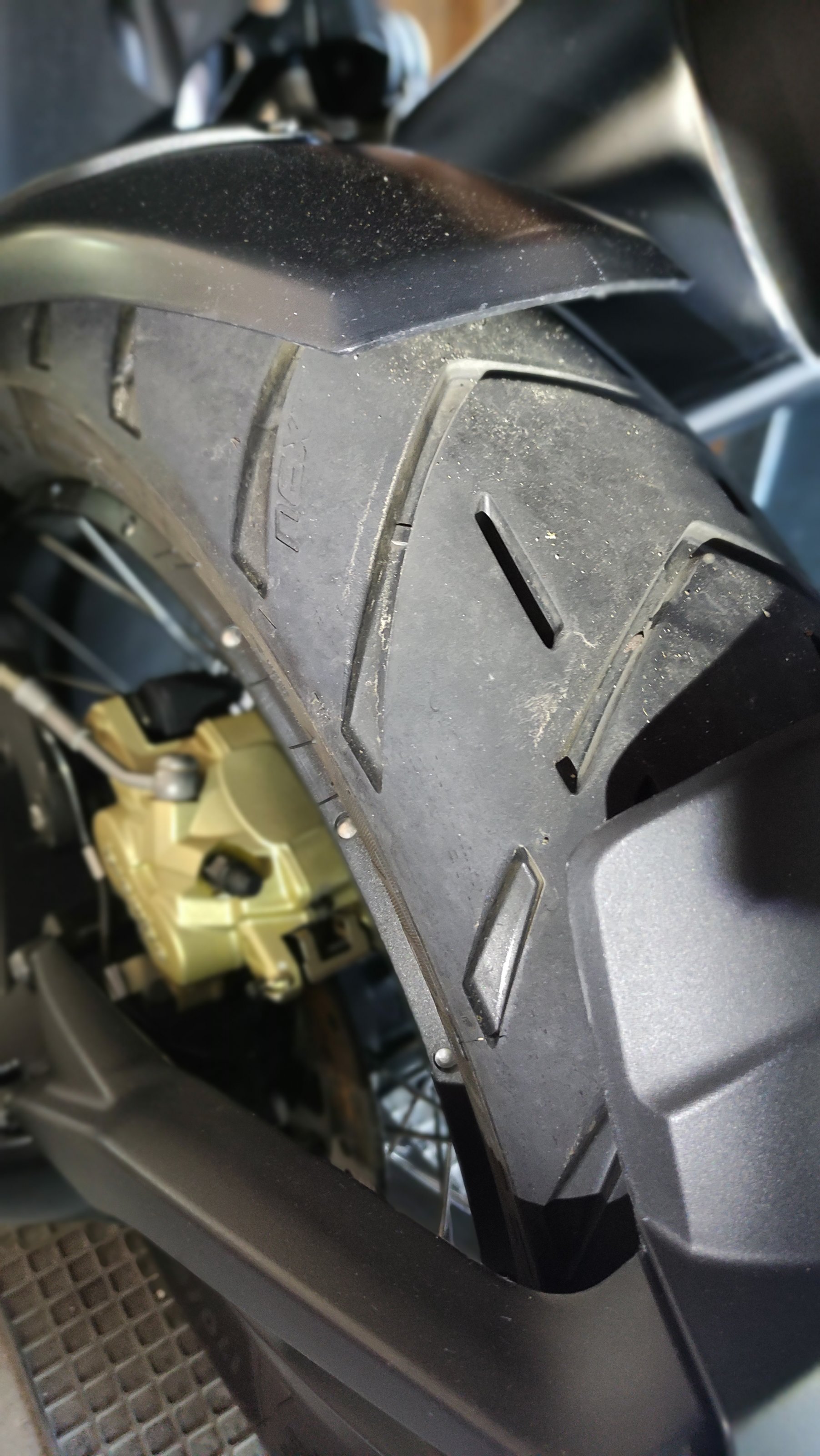

Diskutiere 1300 GS Metzeler Tourance Next 2 miserable Reichweite im Reifen Forum im Bereich Modellunabhängige Foren; Der sieht aber mal richtig ka**e aus😁😁

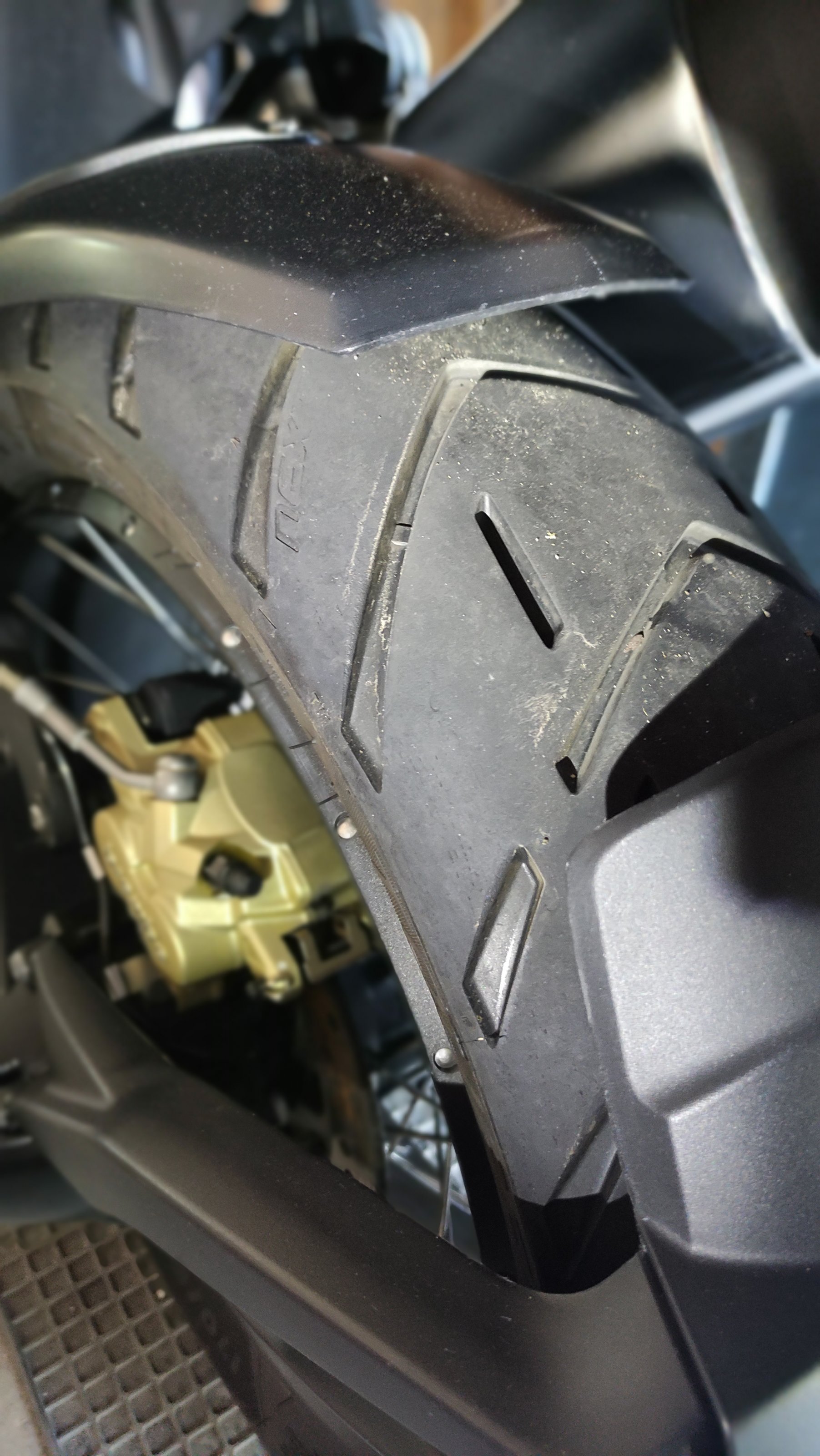

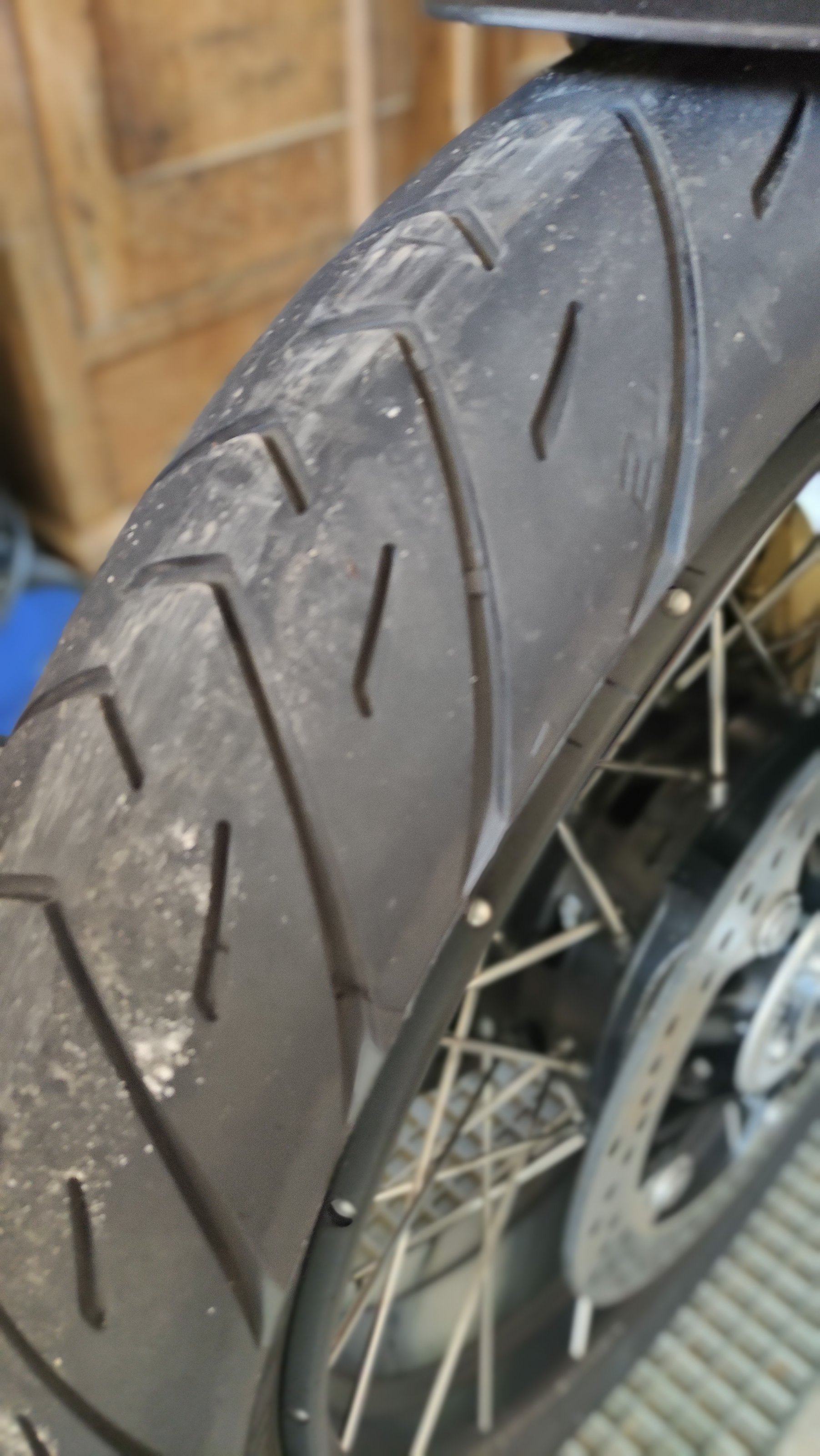

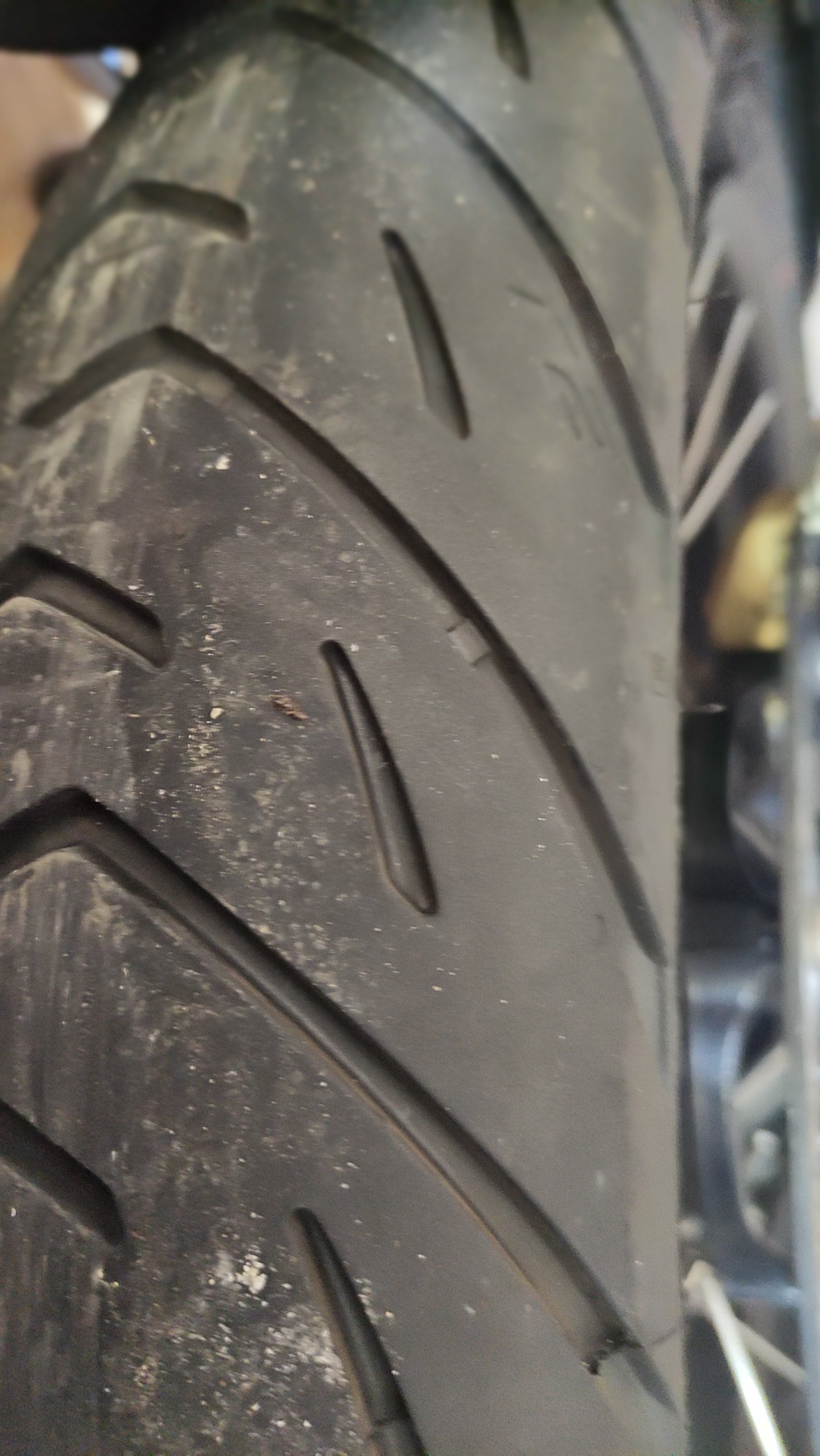

hängt an der Temperatur. Da ist das Gummi einfach spröde und wird regelrecht "weg geraspelt"
Das war der A41 nach 1800 Km im Frühjahr vor paar Jahren
Da hätte ich dann aber ein paar Fragen zur Fahrweise ... :augenbrauen:

Evtl einfach eine geringere Profiltiefe als ein tourance next 2 aus dem Handel.
Kenne das Phänomen vom s22 auf einer mt09.. Da hat der Bridgestone bestimmt 2mm weniger Profiltiefe als ein "normaler" s22 vom Reifenhändler.

Weniger Profil glaube ich weniger. Das würde eine zweite Vulkanisierungsform erfordern, und die sind sau teuer.
Wäre einfach nachzumessen bei einer Metzeler besohlten neuen GS im Showroom.
Was aber gut vorstellbar wäre ist eine andere Gummimischung die mehr Grip bietet, aber auch schneller verschleisst. Ggf sogar ein anderer Aufbau des Reifen selbst.
Allenfalls auch eine Qualitätsschwankung in der Herstellung. Eher unwahrscheinlich aber nicht unmöglich.
Wie auch immer, die Pelle ist flach und die 3500 km müssen spassig gewesen sein. Machen wird der 😀 nicht viel können, am Bike gibts keine Achsgeometrie zum einstellen.
Der Reifen sieh soweit ganz normal aus, halt aggressiv gefahren. Mehr legen und weniger drücken, dazu vor der Kurve bremsen und nicht in die Kurve hinein.

Hallo alle, hier ein Update von mir, dem original Poster:
Habe auf den altbewährten Conti Trail Attack 3 gewechselt. Nach ca. 5500km (...davon ebenfalls 2000 in den Französischen Alpen....Winke an GS-Swiss) vorne 4mm (wirklich fast wie neu!), hinten 4.5., sportlicher Fahrstil, wie immer. D.h. meine Erwartungen von >7'000 werden locker übertroffen.
Meine Vermutung beim Metzeler: Der sehr starke Abrieb vorne lag nicht primär am Reifen oder Fahrstil, viel mehr an den Winterstrassen, tiefen Temperaturen.
Grüsse und gute Fahrt an alle!
