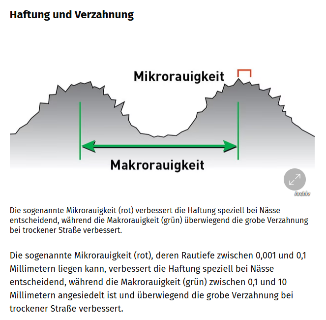

Wie willst du auf Urlaubsfahrt den Unterschied zwischen Straßenbelag und Straßentopologie festmachen?
Guter Punkt, aber die Topologie auf Sardinien unterscheidet sich nicht so wesentlich von der Topologie anderer Gebiete.
Der Strassenbelag sehr wohl - was natürlich wiederum auch das Fahrverhalten mit beeinflusst.

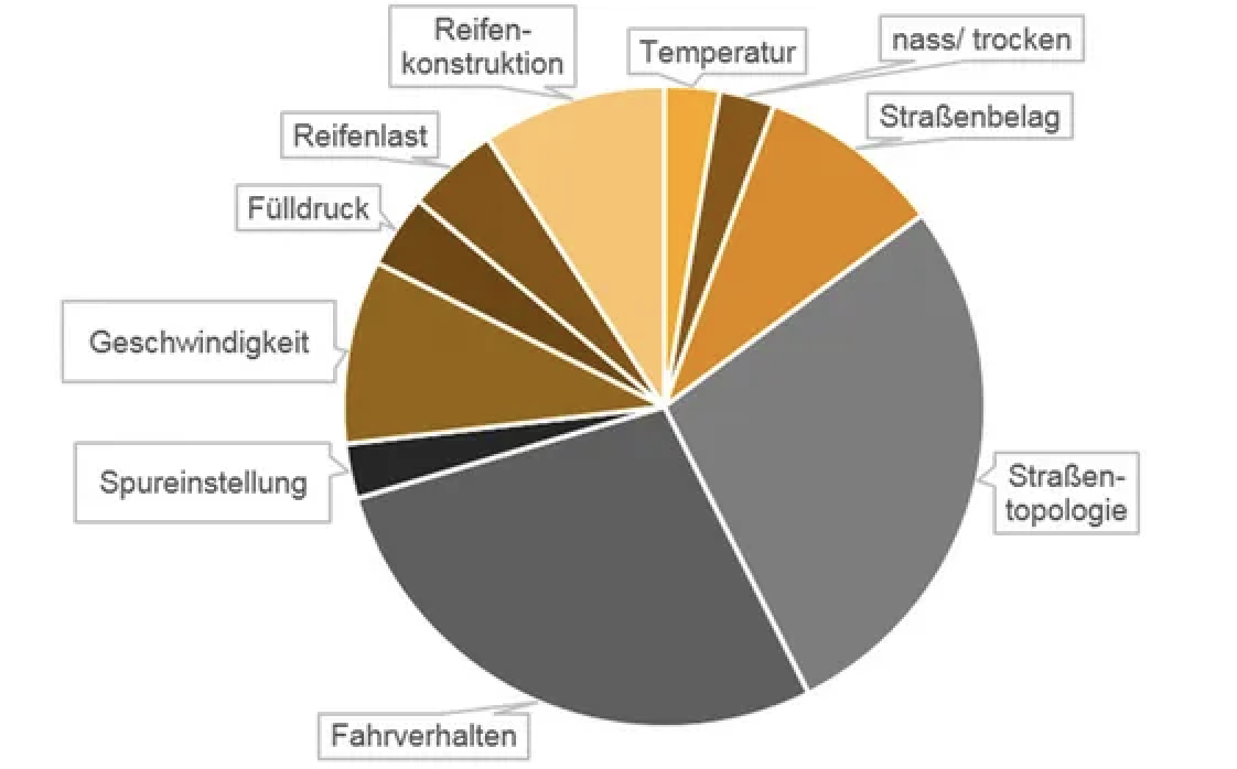

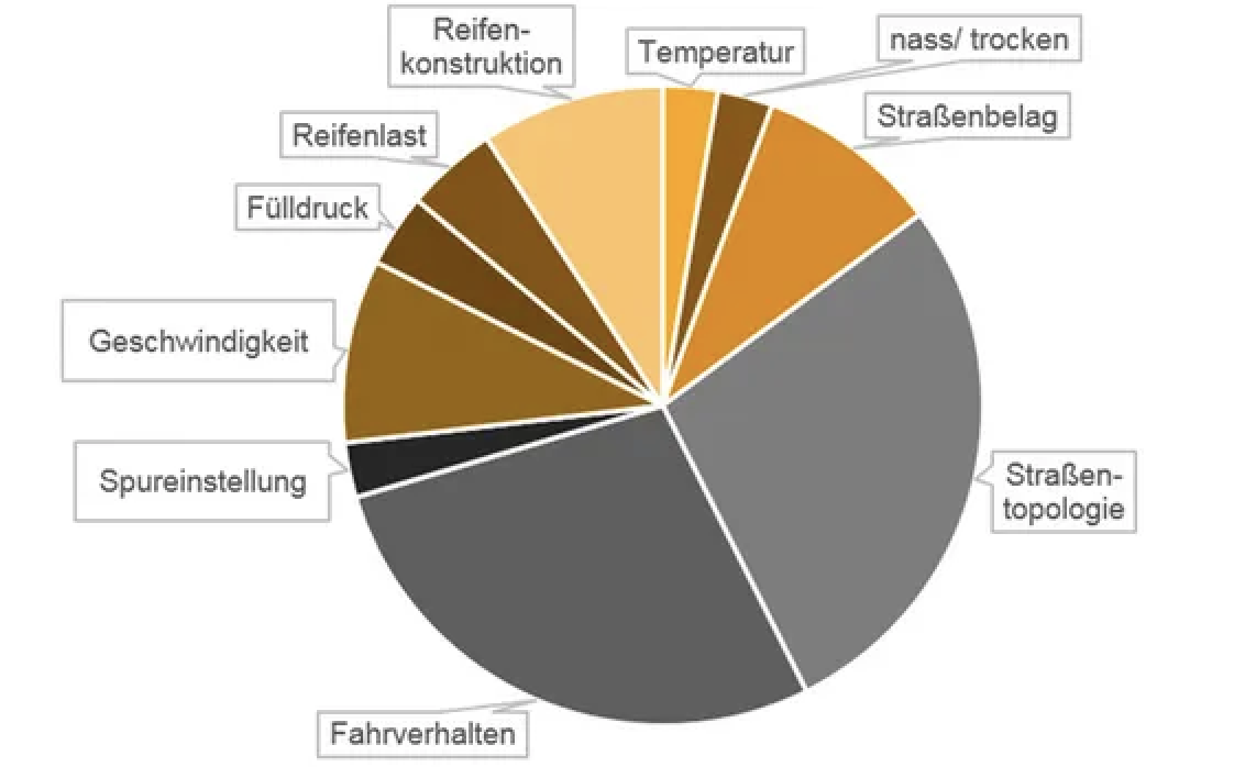

Hab mal bei auto motor und sport geschaut und das hier gefunden:
Dargestellt ist die Abhängigkeit des Reifenabriebs von den verschiedenen Parametern. Temperatur und nass/trocken haben nur sehr geringen Einfluss - zwischen "kaum messbar" und "kann man vergessen".
Serpel
Vielen Dank für das Diagramm!
Vergessen wir also Temp und Nässe als signifikante Verschleiß-Faktoren …
wobei mir das Diagramm auch ein bisschen merkwürdig vorkommt.
Die Spureinstellung scheint kaum eine Rolle zu spielen- eine minimal verstellte Spur ist aber ein Reifenkiller erster Güte (ohne Relevanz für uns Motorradfahrer).

Ich fahre ja geschätzt die Hälfte meiner Kilometer bei Temperaturen im einstelligen Bereich und habe noch nie einen Unterschied bei der Laufleistung bezüglich kalt/warm festgestellt. Und ich fahre bekanntlich im Schnitt vier bis fünf Sätze pro Saison runter, hab also Erfahrung.
Ich bin mir fast sicher, wenn Du mal mit "normalen" Tourenreifen fahren würdest (Wie ein CTA3) und net diese Renn-Klebe-Dinger, würdest Du auch einen Unterschied bemerken :zwinkern:.
