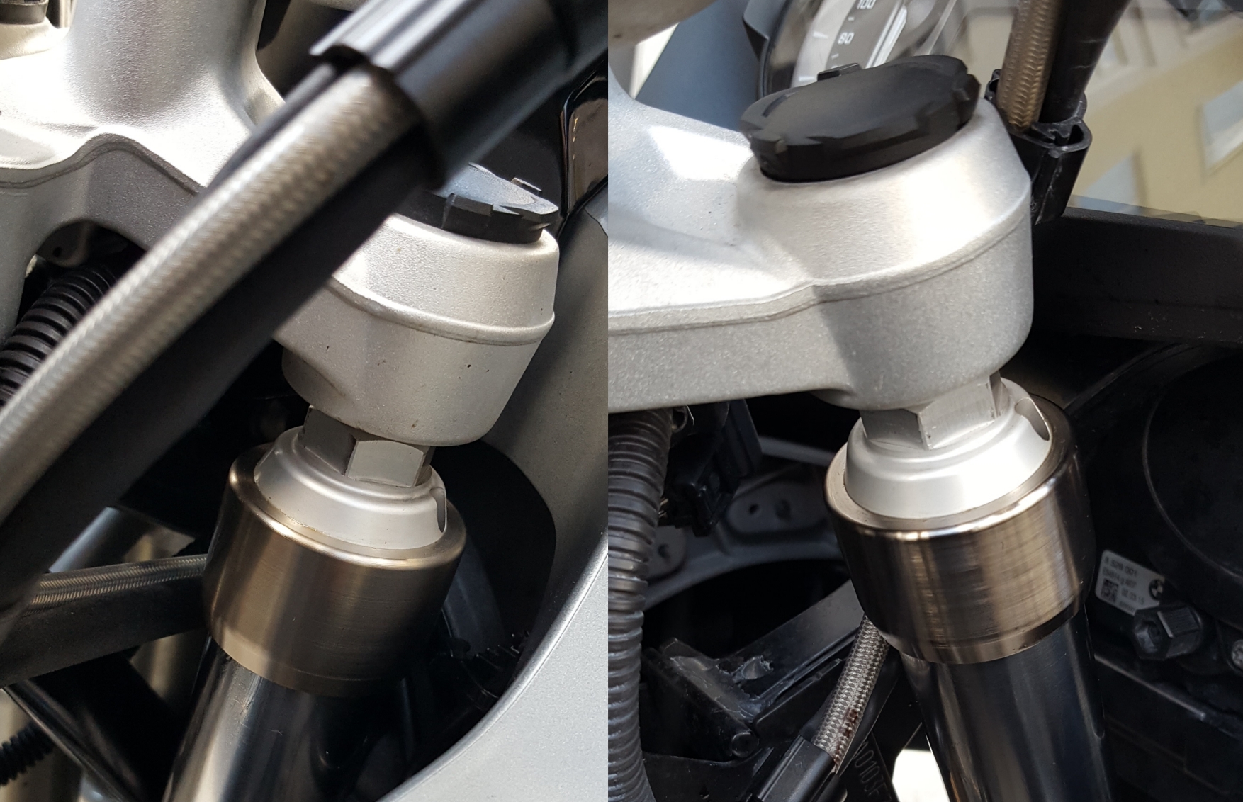

Das stimmt so nicht ganz - hier mal zusammengefasst, damit man sich die 69 Seiten lesen spart:

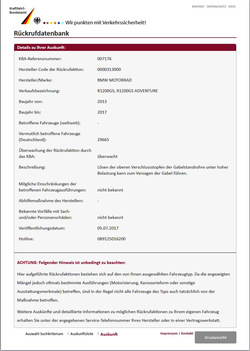

mit der Aussage ging's los - am Ende wurde es dann aber eine offizielle KBA Rückrufaktion für ALLE Maschinen von 2013-2017. Sicher auch wegen des Rummels in den sozialen Medien. (z.B. hier: BMW R 1200 GS: BMW ruft 168.000 GS-Motorräder zurück)
=> Werkstattaktion / Rückruf R1200GS Gabel

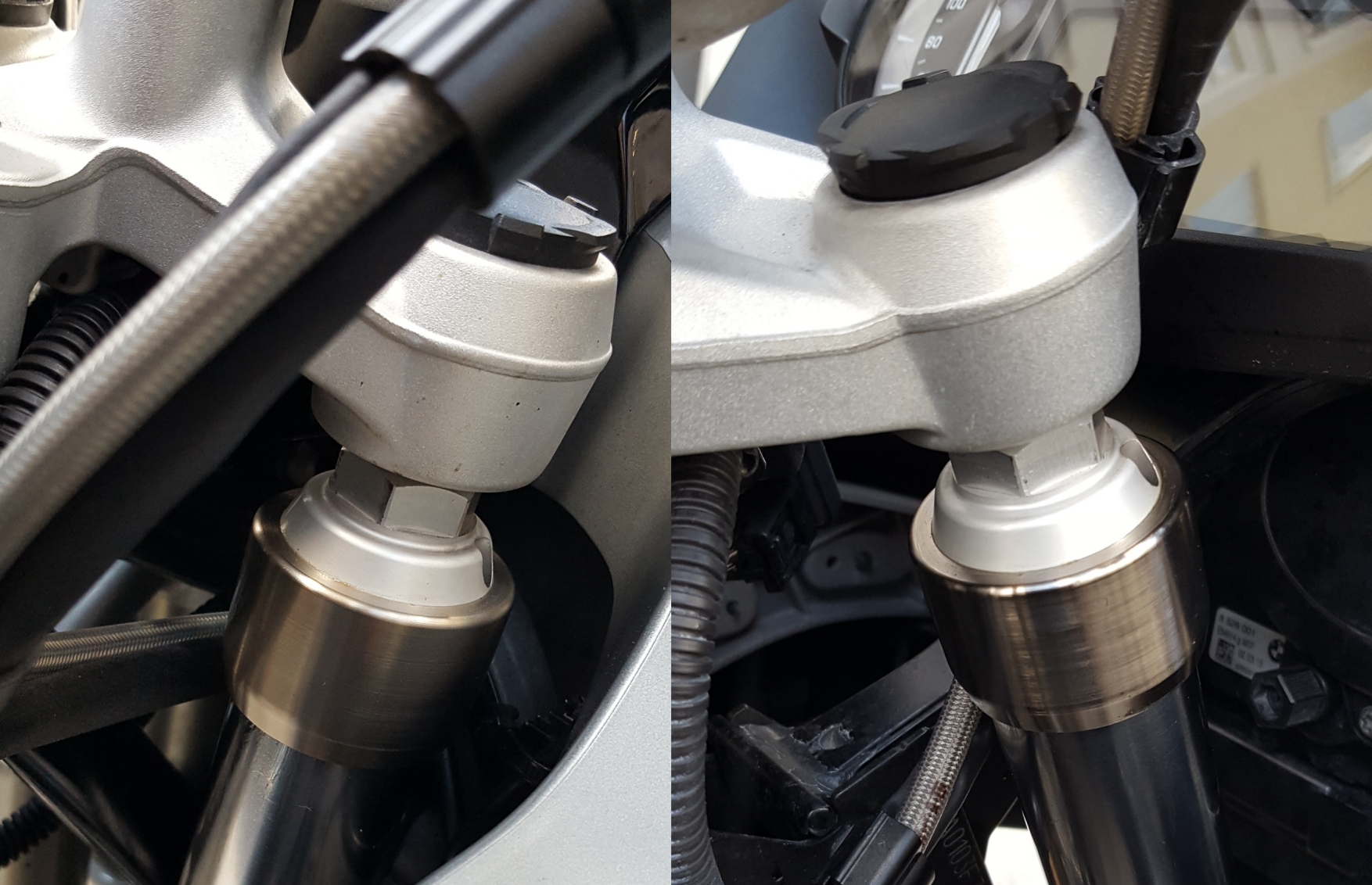

Unterhalb eines gewissen Spaltmasses wurden die Hülsen verpresst, oberhalb dieses Maßes wurden verbesserte Standrohre verbaut.
https://www.kba-online.de/gpsg/auskunftServlet
So sehen die verpressten Hülsen aus (Werkstattaktion / Rückruf R1200GS Gabel):
Und so sehen anscheinend die neuen Standrohre seitdem aus:
Somit kann jeder schauen was an (seiner) Maschine Sache ist - aber er kann so oder so beruhigt sein: da es ein KBA Rückruf war, wäre sie Maschine mittlerweile längst stillgelegt worden , wenn die Aktion von BMW nicht als ausgeführt ans KBA gemeldet worden wäre.

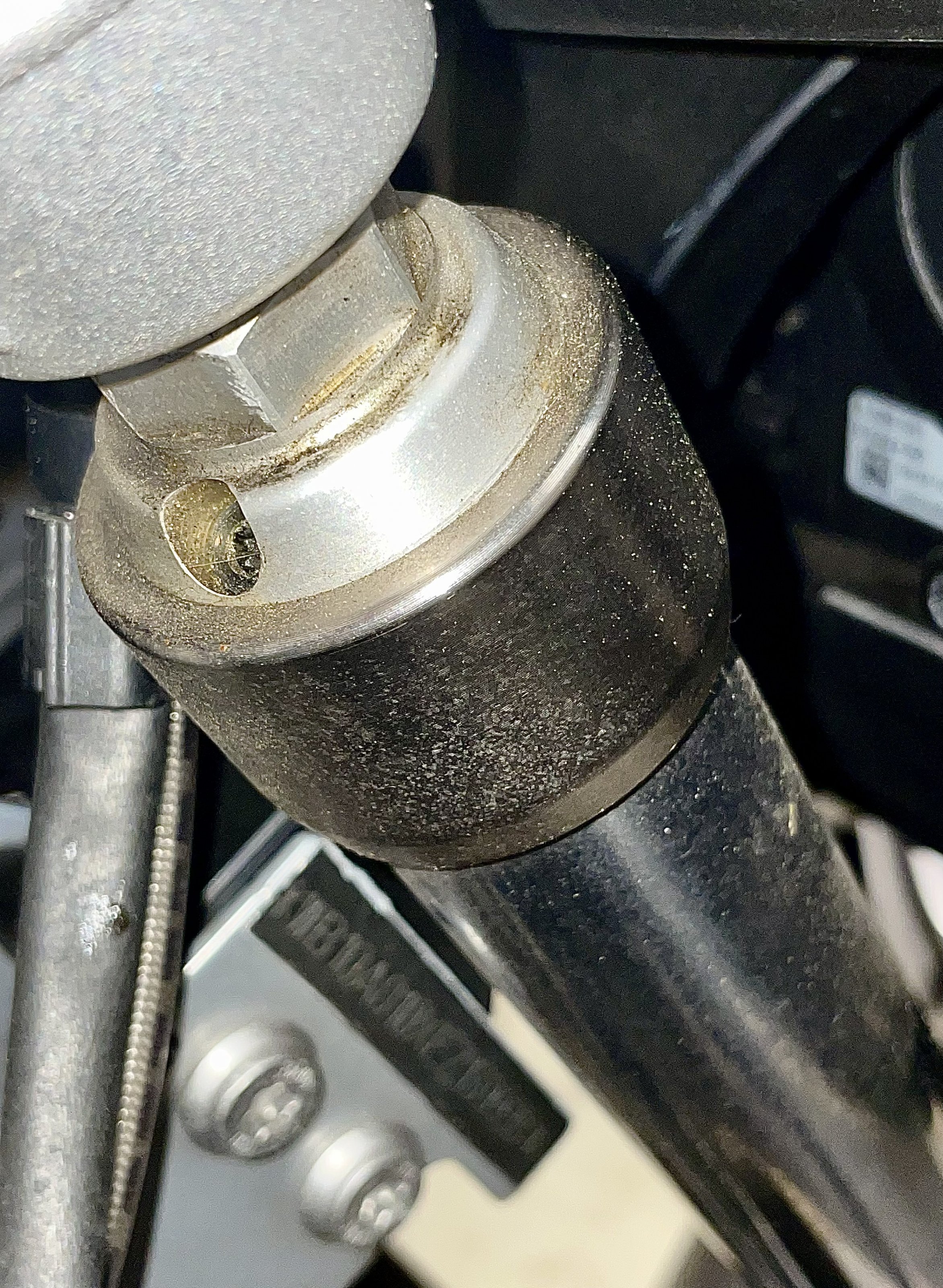

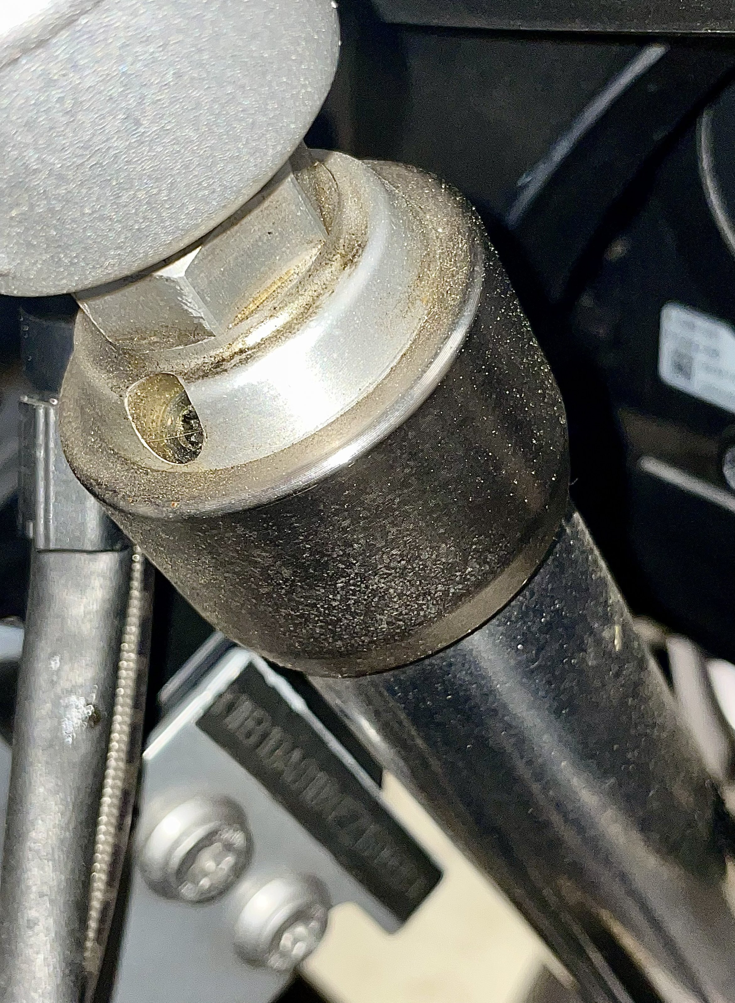

Hallo, für meine GS (Erstzulassung März 2014) kam im August 2017 der Rückruf zum Thema 'Standrohr'. Da mein Händler zu dem Zeitpunkt noch keine Ersatzteile hatte, wurde die Kontrolle und Reparatur auf die Inspektion im März 2018 verschoben und dann auch vorbeugend durchgeführt. Eine Schädigung des Standrohres war bis dahin nicht aufgetreten. Das Foto zeigt den aktuellen Stand.

Evtl. Hat man ja an deiner Maschine die standrohre getauscht - dann ist keine Hülse drauf. Schau in meinem oberen Post auf das Bild der KBA Rückrufaktion, da ist die BMW Servicenummer angehen. Da kannst du checken, ob die Aktion bei deiner Maschine gemacht wurde.
