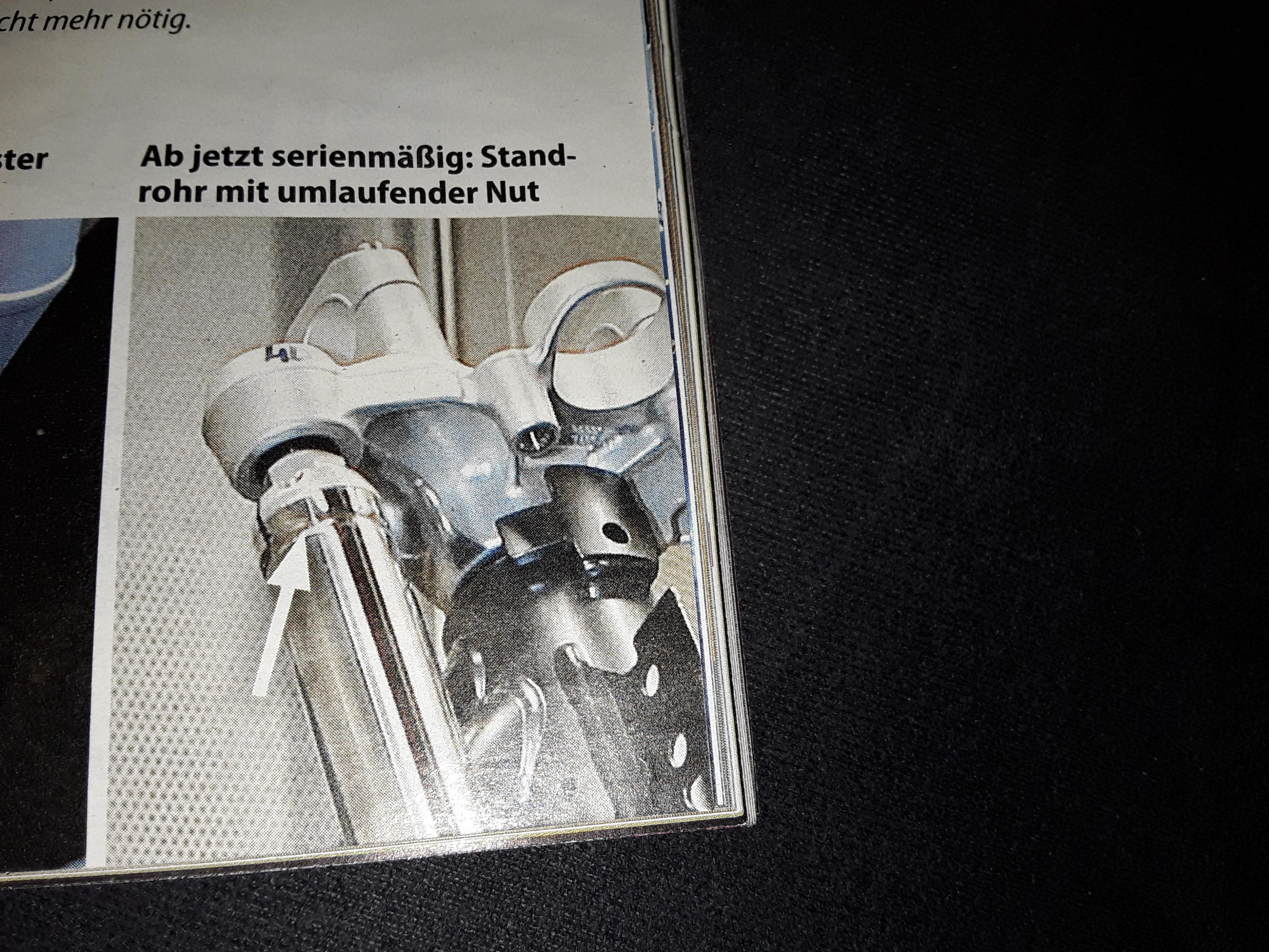

Wenn ich mir so die neue Lösung ab Werk ansehe (Standrohr mit umlaufender Nut):confused:
Kann ich Nur sagen das basteln geht ab Werk weiter!
Meine Fresse was für'n Schrott!
Dafür würde man in unserer Firma rausgeschmissen!
Bin auf die ersten Meldungen gespannt wenn das standrohr im harten Einsatz wieder nachgibt!!!
MfG.

Ich habe mir heute meine Standrohrbuchsen mal angeschaut.
Da sind schon die Abschlusshülsen mit der Verschraubung drauf.
Hat mein :o anscheinend beim Reifenwechsel vor 2 Wochen mal eben mit gemacht.
Allerdings gesagt hat er mir auch nichts.
(und ich wundere mich schon, warum ich kein Schreiben bekomme)
Aber an sonsten bin ich überaus zufrieden mit meier GS, Hammergerät.
Verschraubung ?
X
xcycler90
07.02.2014
272
Mittelfranken
seit März 2017 1200 GS LC Exclusive, davor 1200 GS BJ 2010, davor Suzuki Bandit 1250
Ja, die kleine Schraube von oben mit dem Tork.
Habe mich aber wohl getäuscht, denn die ist ja anscheinen vorher auch schon da gewesen, mir nur nicht aufgefallen weil nicht so genau hin gesehen und die Bilder in dem Bericht in "Motorrad" falsch interpretiert.
Werde dann wohl doch mal nachfragen müssen...

Was für ne Verschraubung? Da ist nix verschraubt.

die schraube ist immer da u dient der entlüftung bzw wird erst nach der verpressung eingeschraubt ( mit o-ring)
