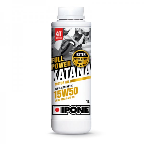

Ich fahre hier in Athen das ipone 15W50 Vollsynthetisch. Die Schaltbarkeit ist deutlich besser, Motor laueft geschmeidiger, Kupplung trennt perfekt, alles gut. Im Winter habe ich vor auf Motul 7100 10W50 zu wechseln.ipone.jpg
P.S.: habe bei fast allen Oelwechseln meiner div. LC in der BMW Vertragswerkstatt daneben gestanden und noch nie wurde ein Drehmomentschluessel benutzt...............
frankberger
21.08.2017
634
Burgenland
GS1200Lc 2016 Euro3 Rot
Geile Verpackung!:D sieht aus wie ein Putzmittel aus der TV-Werbung! Scherzal....steht alles drauf was sein muss! lg

Ich fahre hier in Athen das ipone 15W50 Vollsynthetisch. ...............
Wie bitte????
Du nimmst ein Handy anstatt Öl?
Wie kriegst Du den das I(h)pone durch die kleine Öffnung??? :eekek:
