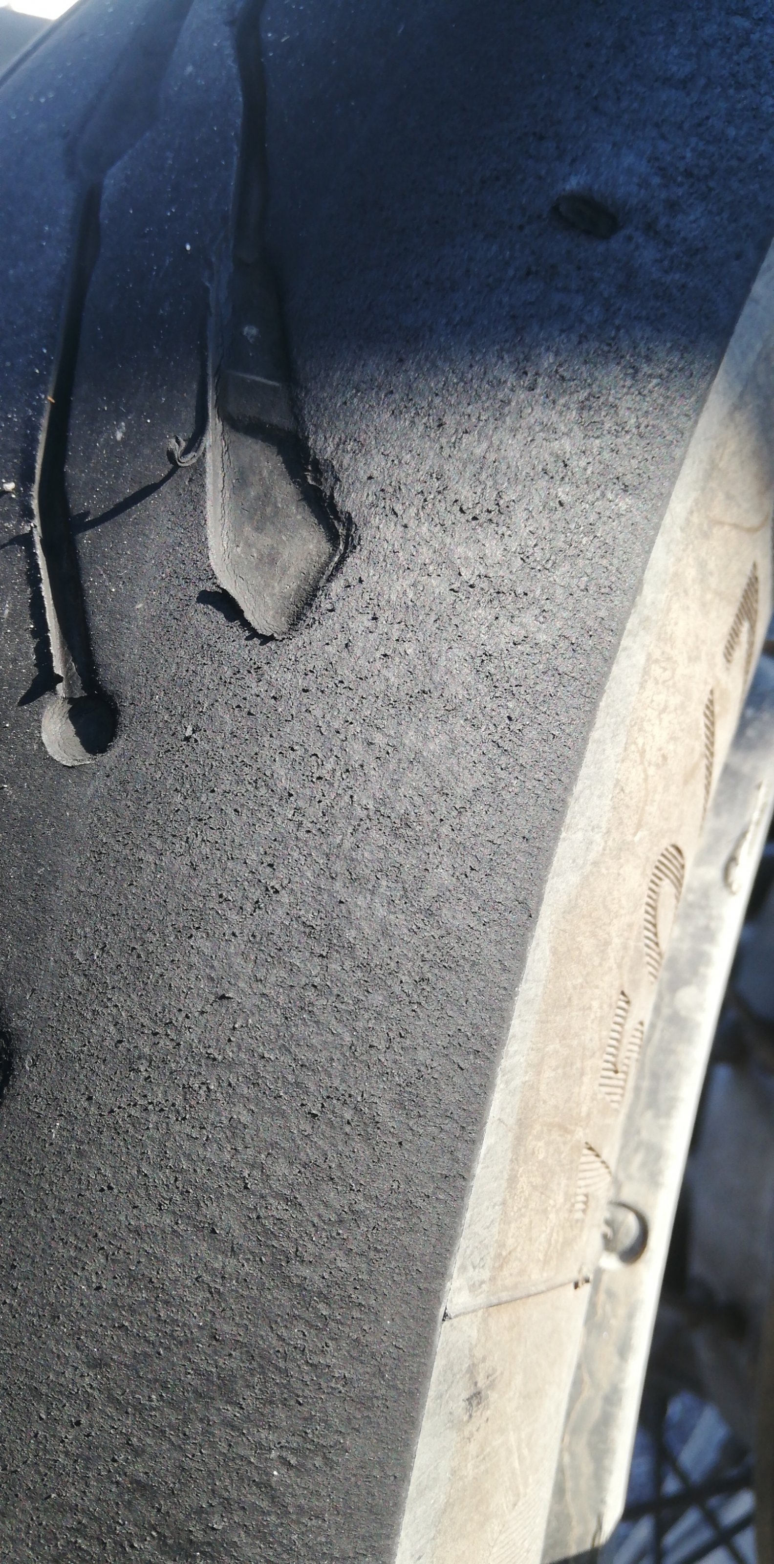

Hier ein Bild meines Reifens. Ich denke eigentlich schon, dass der auch noch mehr kann.
Frangenboxer
Frangenboxer
03.10.2011
2.008
zu Hause
R1100 GS,ex- R1150RT, wieder-XX, ex-Transalp PD06
Ich bin öfters sehr kurz davor mit meinen Sturzbügeln aufzusetzten in der Kurve.
Viele denken das auch, setzen aber nie auf.
Und wenn die Sturzbügel im Weg sind, schraube sie einfach an.
Edit: ab schrauben natürlich :smile:
