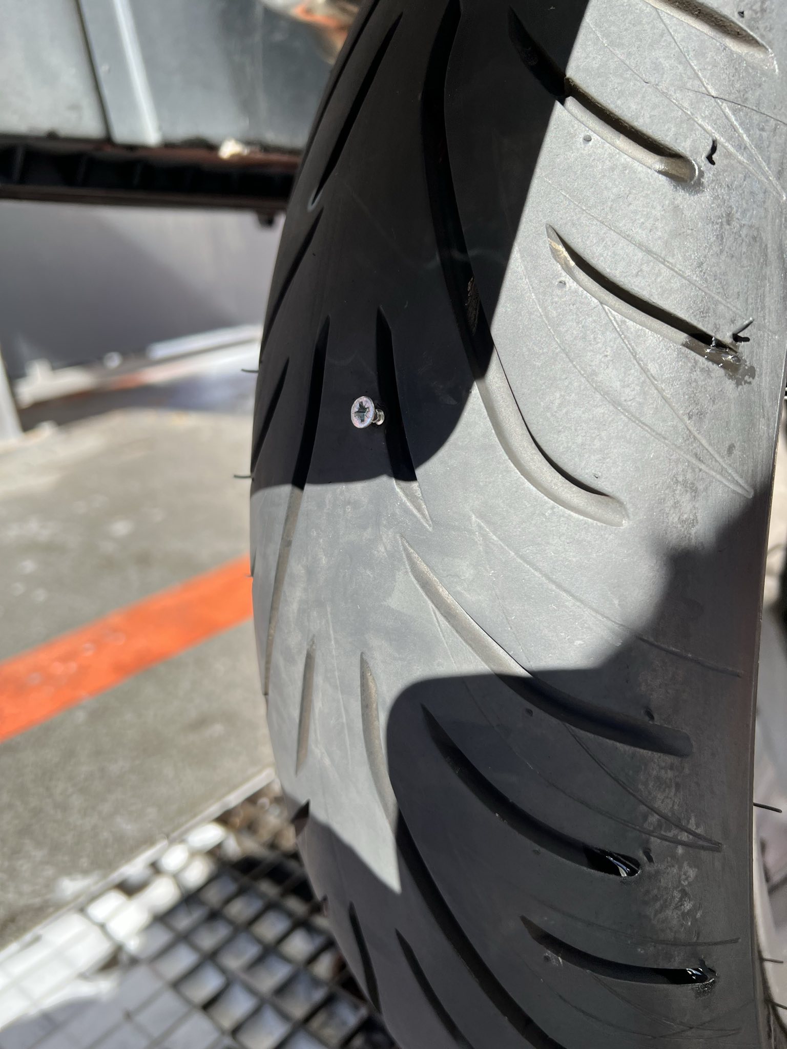

Hallo, Gemeinde,
ein Kumpel hat sich eine Schraube in den Hinterreifen gefahren (siehe Bild) - was tun? Kann man den Reifen nicht einfach flicken, oder wird ein Austausch des Pneus empfohlen? Was sagen die Experten?
LG
Zappa

Meine persönliche Meinung: ich würde es flicken und (falls auf mehrtägiger Tour) weiterfahren, aber Luftdruck im Auge behalten. Wenn ich zuhause bin, tausche ich den Reifen bei nächster Gelegenheit. Muss nicht immer notwendig sein, aber ich fahre ruhiger und entspannter.

Steht das Mopped in der Garage, oder seit Ihr gerade auf Tour? Wenn in der Garage dann Flickzeug besorgen und Flicken. Ist ein klassisches Beispiel für Flicken. Wenn auf Tour, dann auch Flicken (sofern Flickzeug zur Hand) oder ADAC (sofern vorhanden) anrufen. Die haben eigentlich immer auch das passende Flickzeug dabei. Ist einem Bekannten von mir vor einigen Jahren in der Eifel auch passiert. Flicken rein und gut ist.

...lieben Dank für die schnellen Antworten. Und nein, wir sind nicht auf Tour, überlegen aber gerade, ob sich das Flicken lohnt - der Reifen ist ja noch relativ frisch. Oder fährt man dann nach dem Flicken mit einem ewig unguten Gefühl...?

............Oder fährt man dann nach dem Flicken mit einem ewig unguten Gefühl...?
Den Härtetest habe ich durchgeführt. Seither ohne schlechtem Gefühl.
Die Pilze sind offiziell für VR zugelassen. Nur muss da eben der Reifen ab.

Ungute Gefühle können nicht geflickt werden. :wink: Ich habe meinen geflickten Reifen noch 3.000 km gefahren. Wenn das Flicken fachmännisch durchgeführt wurde, hält das. Man kann nicht alle Schäden flicken, aber die Schraube auf dem Bild lässt sich sicher gut flicken. Der Rest ist dann Kopfsache und muss der Fahrer entscheiden.

Ich kenne genug, die mit geflickten Reifen noch Tausende Kilometer bis zu Ende gefahren sind.
Muss Jeder für sich entscheiden, ob man dabei Angst hat oder nicht.
Prinzipiell fahren genug so herum

ADAC oder Schutzbrief machen das auch. Dann beobachten ob's dicht bleibt und gut.
