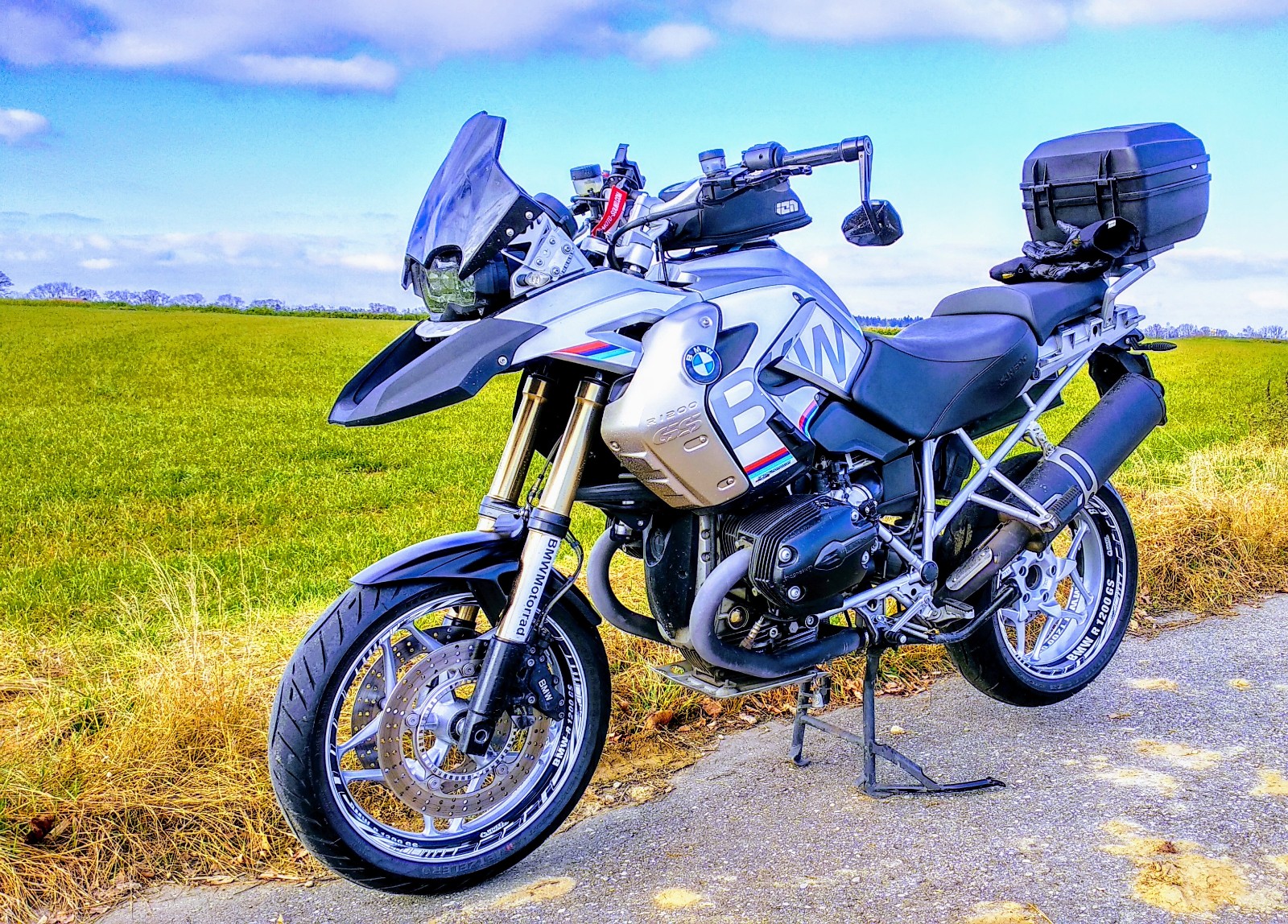

Hallo Matze,
es gilt auch noch zu beachten, das beim Wechsel der Felgen ein Radversatz vorhanden ist, der wiederum mit dem Umbau des Schwingenmittelteils umgangen werden kann. Es heisst zwar dass es sich beim Fahrverhalten nicht negativ auswirken soll, dennoch klagen einige über Hochgeschwindigkeitspendeln, was eben durch den Radversatz hervorgerufen wird. Der Radversatz kommt durch die unterschiedlichen Einpresstiefen der Felgen zu stande.
Bei dem Radsatz der R1200S gibt es zudem zwei verschiedene hintere Felgen: 5,5 Zoll (180/55ZR17) und 6 Zoll (190/50ZR17, sowie 190/55ZR17). Letztere sieht zwar geil aus, braucht´s auf einer GS aber nicht wirklich. Die Handlichkeit mit einer 5,5Zoll Felge und dem dazugehörigen 180/55ZR17 ist tip top und benötigt weniger Schräglage um genau so schnell zu sein... solltest du allerdings auf Rastenkratzen und Ventildeckelschliff stehen, würde ich dir beim Einbau einer 6 Zoll Felge auf jeden Fall den 190/55ZR17 empfehlen, da ist auf der Aussenkante mehr Reifenfläche zur Verfügung und der Durchmesser ist etwas größer gegenüber dem 190/50, so das du hinten wieder etwas höher kommst...
