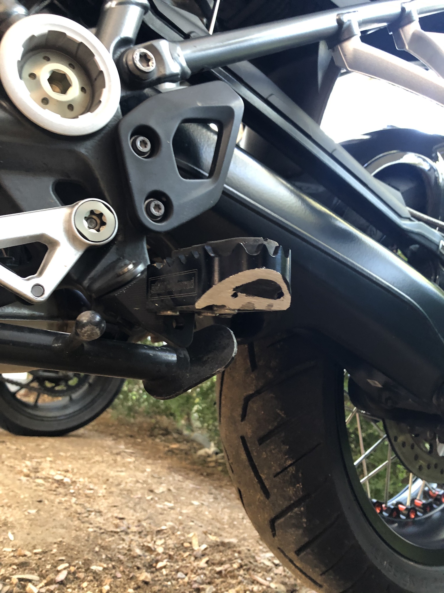

Hallo zusammen
Einmal eine kurlige Frage. Was für Fussrasten fährt ihr an der GS mit 17Zoll. Ich habe die Gillies drauf und, was soll ich
sagen sie sind eigentlich super aber ich schleife sie auf der Strasse ab. Das Foto ist schon älter ich habe schon von links auf rechts gewechselt.
1. Nun was fährt ihr so für Rasten?
2. Gibt es stabilere Schleifpetts oder gibt sonst eine Idee zum schützen der Rasten?
Die überleben so keine 10 Tage Sardinien, darum meine Frage

Ich kenne die Probleme des 17 Zoll Umbaus von meiner K25.
Durch die 2.5cm Höhenverlust am Vorderrad, leidet die Schräglagenfreiheit.
Fußrasten waren schon abgeschliffen, dann kam der Zylinderschutz....
Ich habe dann das ADV Fahrwerk eingebaut und dann war es besser.

Sorry ist jetzt nicht böse gemeint…….
Bekomme da immer etwas Bauchschmerzen, wenn ich solche Fußrasten sehen. :rolleyes: Wie von „Dreyka“ schon geschrieben reichen die normalen da völlig aus. Wenn du bei 17“ Umbau keine FW- Veränderung vorgenommen hast aber oft in solchen Schräglagen unterwegs bist, wäre das der erste Punkt an dem ich ansetzen würde, andere Fußrasten helfen da wenig eine anderes FW hingegen wirkt da wie ein Wunder:zwinkern:
Wer immer wieder extrem schräg fahren muss hat meist Schwierigkeiten eine Linie zu fahren bzw. diese zu treffen, vill. auch mal hier zuerst ansetzen dann klappt das auch wieder mit den Fußrasten.:) nichts für ungut

Alles gut. Da ich ja damit rechne solche Antworten zu erhalten musste ich doch herzlich lachen. Es geht mir in der Tat um den Kurvenspass Geradeaus bolzen kann jeder. Würde ich die Linie nicht halten können täte ich hier längst nicht mehr schreiben. Da :engel:
Aber egal, das mit dem Fahrwerk fällt weg, Sardinen steht schon an. Werde wohl die alten Rasten montieren. Bei Wunderlich habe ich heute gesehen würde es noch einen Höherlegungssatz geben aber das ist wohl zu knapp und Testen möchte ich das nicht so kurz vor den Ferien.
Danke mal für den Input.
Gruss Andy der nicht immer nur auf der Strasse unterwegs war.

So sehen die Dinger bei mir auch aus und das Fahrwerk hilft auch nicht wirklich, bei mir ist das Sportfahrwerk drin.
Hast du die Rasten auch in der höchsten Position, sieht man auf dem Foto nicht .. ansonsten geht noch etwas durch versetzen
Hallo Mats
Ich denke schon sie sind gleich montiert wie die Originalen und verstellen kann ich nichts.

Wunderlichs Vario Fussrasten, die auch auf der EDition 35 sind,
damit kannst dann ca.15 höher und zurückverlegung generieren,
das hat Sebastian mir vor Ort Ort gezeigt.
könnte eine Lösung sein
