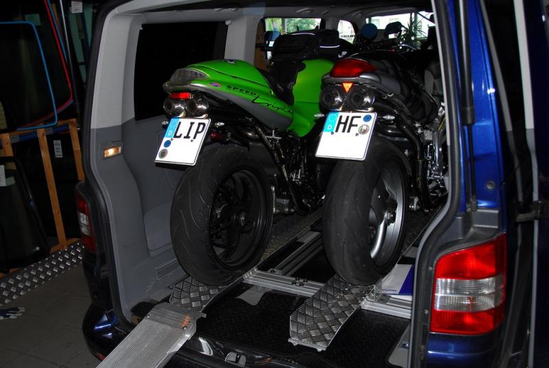

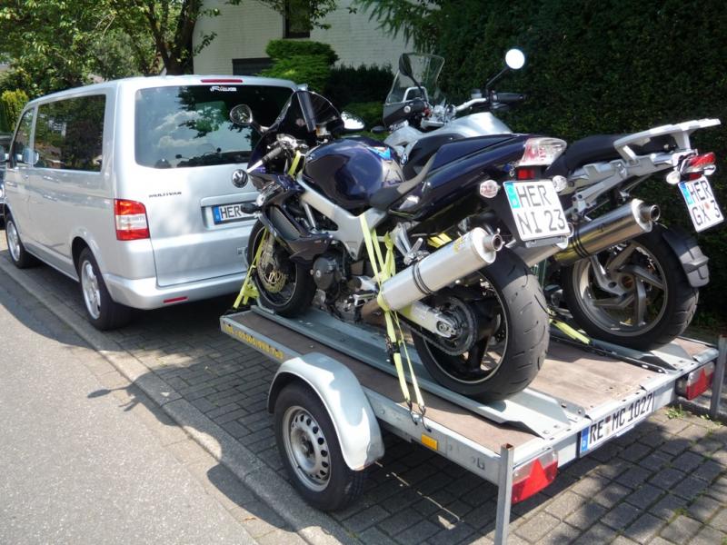

Hi,
ich fahre einen T5 Multivan mit kurzem Radstand und einer Schiebetür. Ich würde sagen, dass 2 GS da nicht reinpassen. Die Höhe wäre nicht das Problem wenn Scheiben und Spiegel abmontiert sind aber die Länge wird der begrenzende Faktor sein. Dazu kommt noch, dass die Sicherung der Maschinen nicht leicht ist. Man braucht auf jeden Fall Vorderradwippen oder ähnliche Ständer. Dann hat man nur Verzurrösen, die nicht für das Gewicht von einer GS ausgelegt sind. Also ich würde mir den Stress sparen und einen Anhänger mieten oder einen größeren Kastenwagen leihen (Crafter, Sprinter, Transit o.ä.)
Gruß, Jens
Ich mache das immer so: s.BildBus mit Motorrädern.jpg

Ich habe auch ein paar Jahre lang einen Hänger benutzt und fand das nervig.
Ist schon ein grosser Unterschied, ob du mit 80 oder 140 vorwärts kommst.

Als alter T5 Fahrer sag ich mal so: kurzer Radstand - never! Langer Radstand sollte passen, eine vorwärts, eine rückwärts. Wenn keine Trennwand vorhanden ist, sollte das Verzurren auch bei nur einer Schiebetür klappen. Aber eng wirds allemal und die Gefahr, dass an den Kühen oder am Autzo etwas zerdellert wird ist groß!
Wir haben uns einen Anhänger geliehen und hinter den T5 gehängt. ;-)
