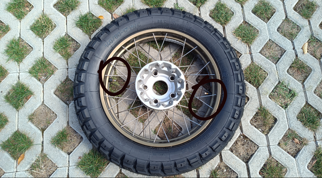

Diskutiere 2 Ventiler? im HP2 Enduro und HP2 Megamoto Forum im Bereich Motorrad Modelle; Ist mir das nur nie aufgefallen oder hab ich das demenzbedingt vergessen?

Hi Markus,
das war schon immer so!
Sinn der Sache ist, dass Du ein vorbereitetes Loch hast, um einen Reifenhalter zu montieren.
Das geht dann natürlich nur mit einem Schlauch-Reifen.
Ist also eher was für den Extremeinsatz im Outback :cool:
Viele Freude mit der Alten
Willi

aber normal kommt der Reifenhalter drei Speichen neben dem eigentlichen Ventil rein, nur da kann er vor Abriss des Ventils schützen

Wenn du in diesem Artikel weiter nach unten scrollst, da gibt es Bilder aus der HR Perspektive. Ich sehe vom Handy kein zweites Ventil ?

Danke Willi, das hab ich mir schon gedacht. Ich hab das wohl die Jahre verdrängt. Mein Schrauber war sehr überrascht.

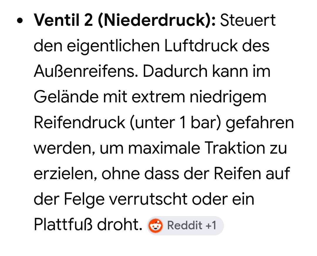

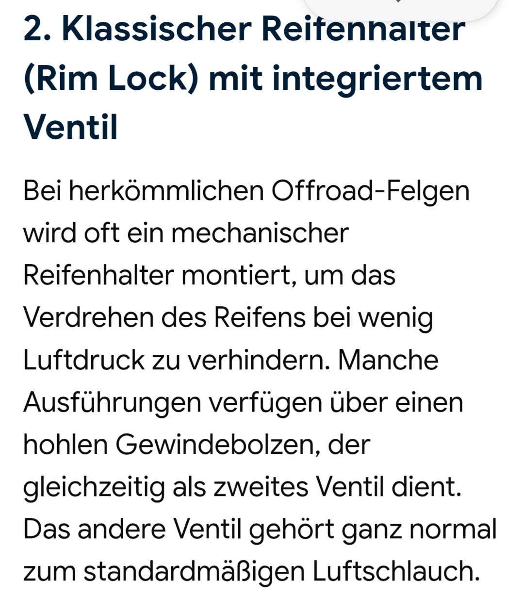

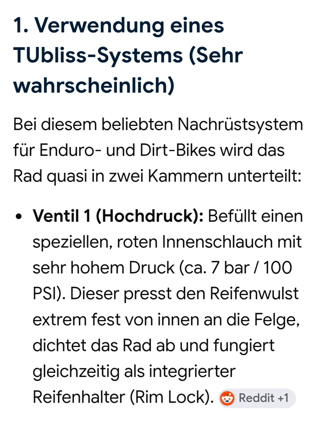

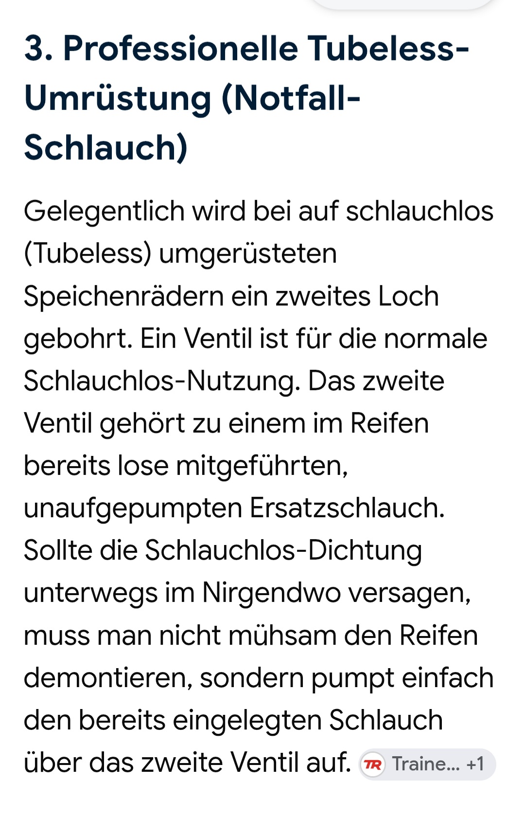

Das hier sagt KI zu dem Bild ;) :schulterzucken:
Lieber wieder gelöscht :giggle:

manchmal frag ich mich wirklich ob wir wegen der KI verblöden. Das schlimme ist, dass diese Falschinformation von der KI als Richtig wieder eingelesen wird und noch mehr Müll entsteht.
Es gibt keine Reifenhalter mit Ventil, wenn jemand einen findet laß ich mich gern belehren. Niemand baut sich eine zweite Schwachstelle ein wenn man schon einen Reifenhalter braucht.
Auch beim Tubeliss System ist das Zweite Ventil wie bei einem Reifenhalter ca. 3 Speichen neben dem eigentlichen Ventil und nicht 180Grad, denn da kann sich der Reifen so viel bewegen, daß das Ventil trotz Reifenhalter abreißen kann.
