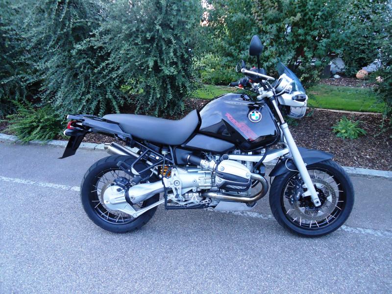

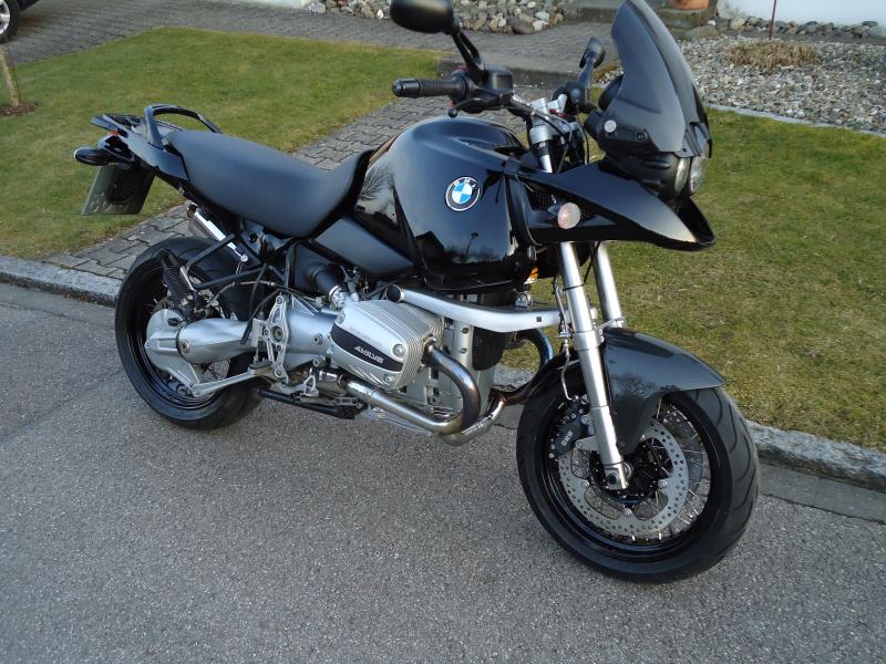

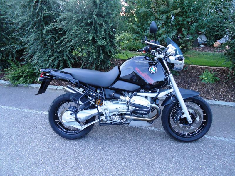

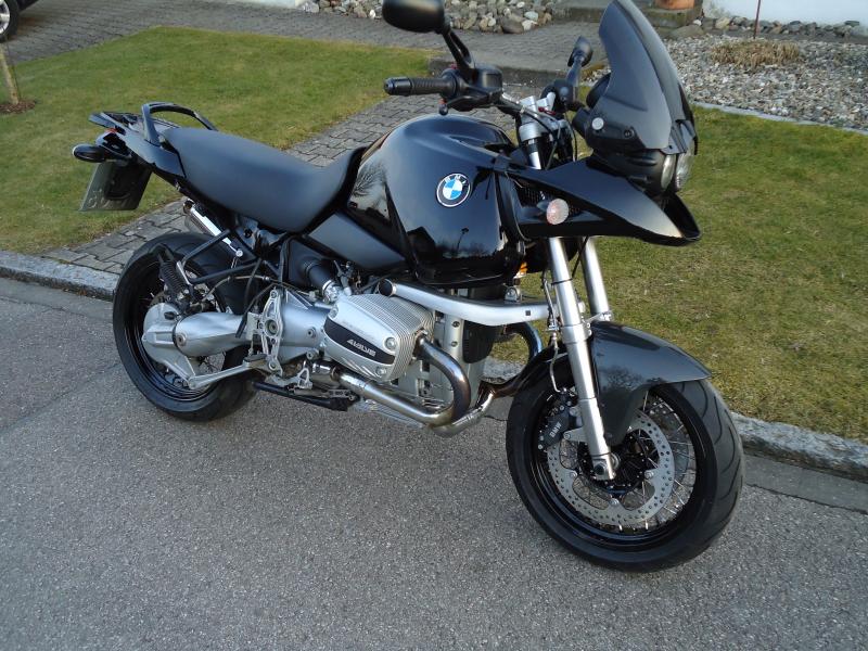

hab in meiner R1150RGS die Gabelrohre der R1150R mit er Gabelbrücke der R1100GS drin, da passen die 320 Bremsscheiben mit 18/19" Kreuzspeichenräder. Ich hab noch ein 17" Kreuzspeichenrad mit der Hinterradfelge der R100GS, da streifen die Speichen an den Bremssättel.
Gruss
Rainer

hab in meiner R1150RGS die Gabelrohre der R1150R mit er Gabelbrücke der R1100GS drin, da passen die 320 Bremsscheiben mit 18/19" Kreuzspeichenräder. ...
Bei der 1150 passt die Gabel der Rockster oder R1100S ab ca 2000
