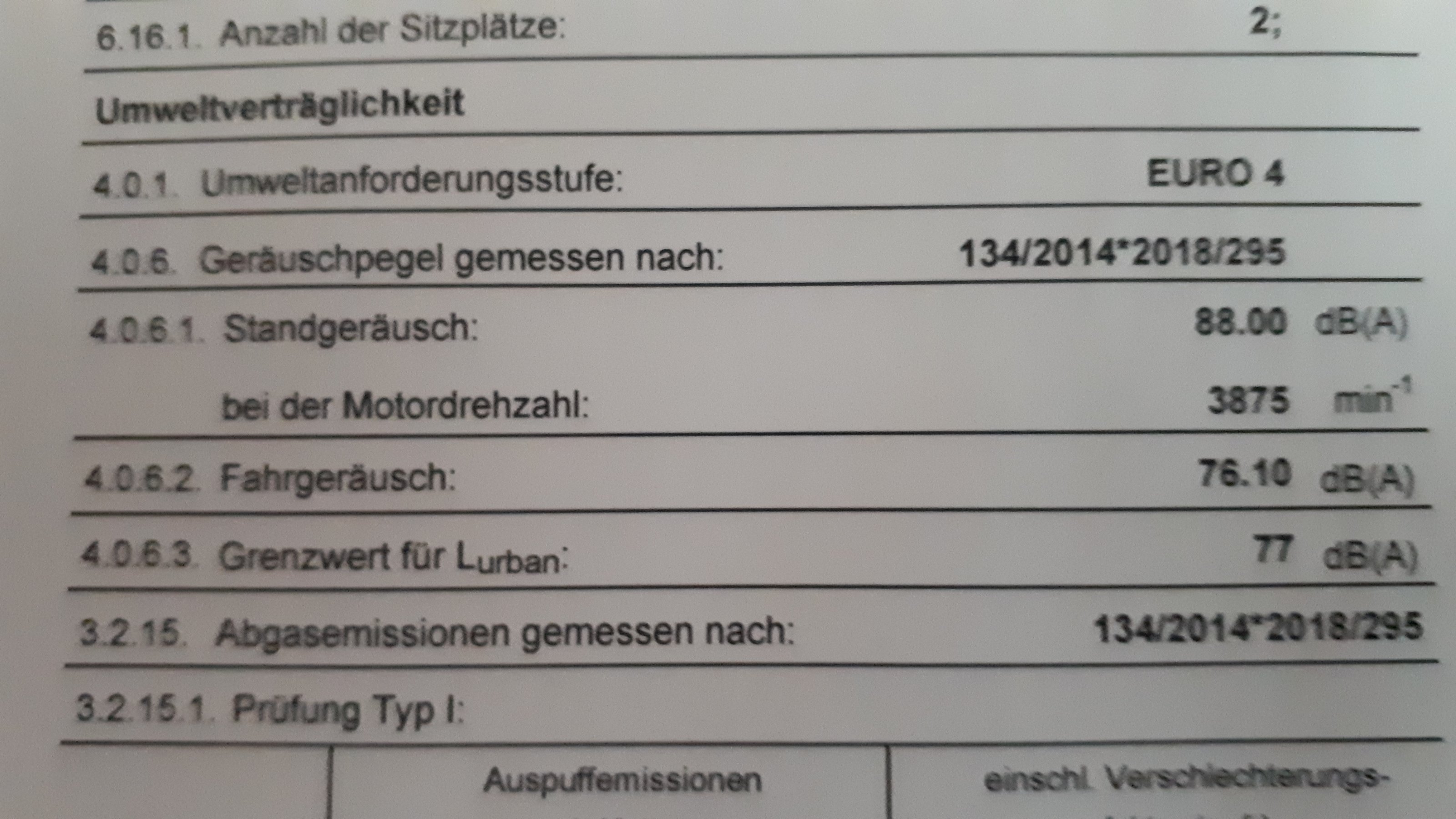

Hallo, schreibt doch mal was ihr im Schein unter U.1+ U.3 stehen habt und ob Serienmäßig der Normale oder Akra verbaut ist.
Bei mir stehen 90 + 76 mit Serienauspuff

Na dann ist ja die Welt wieder i.O., wenn eine Originale 90/76dB und eine mit Akra 91/76dB hat.
1 dB Unterschied wird man kaum warnehmen.
Den Ausreißer nach oben von Pinky mit 93/80 verbuche ich als Schreib/Lesefehler.
Und den nach unten von SU26 mit (88/76) keine Ahnung, vielleicht den Schein vom 2 Moped erwischt.

R 1200 GS LC Bj. 2017: 93 / 75 (Original).
Es ist schon erstaunlich, wie viele unterschiedliche Angaben es gibt.
Sieht vor allem so aus, als wäre die 1250 generell leiser.
