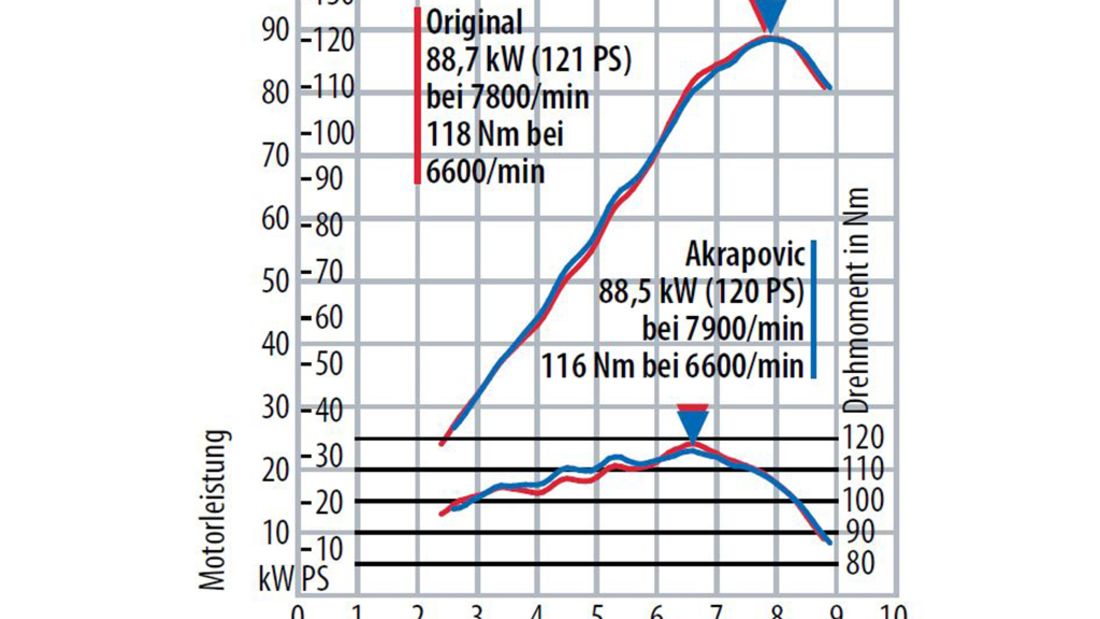

Also mir gefällt die Akra Kurve besser.
dafür ist er unter 3.000 nochmals "lahmer". "nochmals" weil ich die 1250er unter 3.000 umin schwächer als die 1200er empfinde.
Viele Kurven werden ja von ganz unten heraus gefahren.
Ich hatte, allerdings auf einer RT, den Akra ESD. Bei der Rückrustung, wegen Verkauf, war das so als ob der Motor getunt worden sei; der ging von unten heraus mit dem Serienpuff eindeutig besser.
Die GS ist etwas kürzer übersetzt und wiegt einiges weniger, muss also nicht 1:1 entsprechen.
Gruss
Alex
