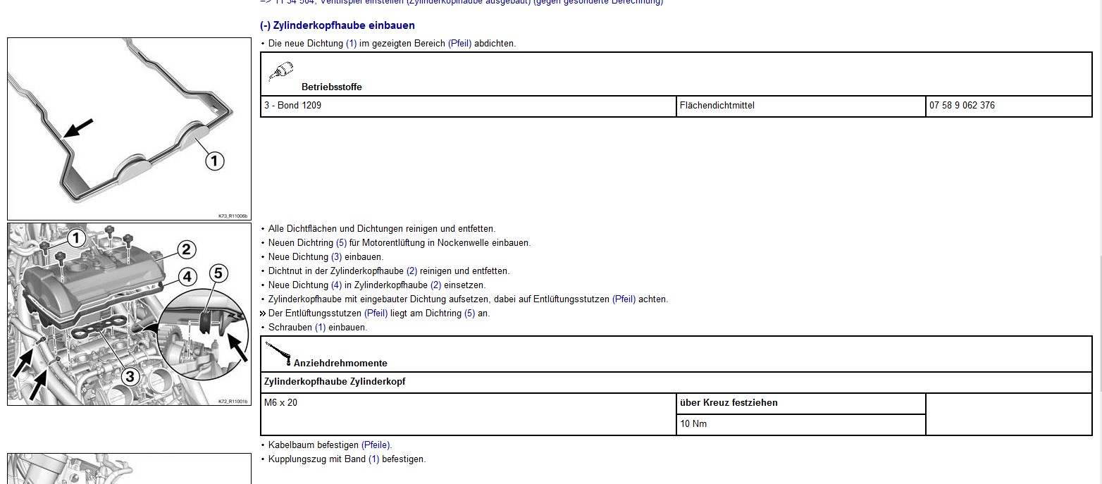

Hallo in die Runde,
meine geliebte 800er verliert seid kurzer Zeit Öl. Die Maschine hat ca. 42 TKm und ist Bj 2008.
Anfang diesen Jahres wurde die Ventildeckeldichtung gewechselt.
Besonders bei Autobahnfahrten, Schnell- und Landstraßen mit höheren Drehzahlen und Geschwindigkeiten
zw. 120 und 150 km verliert sie Öl. Meines Erachtens kommt es von oben und läuft die Kühlrippen nach unten und
tropft sichtbar auf die Straßen.
Hat jemand ein ähnliches Phänomen gehabt oder eine Idee, was das sein könnte? Ventildeckeldichtung dürfte es nicht sein, wurde ja schon mal erneuert.
danke u gruß
siggi
R
RoCo
01.12.2015
161
Kenn ich, bzw. meine Frau.
Im Frühjahr die 650 Twin beim KD (u.A. auch Ventilspiel prüfen), dann lange in der Garage stehen gehabt. Kurzentschlossen eine Tour nach Thüringen gemacht. Nach 3 Tagen, noch auf Tour, Öl-Gesabber wie bei Dir. Also dort zur nächsten Werkstatt. Der Meister schaut´s sich an und fragt: War sie beim KD? Ja? Dann hat der Mechaniker wohl keine neue Ventildeckeldichtung verwendet. Muss alles wieder runter und neu gemacht werden. War nicht billig...
Daher tippe ich doch auf die Ventildeckeldichtung.
Gruß Rocco
MAB
02.05.2015
783
F800GS 2010, G650 Xco 2009, Yamaha TW 1997
Hi,
wenn es von ganz oben kommt, ist es mit sehr hoher Wahrscheinlichkeit die Ventildeckeldichtung. Meist beginnt es an den runden Aussparungen.
Wenn dem so ist, war der KD nicht richtig und die Werkstatt muss nachbessern.
siehe Anhang
MlG
MAB
