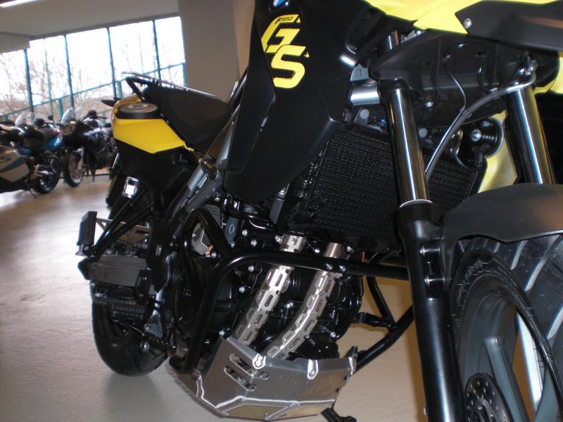

Hey Marika,
nimm den originalen von BMW.
Die Jungs sind zum Einem nicht blöde und wissen was zu schützen sein muss und zum Anderen erfüllt er tadellos seinen Zweck. Liegt die F mal auf der Seite, stütz sie sich an der hinteren Fußraste und dem Bügel so ab, dass du dann immer noch genügend Platz hast falls ggf. den Bein dazwischen sein sollte. Die obere Verkleidung hat nicht einen Kratzer vom Umfaller abbekommen
Bei Heidis Unfall, als sie von so einem depperten Motorradfahrer seitlich umgefahren wurde, hat der originale BMW-Bügel seine Berechtigung bewiesen! Die originalen BMW Handprotektoren mit dem Alubügel haben auch dafür gesorgt, dass beim Aufschlagen der Lenker nicht verbogen wurde.
Die silbernen Bügel haben wir nach dem Unfall schwarz lackieren lassen und sind nun kratzerfrei wieder im Einsatz.
Also unser Tipp:
Nimm die originalen BMW Bügel. Diese fallen wenig auf und funktionieren bestens. Dazu noch die guten Handprotektoren mit der Erhöhung, schon passt es perfekt.
Würde mir ggf. noch Gedanken über einen Unterfahrschutz machen … z.B. den von der F800GS. Denn die tiefe F700GS wird sicher immer mal aufsetzen, wenn die Straße nicht die beste ist.
Heidi hat da schon so das ein oder andere mal "Bekanntschaft" z.B. in Südtirol bei der Auffahrt zur Coltrondo Alm mit gemacht.
Viele Grüße Martin

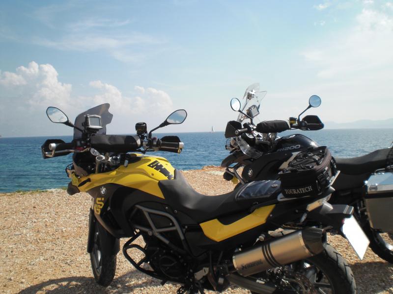

Ich hatte an meiner Twin den Sturzbügel von Touratech aus dem Grund, weil der nicht am Motor sondern nur am Rahmen montiert wird und somit bei einem Umfaller oder Sturz keine Schläge auf das Motorgehäuse übertragen werden. Dieser sollte eigentlich auch für tiefergelegte Maschinen passen.
Ueber Sinn oder Unsinn diskutieren wir mal nicht, ich kann mich aufgrund meiner Erfahrungen nach einem Niedergang der Fuhre mit etwa 100 km/h auf die Autobahn C-Treiber nur anschliessen.

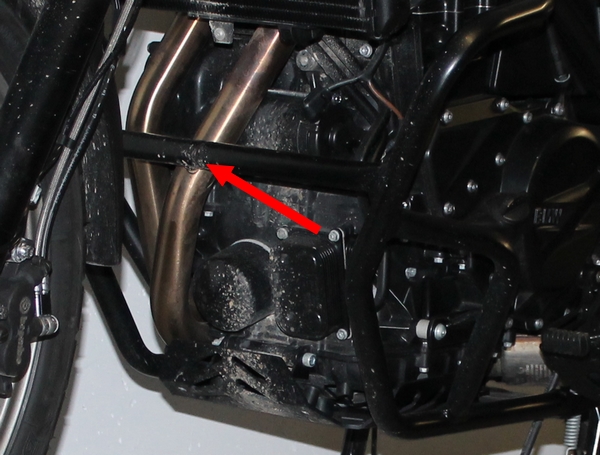

Moinmoin,
im "Hohe Scheibe" Thread wurde ich ja nach einem Bild des Wunderlich/Hepco Adventure Sturzbügels gefragt.
Da ich gestern meine neue Kamera (EOS1100D) bekommen habe, war das erste Bild gleich eins meiner F700 :-)
Mensch macht diese Kamera gute Bilder! Die sind mindestens so gut wie die meiner alten 350D, aber jetzt habe ich noch Live View und eine Videofunktion... Mehr brauch ich net.
Nun zum Sturzbügel: Der Adventure ist ein sehr stabiler Bügel, der durch sein Schwarz und seine kantigere Form besser zur 700er passt als der von BMW. (persönliche Meinung)
Anbautipps:
1. Um die beiden Bügelhälften miteinander zu verbinden wird die eine Hälfte des Bügels in die andere gesteckt und mit einer Madenschraube verbunden. Hier ist die Pulverbeschichtung aber so dick, dass die beiden Hälften nicht richtig ineinanderpassen. Um das zu beheben habe ich die Pulverbeschichtung etwas abgeschliffen und danach mit Plastidip (ich liebe dieses Zeug!) wieder versiegelt. Dann passen die beiden Hälften auch gut ineinander. Die Madenschraube habe ich durch eine kurze Maschinenschraube ersetzt, das man den Bügel einfacher auseinaderschrauben kann, falls dies notwendig wird. (schonmal versucht eine mit Dreck verkrustete Madenschraube sauber zu kriegen, um den Inbusschlüssel ansetzen zu können, ohne die Madenschraube rundzudrehen?)
2. Der Bügel wird auch mit an der Halterung des Hauptständers verschraubt. Hier ist es sinnvoll die Federn auszuhängen, sonst wirds anstrengend. Benutzt einen Federzieher. Die Schrauben des Hauptsänders sind mit recht starkem Schraubensicherungslack verklebt, diesen am besten mit einer Heißluftpistole gut erwärmen, dann gehts leichter. Gutes Werkzeug (vor allem der 45 (oder 50er weiß das gerade nicht auswendig)Torx Bit/Schlüssel) und eine ausreichend große Rätsch ist sinnvoll.
3. Die mitgelieferten Inbusschrauben sind meiner Meinung nach etwas zu weich und werden demnächst durch 12.9er ersetzt.
4. Die Passform des Bügels ist gut, jedoch (So steht es auch in der Anleitung) ist es unter Umständen sinnvoll einen Gummihammer dabeizuhaben. Ich hatte eine andere Lösung: Zunächst alle Schrauben lose ansetzen (AUSNAHME: Die Verbindung der beiden Bügelhälften, diese als erstes, wenn der Bügel in Position geracht wird schon festmachen, sonst bekommt man diese später nur mit Gewalt zusammen!) und dann alle Schrauben nacheinander über kreuz anziehen. Somit zieht sich der Bügel vollends selbst in Form.
5. Ich habe für den Anbau alleine ca. 1,5h gebraucht, zu zweit ist es sicher schneller.
So, ich hoffe euch nicht gelangweilt zu haben und wünsche ein schönes Wochenende :)

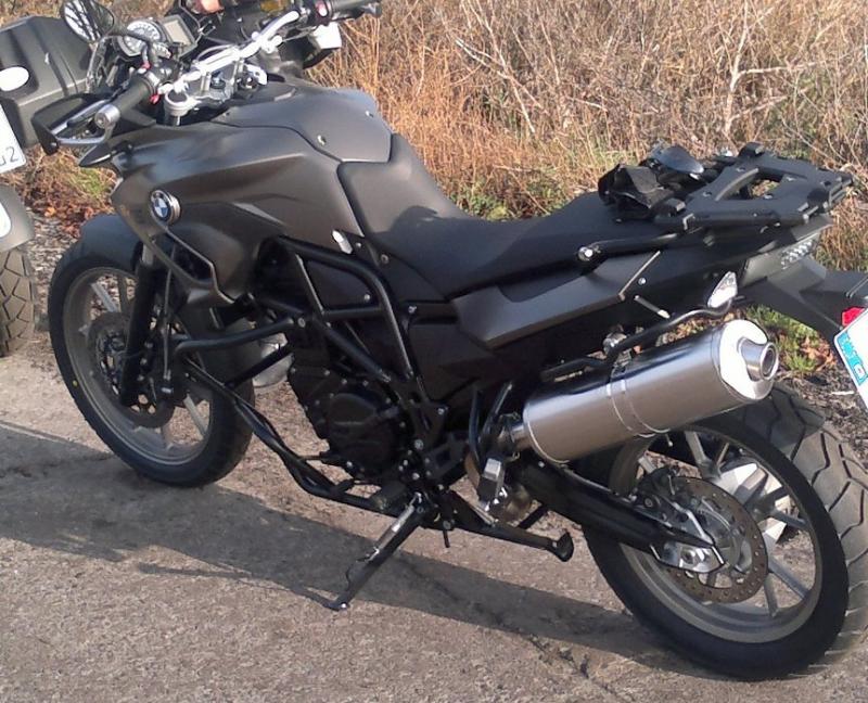

Hallo, das Gewicht ist natürlich auch ein Aspekt. Ich habe günstig einen gebrauchten SW-Motech ergattern können und der wiegt ordentlich. Habe nicht gewogen, aber ich schätze 4kg hat der. Je nach Blickwinkel ist auch die Optik nicht soooo prickelnd. Mich hat es in Rumänien (allerding mit der Boxer) geschmissen und da war ich froh, daß ich Schutzbügel hatte (plus abstehende "Ohren").
Mal schauen, jetzt ist er erstmal dran. Den großen Motorschutz von SW Motech hatte ich in der Hand und mich dann für den kleinen von Touratech entschieden, nebst Ölfilterschutz. Das fand ich als Gesamtlösung filigraner und für meine Zwecke ausreichend.
