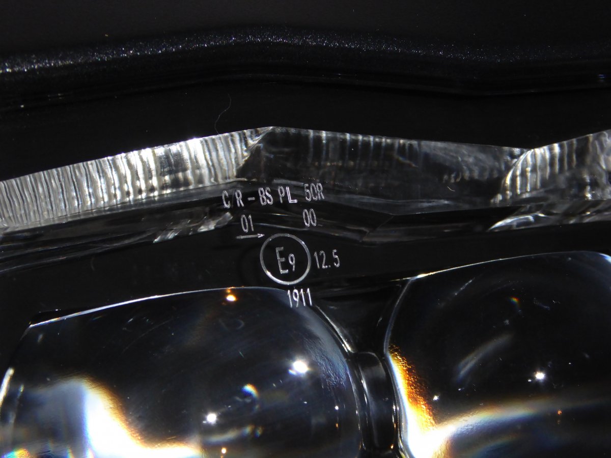

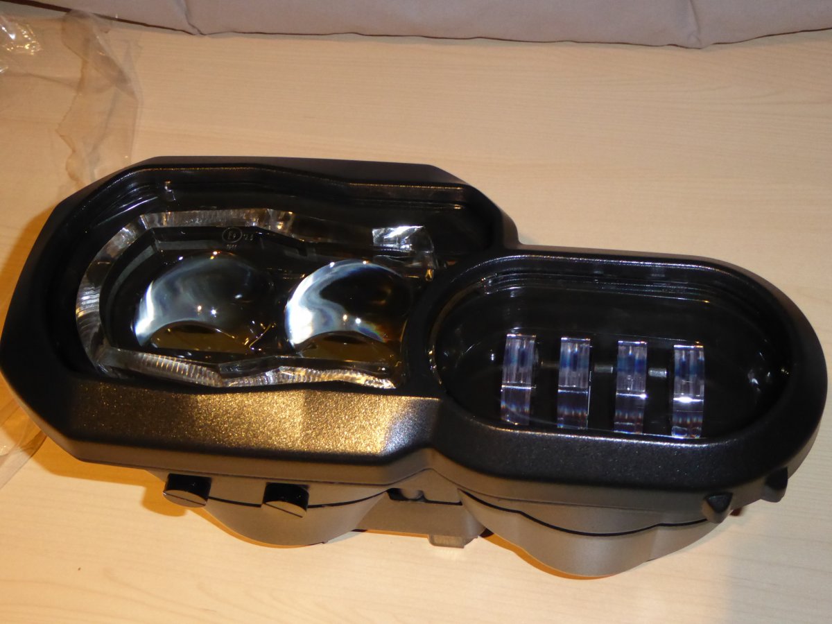

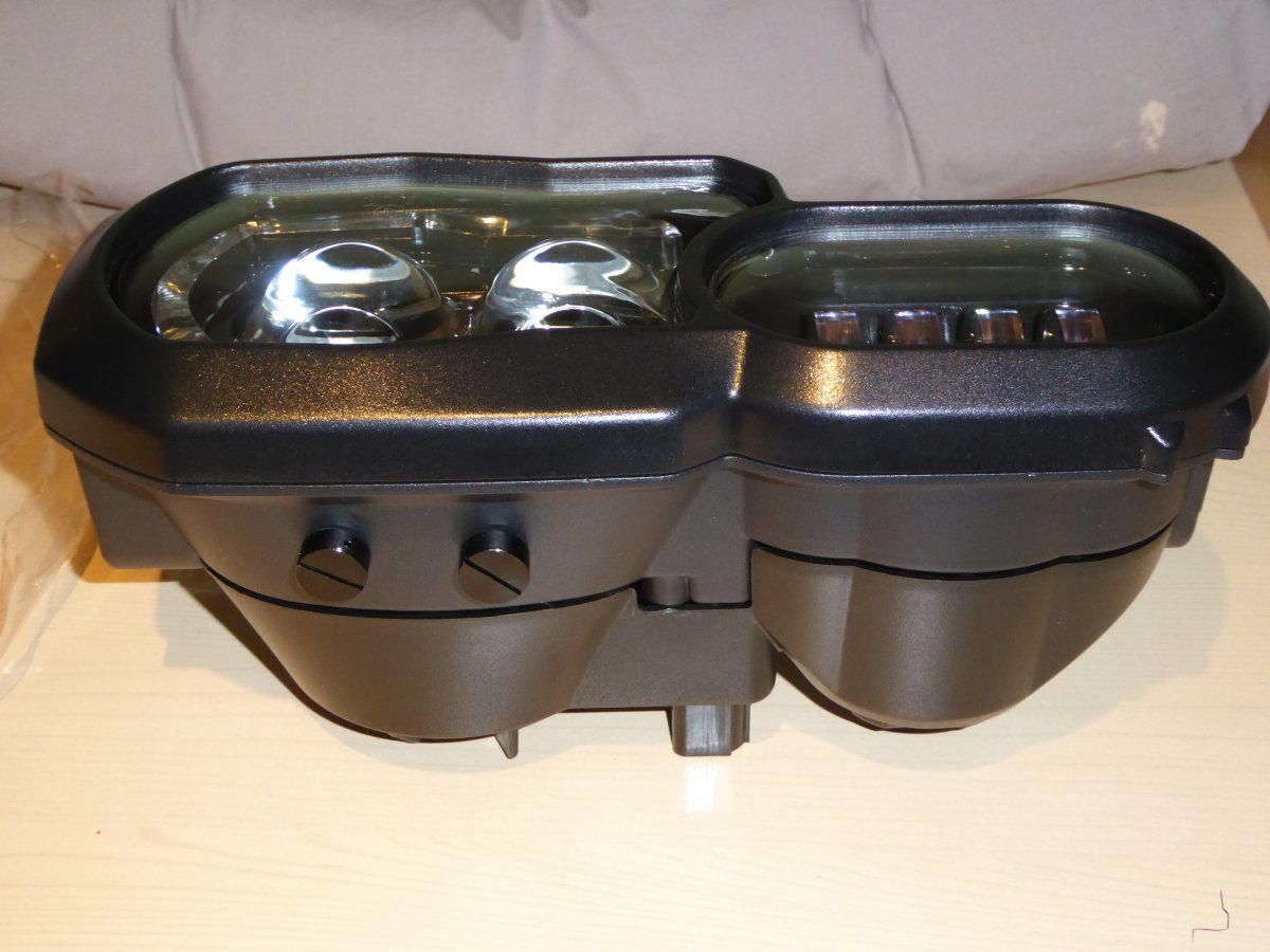

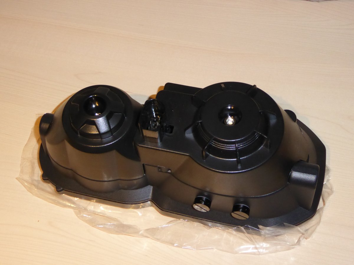

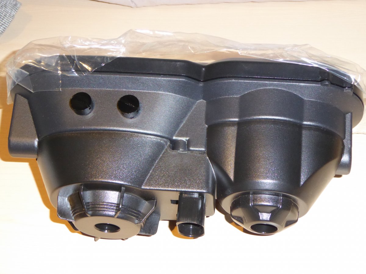

Ich habe bei Ebay mal zugeschlagen:
Ich habe die Kennzeichnungen mal gecheckt. Der Pfeil macht mir noch etwas Sorgen. Der bedeutet, dass der Scheinwerfer für Linksverkehr ist.
R in Kombination mit C als CR: Fernlicht
C-BS: sym. Abblendlicht
50R: Standlicht
01 00: LED Lichtquelle
E9 steht für Spanien und 12.5 ist die Stärke des Fernlichts (wie man das schliesslich berechnet, habe ich nicht herausgefunden)
->: nur für Linksverkehr (WTF)
1911 (Keine Ahnung was das bedeutet)
Morgen wird das Teil eingebaut.
