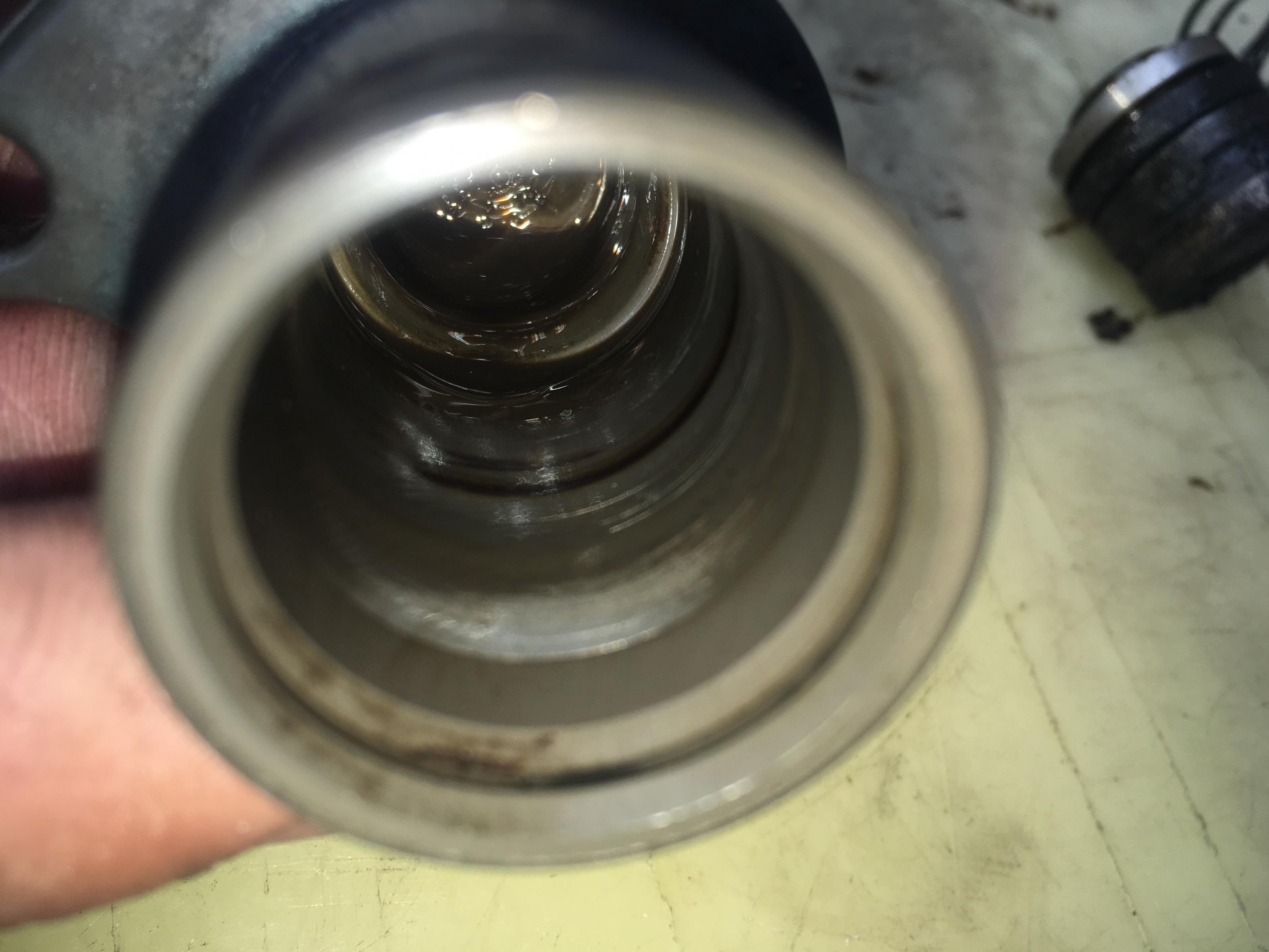

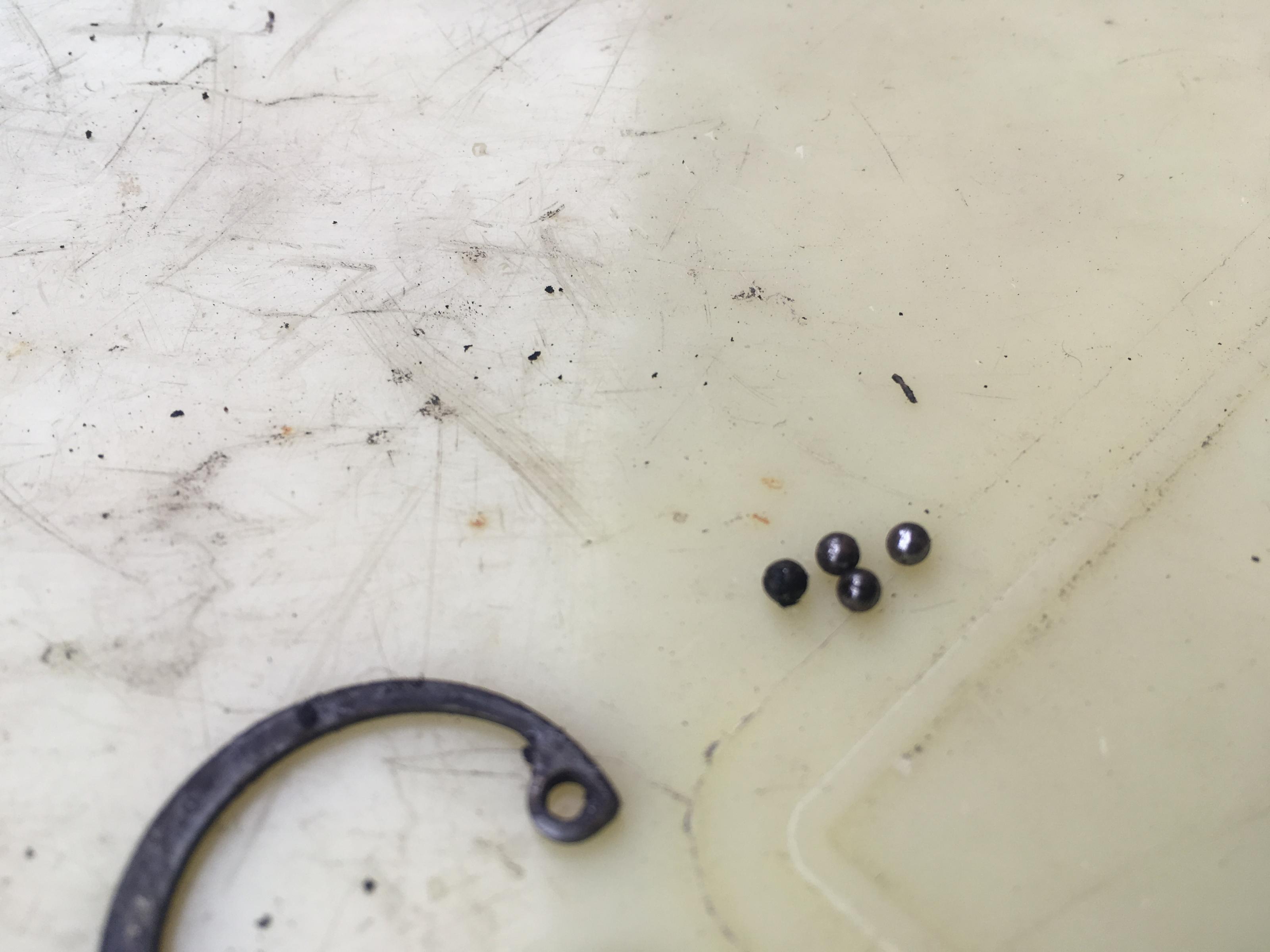

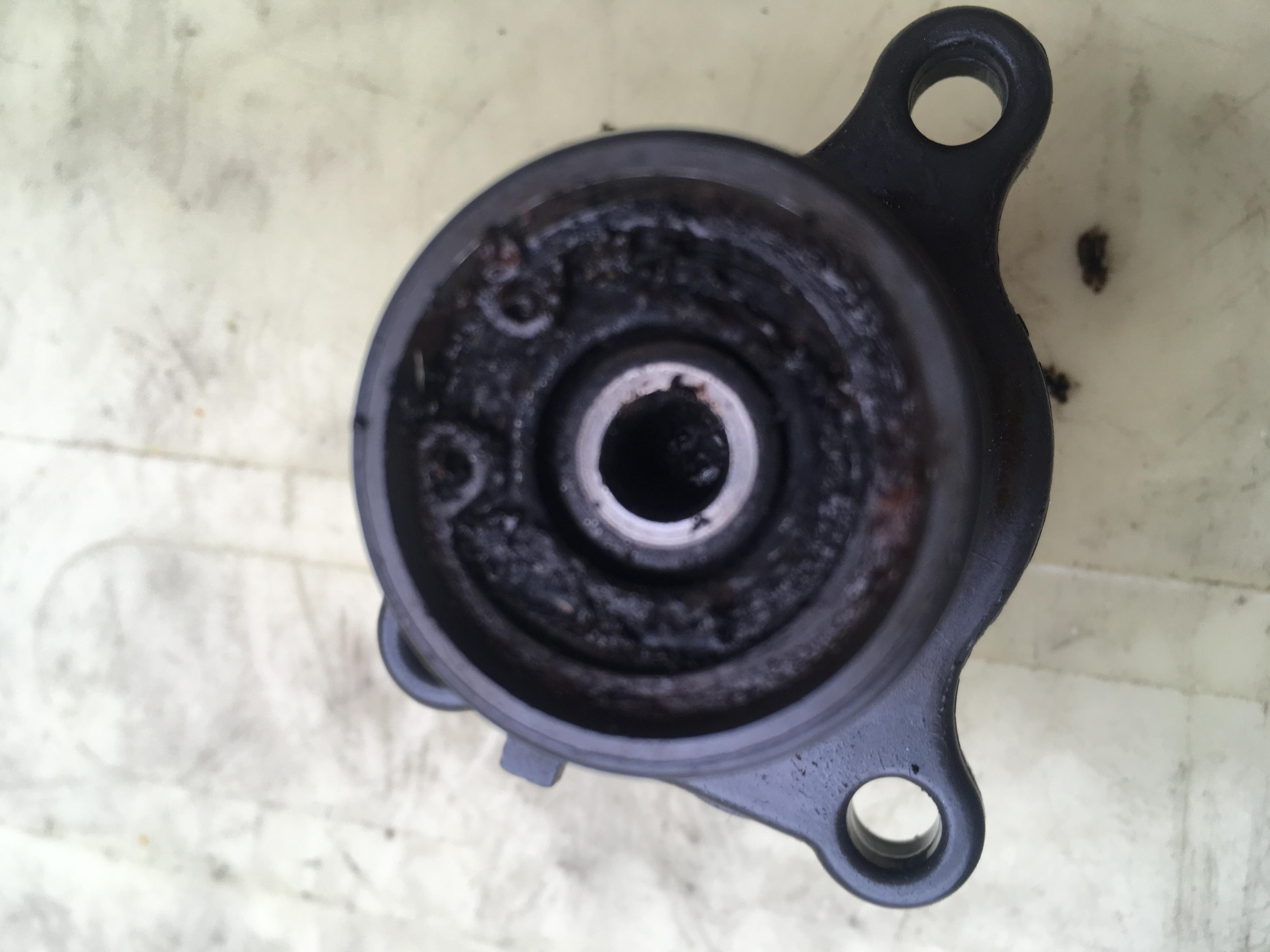

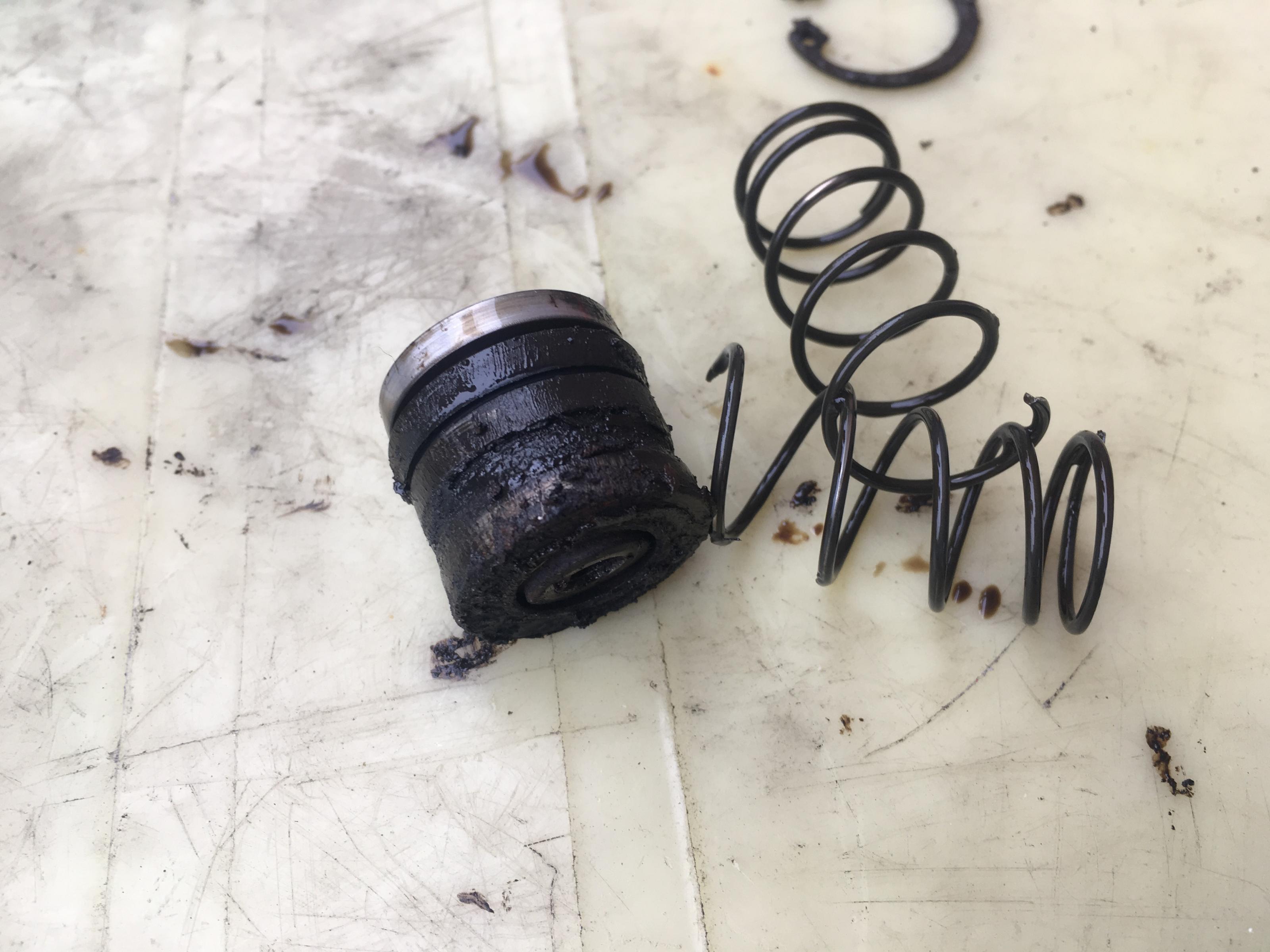

Hallo zusammen

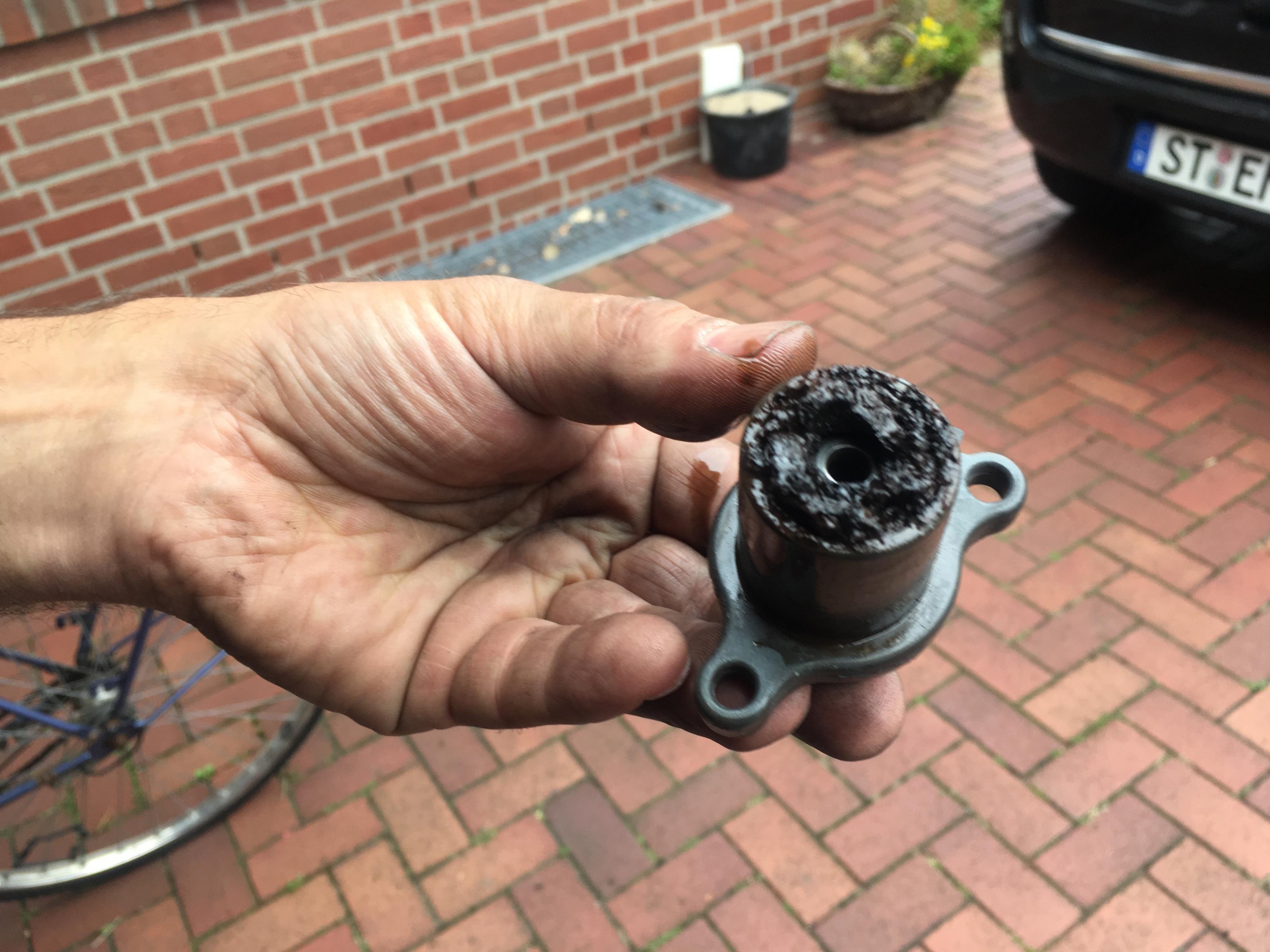

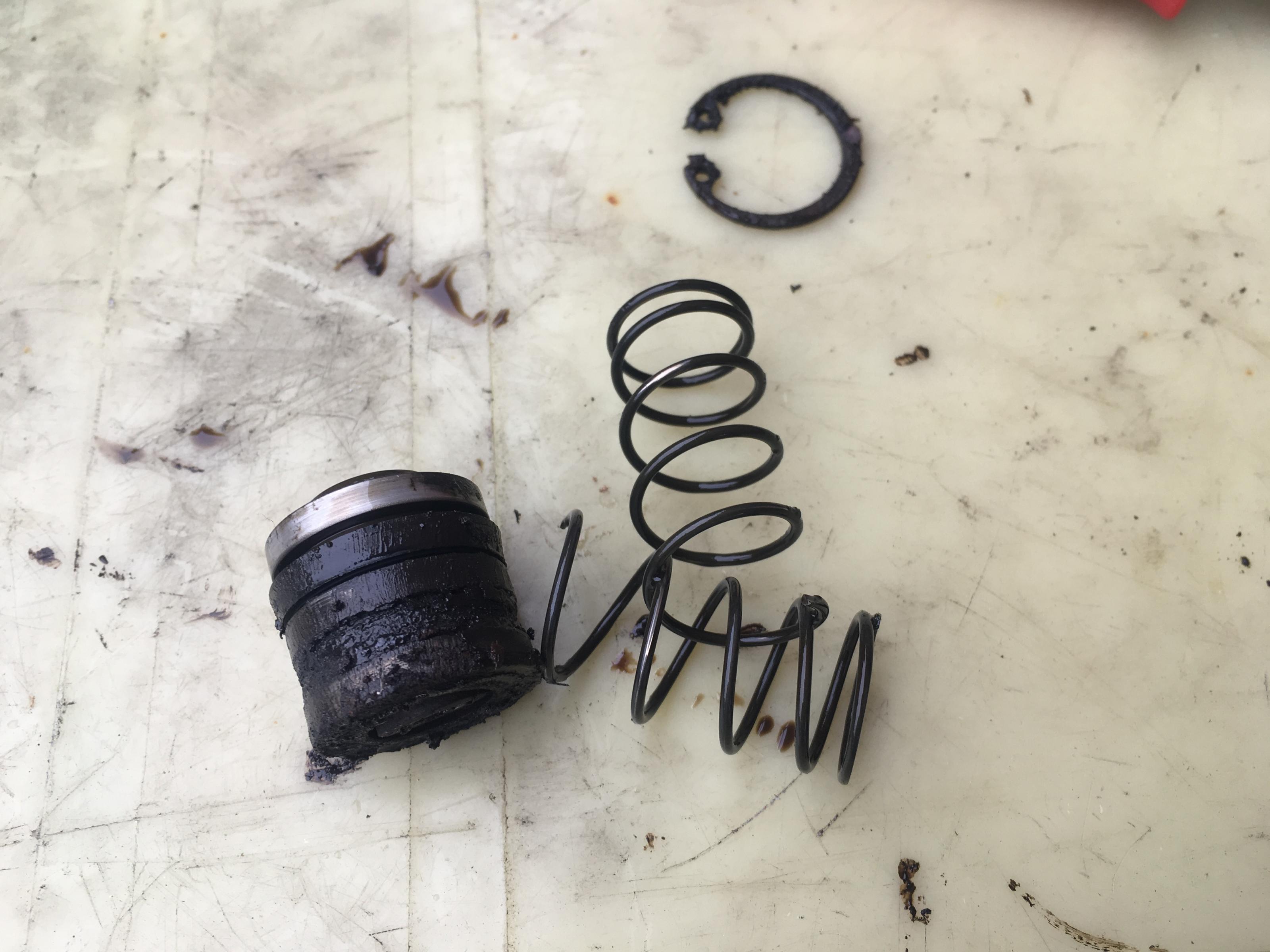

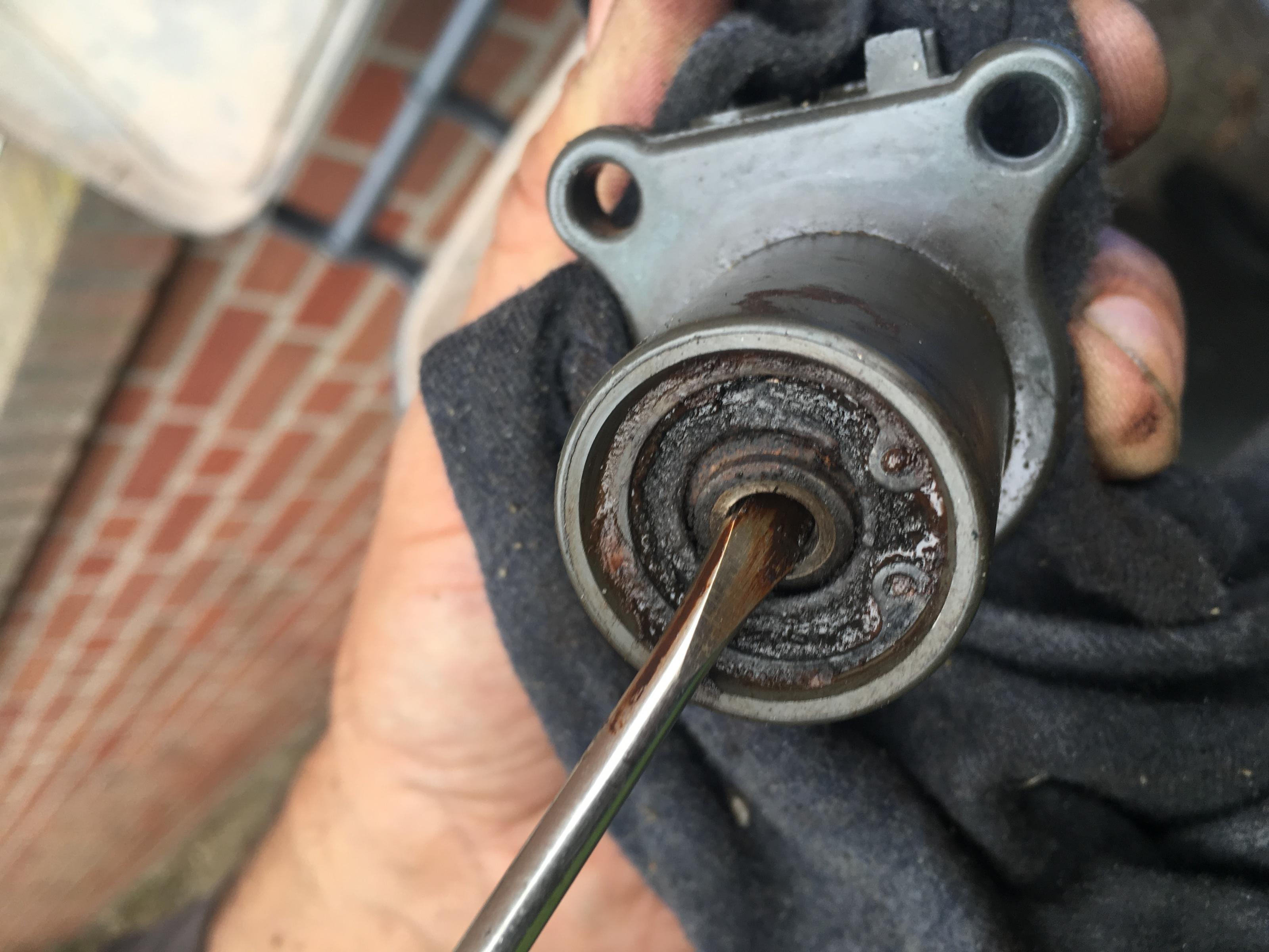

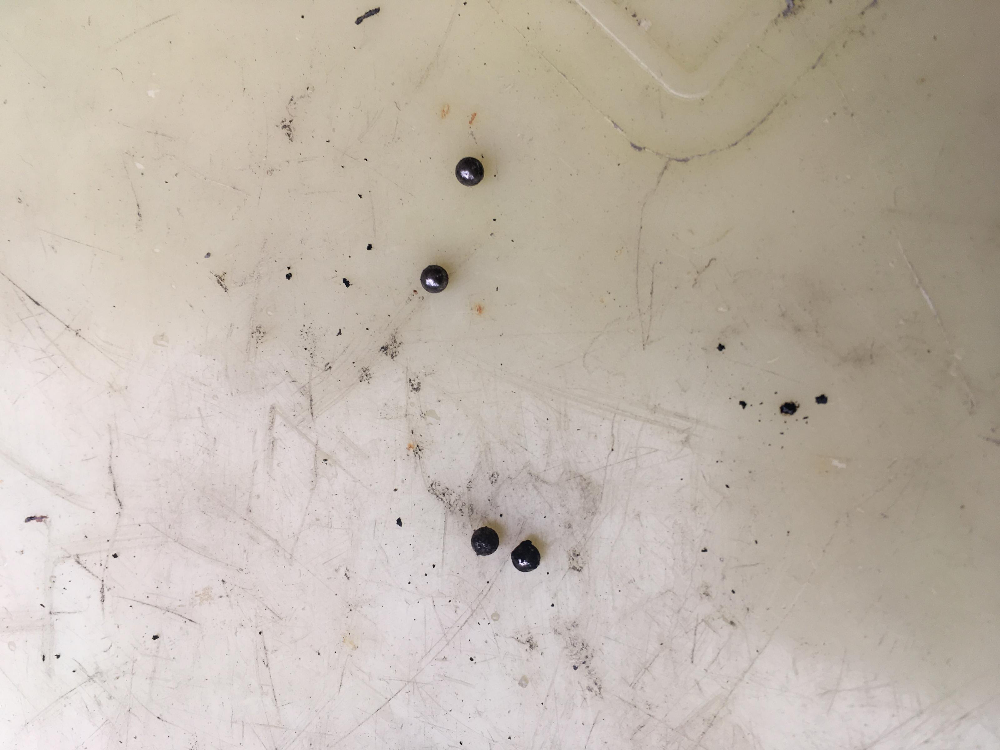

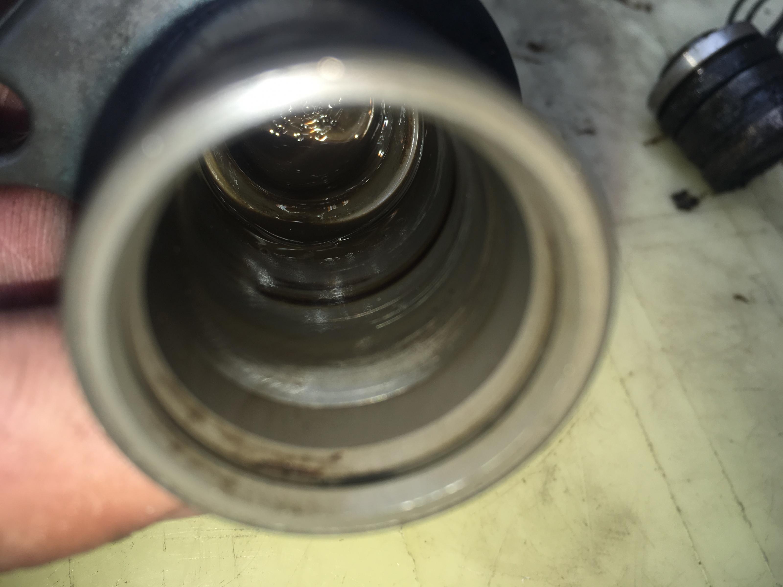

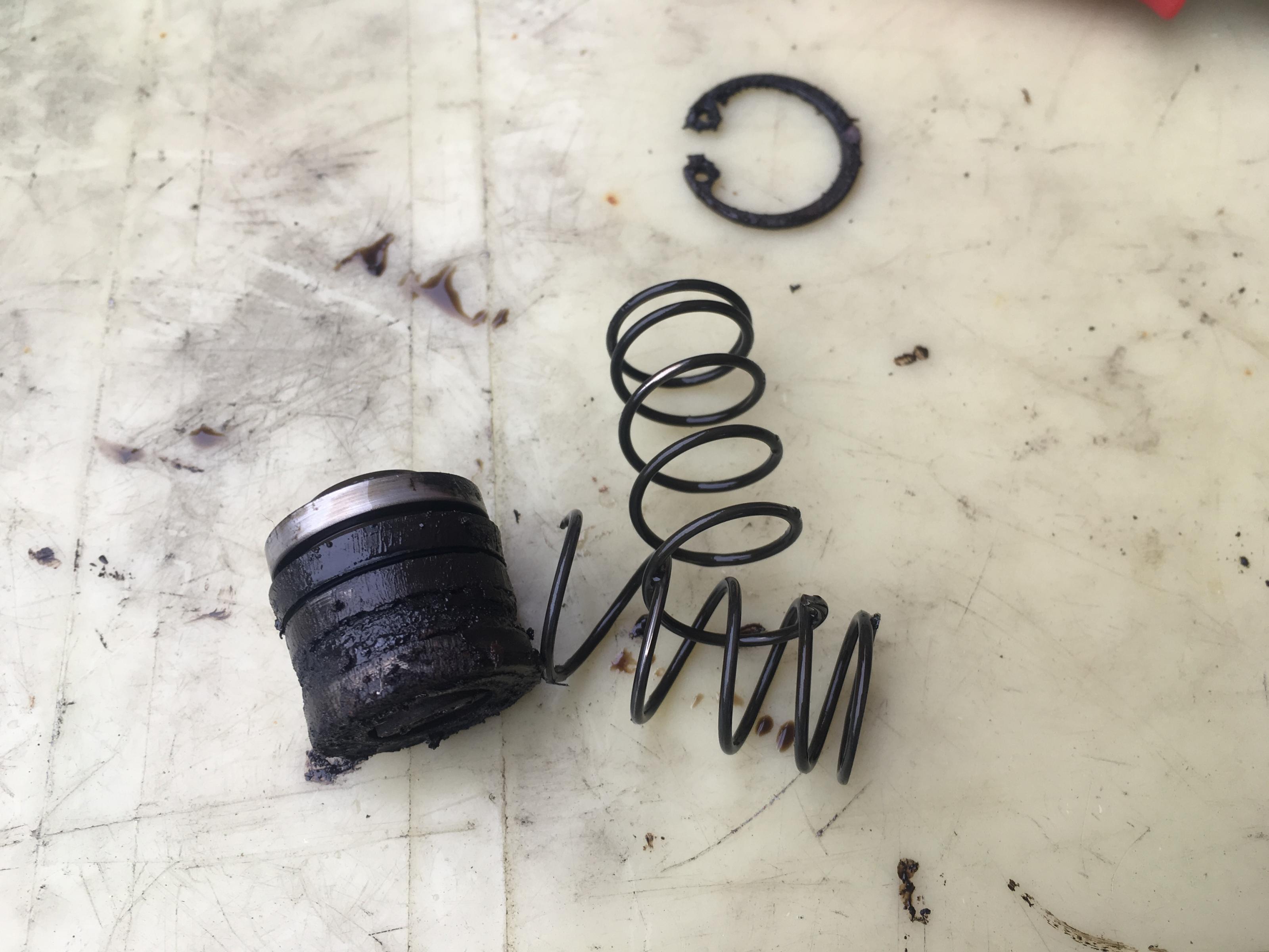

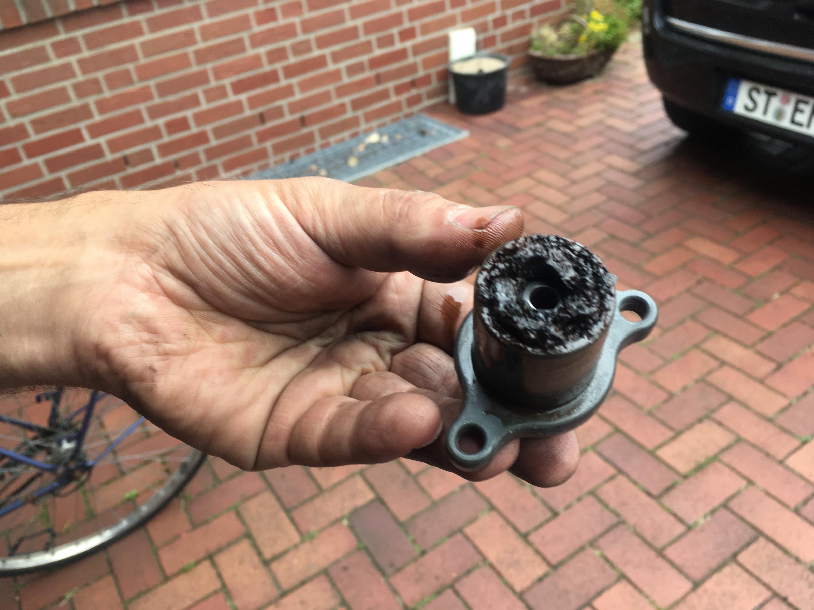

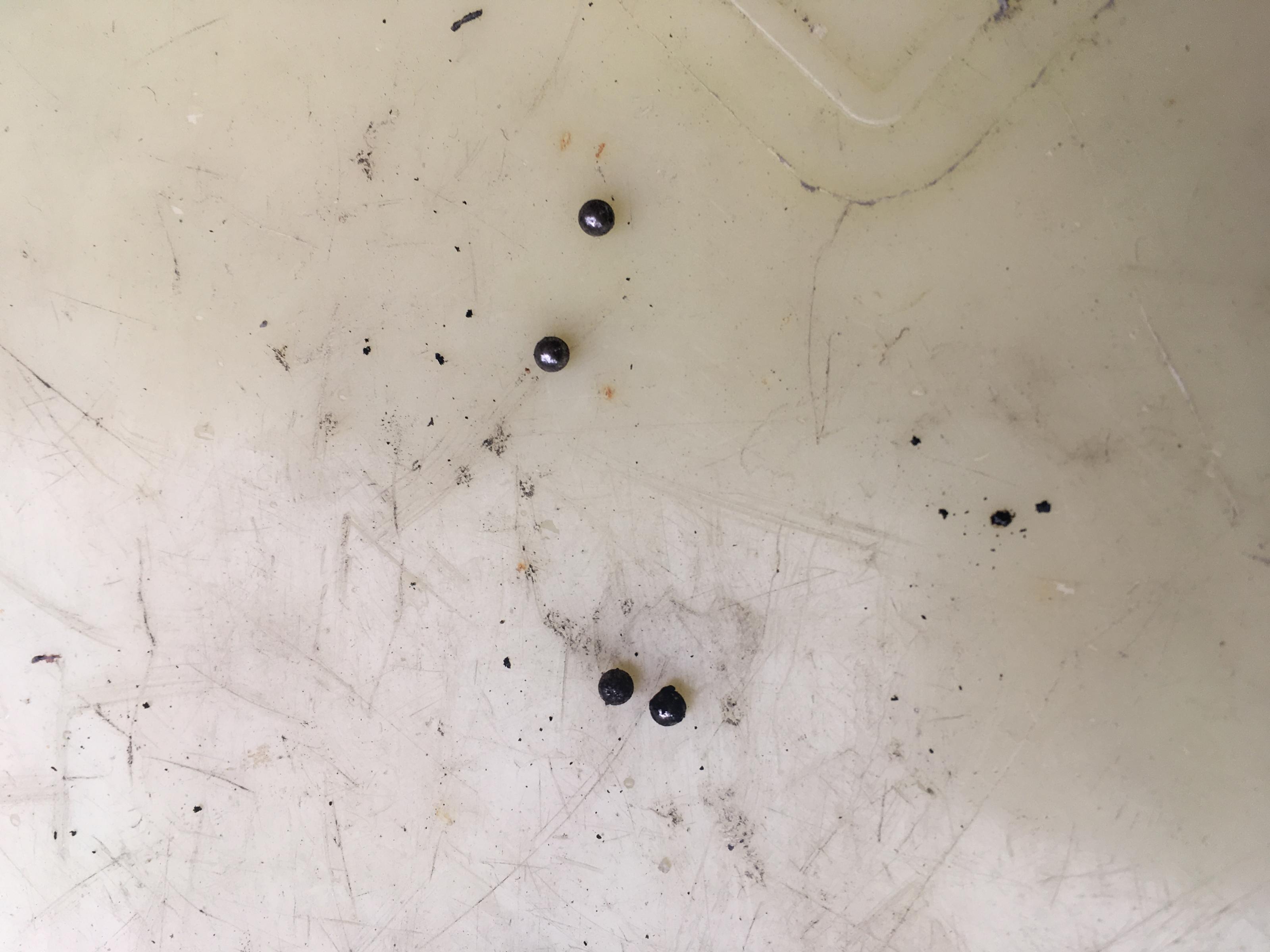

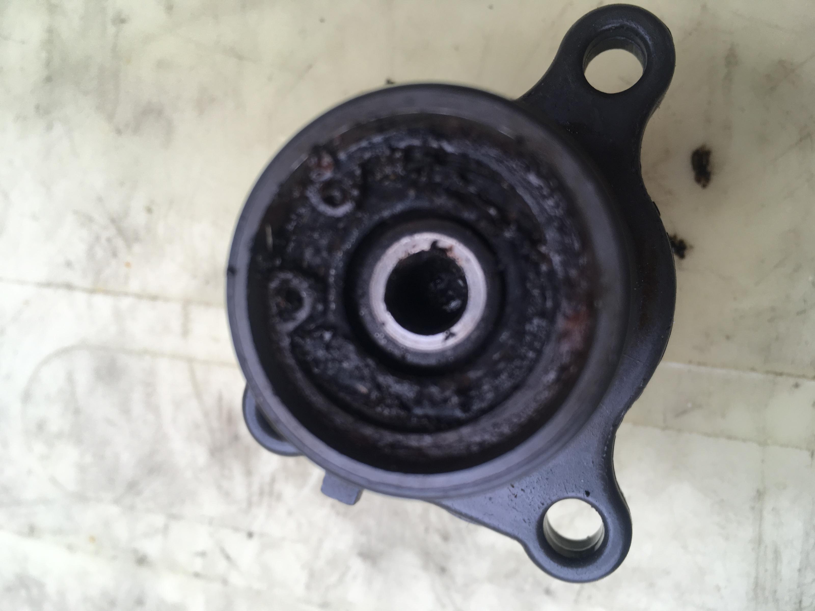

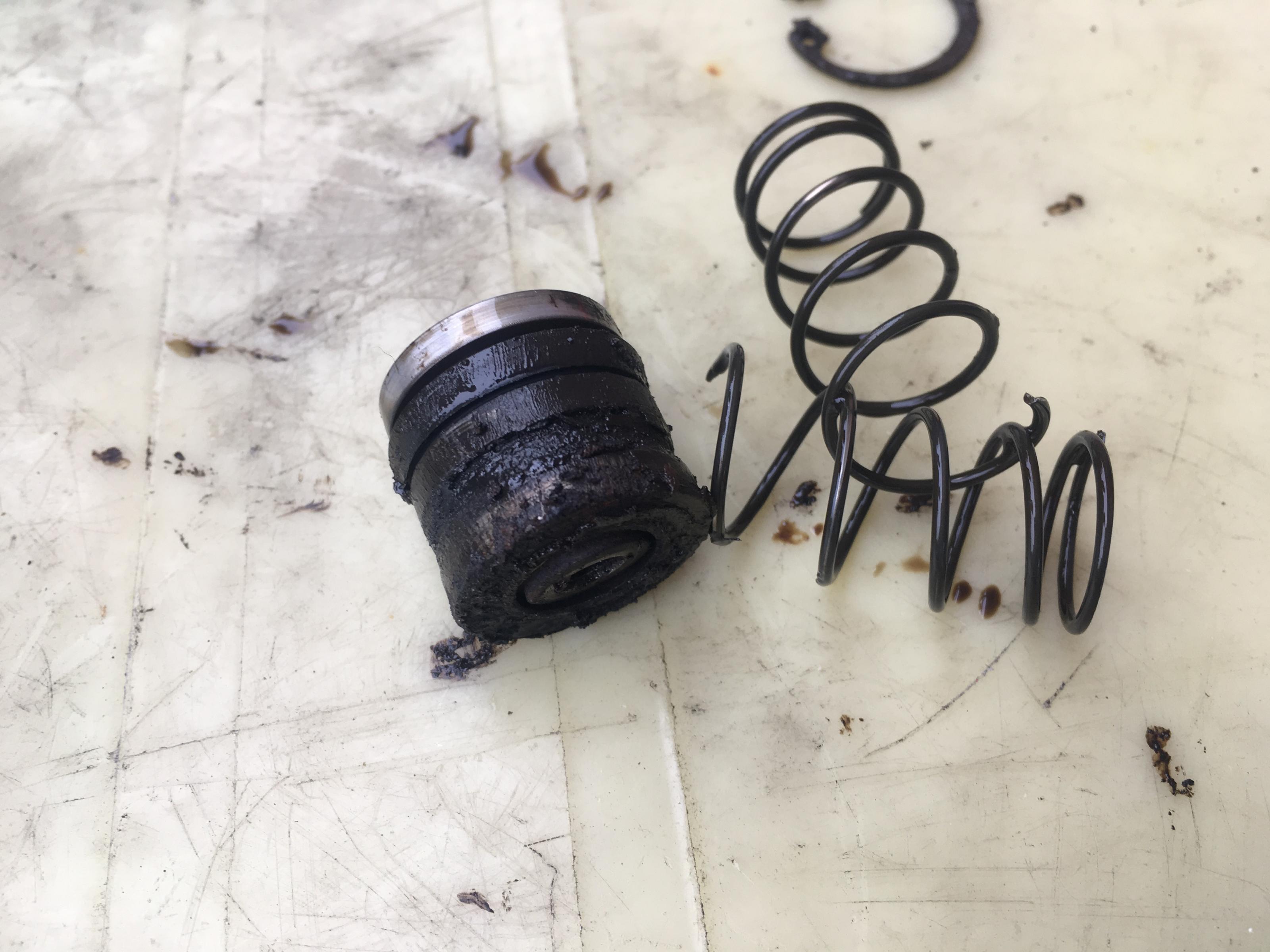

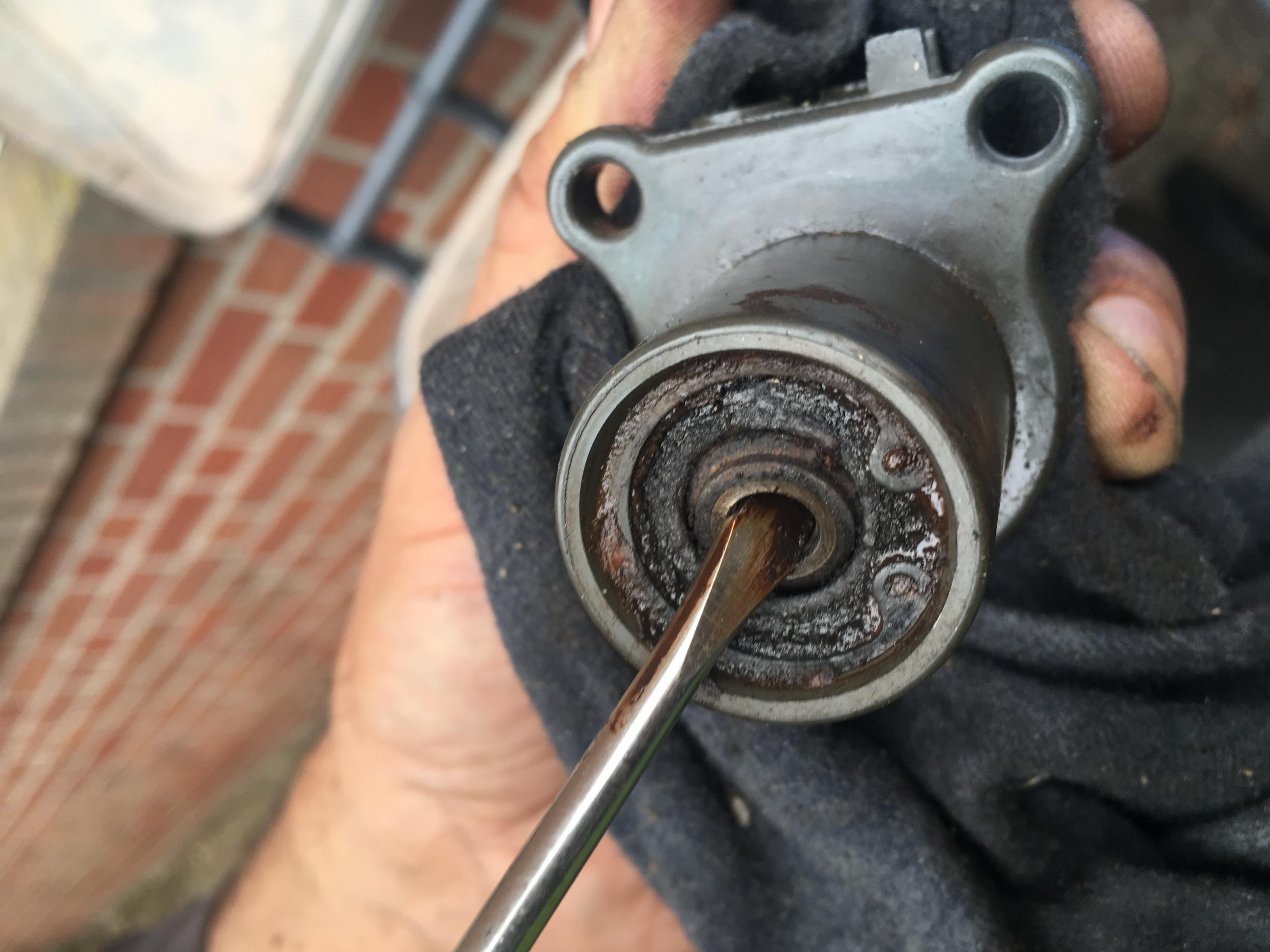

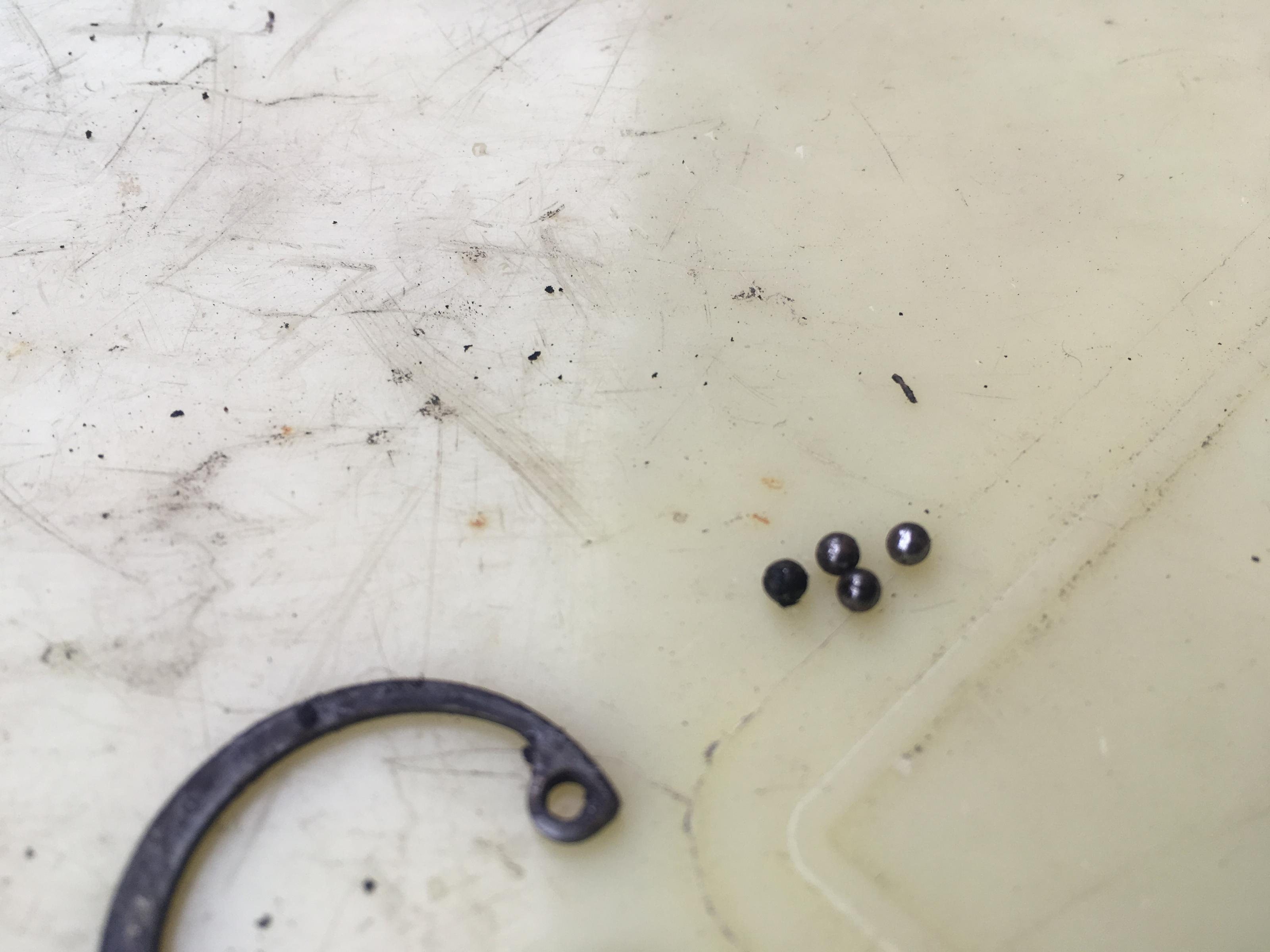

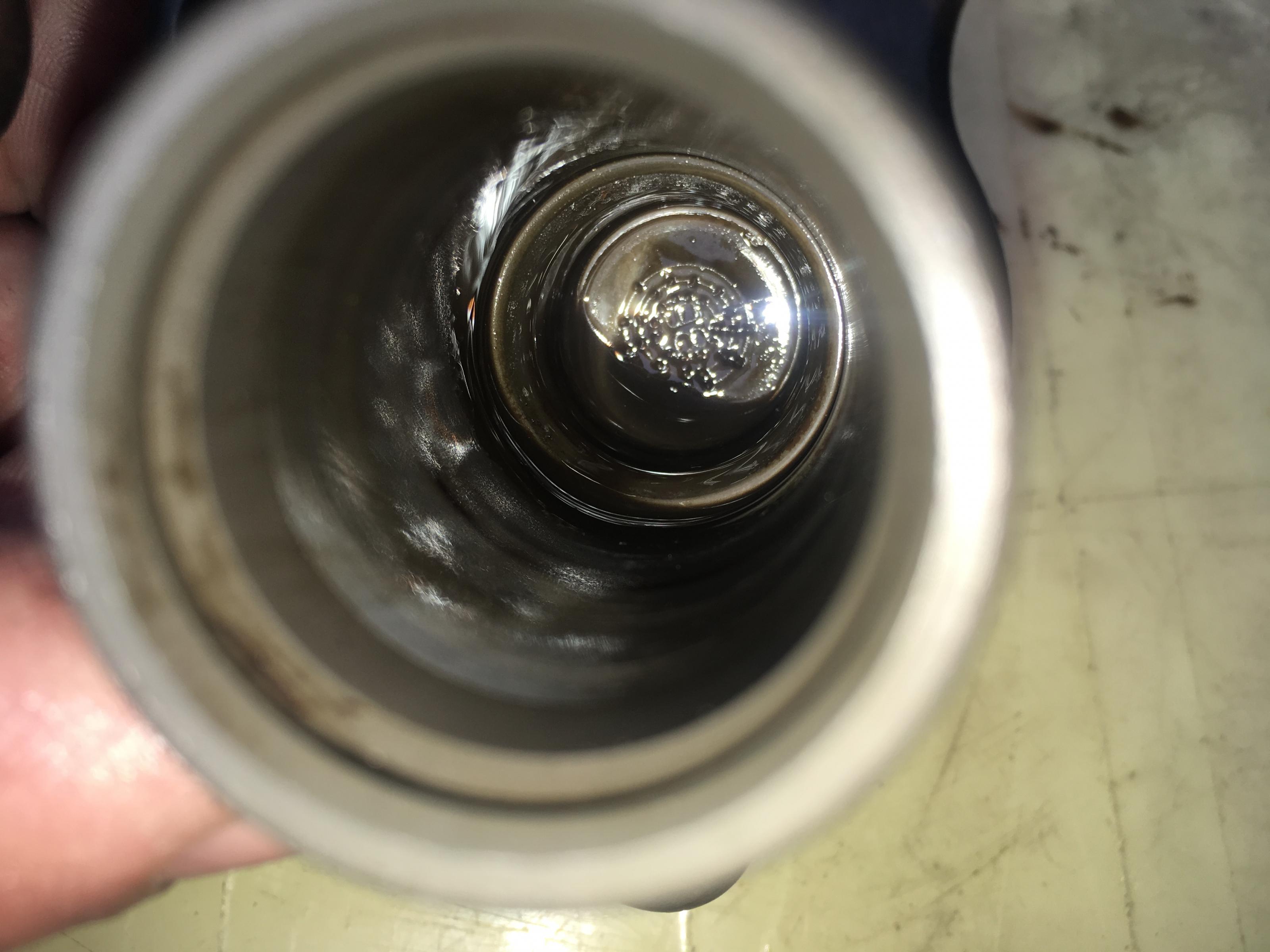

für alle die es interessiert. Thorsten, mit seiner r1150r, hatte die Ausfahrt am Samstag wegen quitschen beim Betätigen der Kupplung, abgebrochen.
Montag hatten wir den Kupplungszylinder ausgebaut und am Dienstag einen Neuen montiert.
Die Kupplungsflüssigkeit war schwrz wie Teer.
hier ein paar Bilder des Zylinders. Der Preis 159€.
Als Ursache sehe ich das zu klein dimensionierte Lager im Nehmerzylinder, wordurch die Feder gebrochen war kann ich nicht sagen.
Gruß Edgar
Anhang anzeigen 228877Anhang anzeigen 228883Anhang anzeigen 228878Anhang anzeigen 228879Anhang anzeigen 228876Anhang anzeigen 228882
Gruß Edgar
