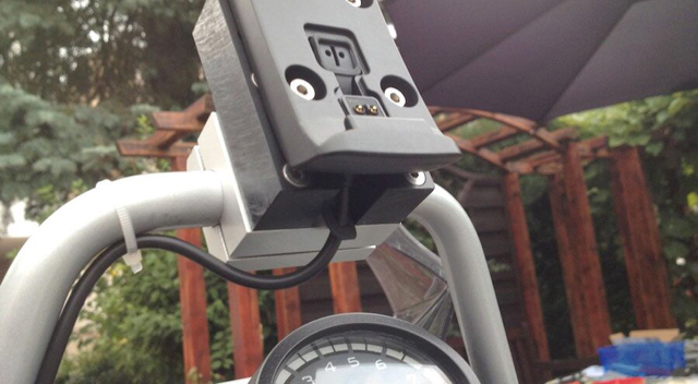

Ich habe mein Garmin Zumo 340 an das Standlicht angeschlossen. Was passiert, falls es regnet und sich das Navi nicht in der Aktivhalterung befindet? Es könnte doch nen kurzen geben, da der Anschluss des Ladekabels frei in der Halterung steckt! Bzw. wenn man steht, es regnete und man dann losfahren will. Sollte man die Steckverbindung ebenfalls trocknen, bevor man das Navi aufsteckt! Hat da einer ne Idee? Die mitgelieferte Gummikappe ist nur dann aufzustecken, sobald man das Kabel aus der Aktivhalterung rauszieht. Nur dafür muss man jedes Mal die Halterung vom Rammount abbauen. Etwas umständlich, wie ich finde! Hat sich Garmin da
mal Gedanken drüber gemacht? Ich dachte da an eine Art selbstgebastelte Kappe als Überzug für die Aktivhalterung?
Beispielbild

Aber das sieht man doch auf dem Bild.
Den Gummi (Bild oberer Bereich) nach unten über die Kontakte klappen, oder nicht?

Genau das war die Lösung! Hatte bis dato gedacht, dass man es nur ohne Halterung abdecken kann. Bis ich das oben gezeigte Bild fand;-) Die Kappe kann man in die Aktivhalterung einbringen und somit abdichten! Ich war leider zu schnell und habe beim Absenden des Threads des Rätsels Lösung entdeckt;-)
