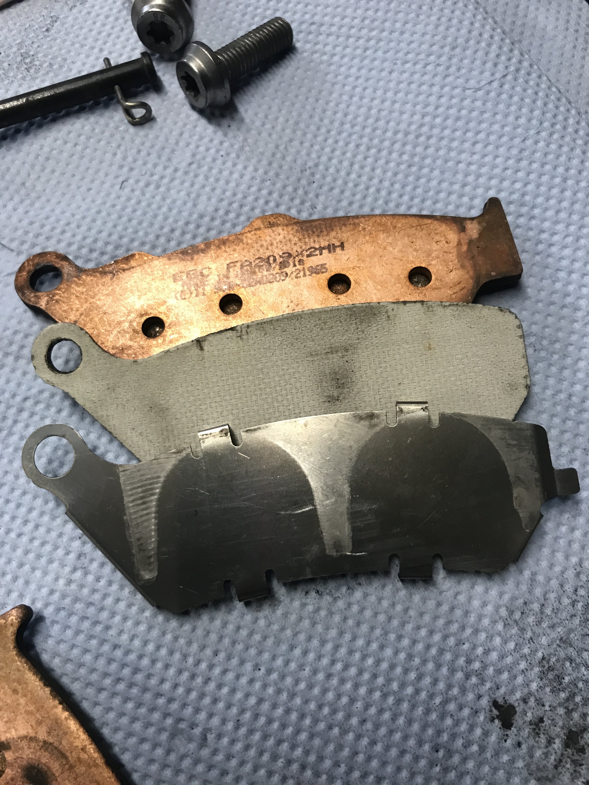

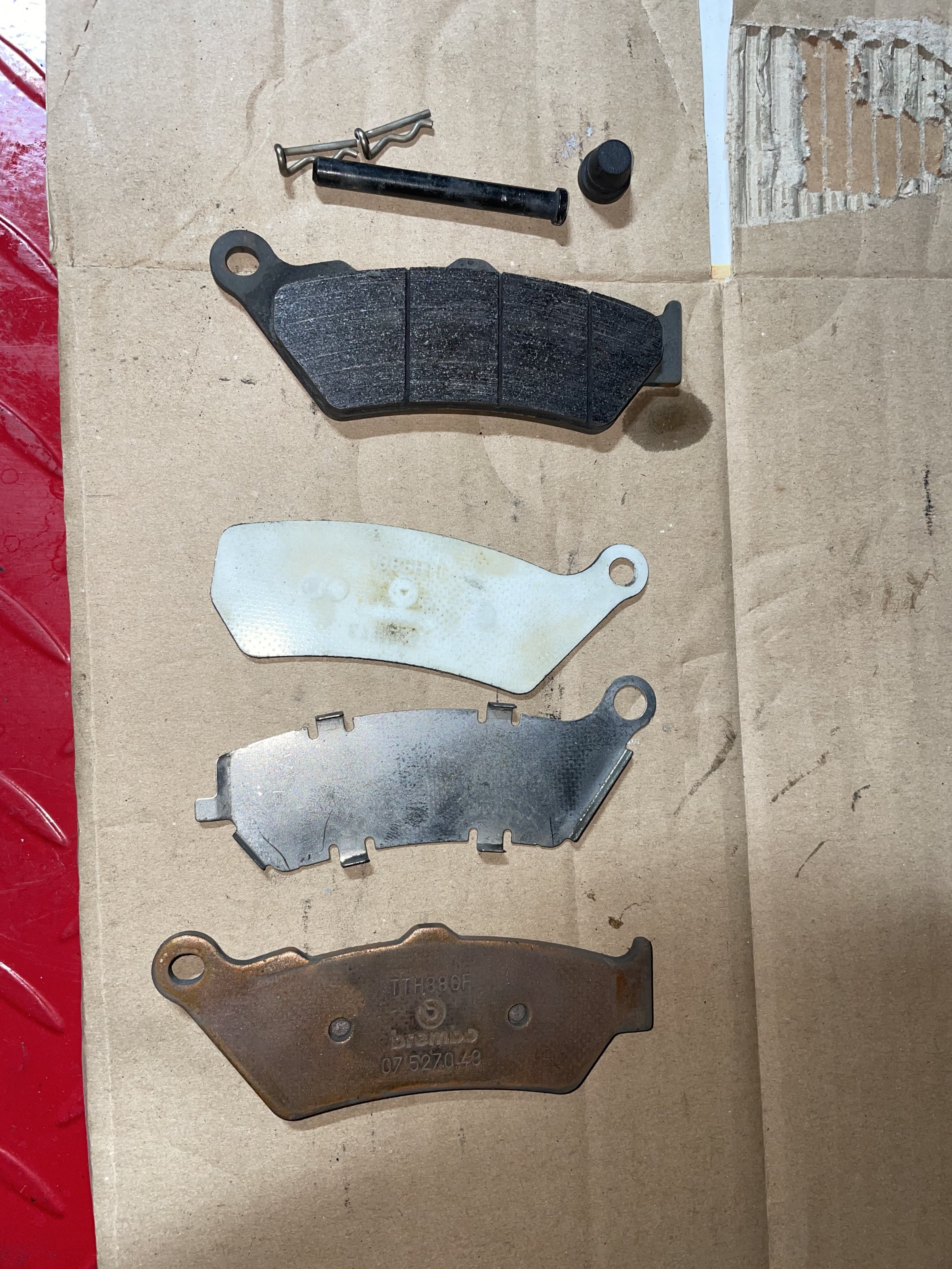

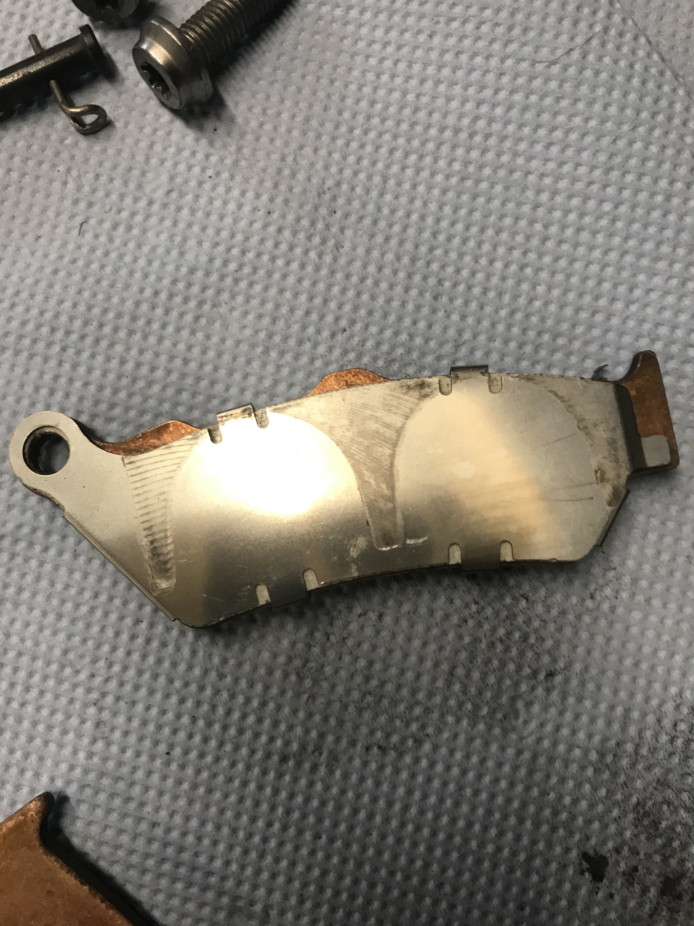

ich habe die hinteren Bremsbeläge meiner GS gewechselt und mit ist aufgefallen, dass in den ganzen "Montagebeschreibungen"
die man im Netz findet, die rückseitige Edelstahlabdeckung und die, ich nenne sie jetzt einfach mal "Antiquietschscheibe" des radinnenseitigen Belages/
am feststehenden Teil des Bremssattels (siehe Fotos), nicht erwähnt werden. Nicht mal in der org. BMW-Service-Beschreibung finden die Teile Erwähnung.
Werden die Teile nicht gebraucht, beim Belagwechsel aus optischen Gründen nicht mehr eingebaut ( damit man ggf. die rot lackierte Rückseite des Brembo-Belages
sehen kann) oder welchen Grund gibt es?

Die Bleche sind dafür da, wie du schon schreibst, ein Quietschen zu verhindern. Das entsteht immer dann, wenn der Belag beim Bremsen zu schwingen anfängt. Mit dem zusätzlichen Blech und der Bremspaste soll dieses so gut es geht verhindert werden.
Bremsen kannst du also auch ohne Blech, möglich allerdings das dann irgendwann mal Geräusche auftreten.

Bei der 1200 LC ist original hinten einseitig, auf der Zangeninnenseite ein Blech und eine kunststoff Zwischenplatte verbaut.

Ja, das scheint der Einbauzustand ab Werk zu sein. Ich hab jetzt Beläge von TRW eingebaut und die Teflon-/ Edelstahlscheibe nach Reinigung wieder verbaut; Man schaut dann halt zangeninnenseitig nicht auf den Belag sondern auf das Edelstahlblech.
