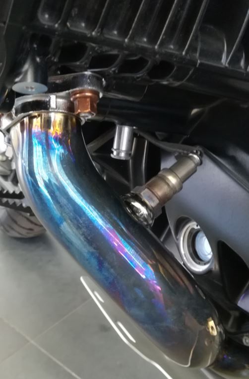

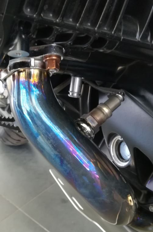

3 x Gasgeben und der Krümmer ist braun/blau. Verchromt sieht nur gut aus, solange man noch nicht gefahren ist.

Also braun ist der verchromte Krümmer an meiner K25 erst mit den Jahren mangelnder Pflege geworden... [emoji848]
Und das auch nur hier und da. Bei "blau" Stimme ich allerdings zu.
Sicher, dass Du da nicht an einen polierten BA-Krümmer vor Augen hast...?

  • Ohne Chromoption: ESD matt gebürstet und Krümmer hochglanz poliert. Anlaufen Krümmer eingangs gold/braun - mit der Zeit werden auch andere Farbgebungen durchlaufen (siehe Anlauffarben)
  • Mit Chromoption: ESD und Krümmer verchromt. Anlaufen Krümmer eingangs blau - Hintergrund: unterschiedliche Wärmeleitfähigkeit der Stähle

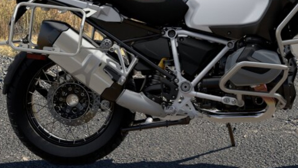

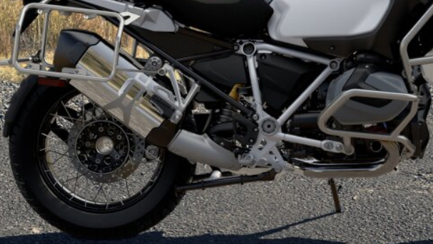

Zu A) kann beim BMW-Konfigurator ein Unterschied ausgemacht werden:
  • Abgasanlage verchromt
  • Abgasanlage nicht verchromt
