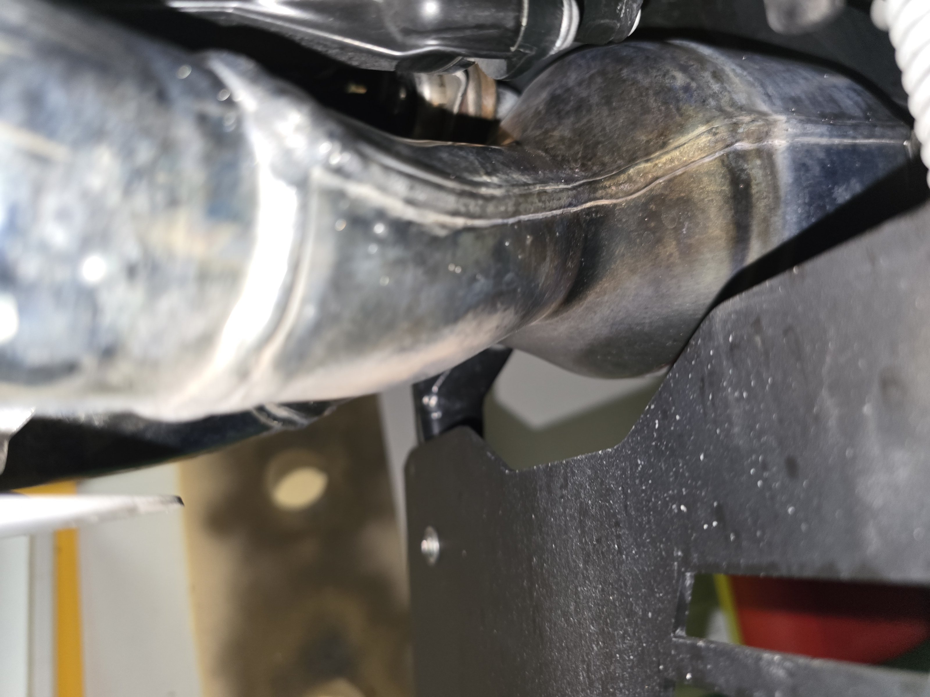

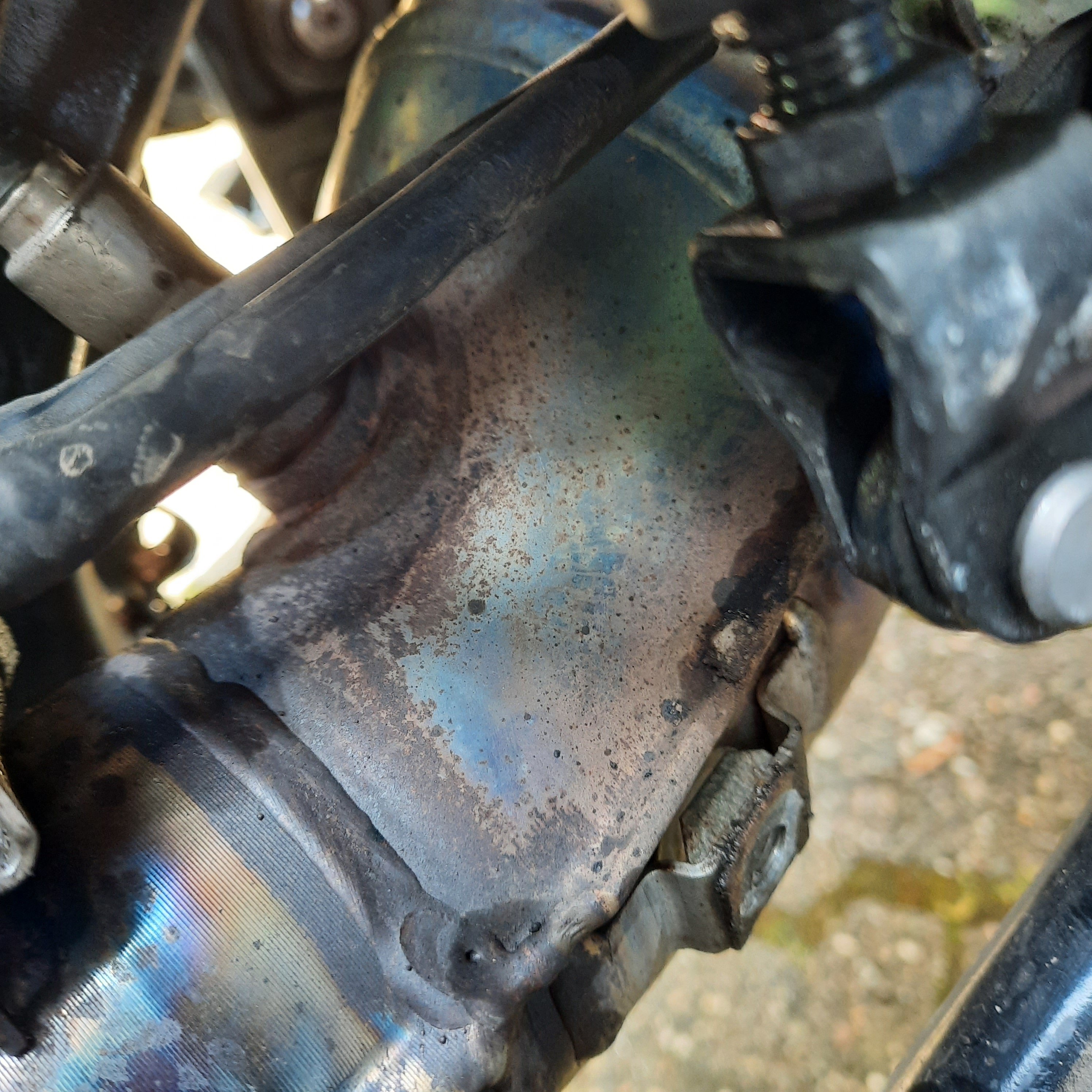

Hallo zusammen,
ich habe letzte Monat eine gebrauchte GS von 2020 mit 20000 KM gekauft. Jetzt ist mir aufgefallen, das das Auspuffrohr im Bereich der hinteren Lambdasonde stark rostet. Hat das auch jemand und wenn ja, wurde das schon mal beim Händler vorgestellt ? Und wie hat der Händler reagiert ?

Mach Dir mal lieber Gedanken über das am Auspuff anliegende.Kabel der Lambdasonde.
Willst Du das gar kochen?

Scheint oft im Winter gefahren zu sein. Typische Salzkorrosion. Da eingebrannt, machte da wenig bis garnix dran.
Du kannst versuchen, es mit WD oder anderen Ölen etwas zu polieren...das war es.
TIP: Häng den Öffnerzug der Abgasklappe mal aus und träufel ein paar Tropfen MOS2 Öl auf die Klappe.....

Persönlich würde ich das als normal sehen.
Auspuff wird heiß und da kommt sowas eben leichter vor.

Garantie/Kulanz wohl kaum. Winterbetrieb vermutliche Ursache. Etwas Ellenbogenschmiere und eine Scotchbrite mit Ballistol könnte etwas optische Verbesserung bringen. Durchrosten wird das Ding eher nicht.

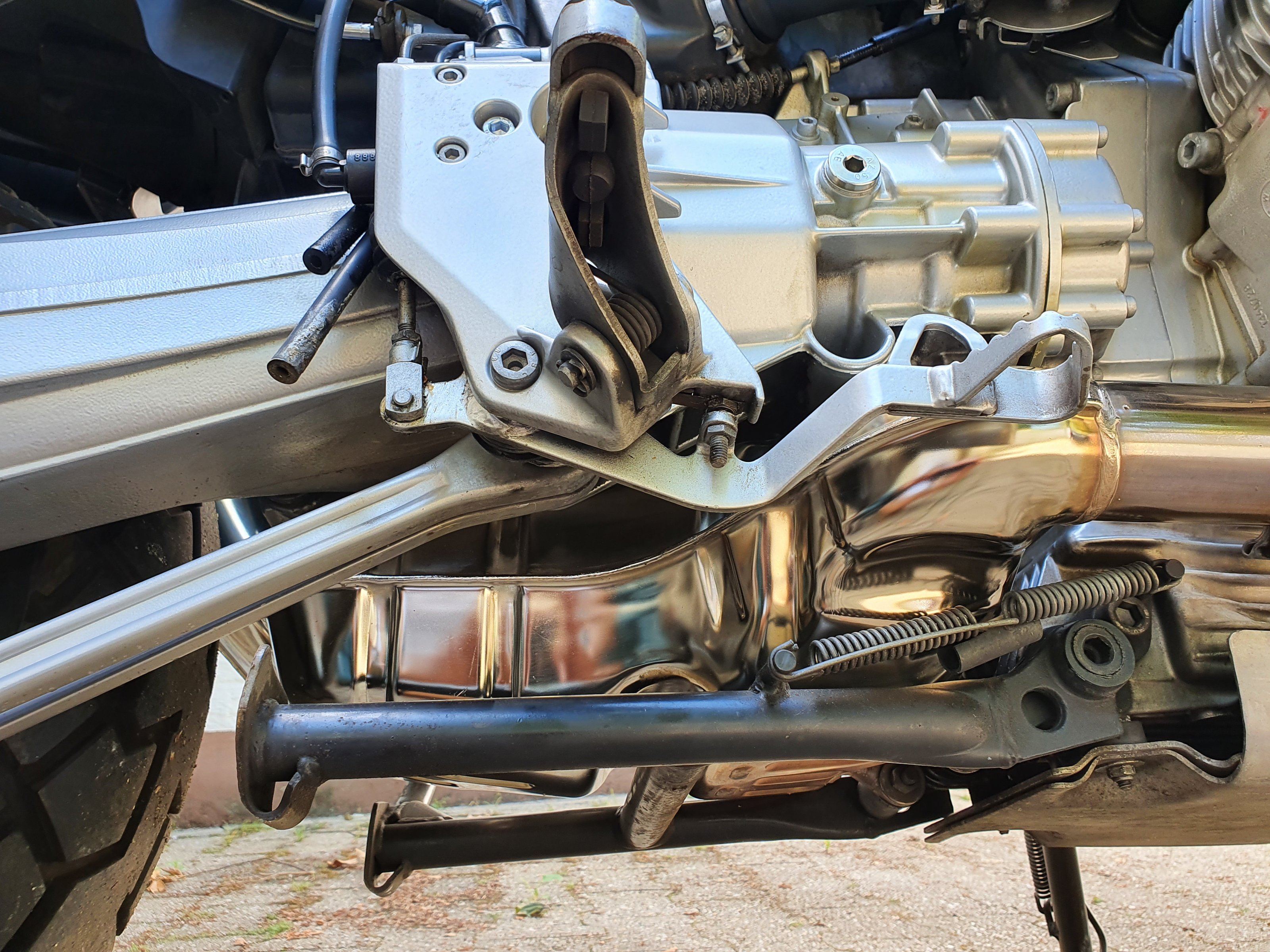

Hallo zusammen,
So sieht die alte Qualität nach 29 Jahren und 105.000 Km aus - allerdings nie im Winter gefahren.
Franz Gans
Franz Gans
20.03.2008
6.359
Jedoch auch nur wenn man etwas pflegend danach "sieht". Nachdem die Bilder des TE aber offenbar aus einer Auspuffgegend unter einer Abdeckung stammen, an die man nicht ohne Schrauberei herankommt, würde es im vergleichbaren Fall dort vermutlich nicht arg anders aussehen.
In beiden Fällen sind die Anlagen aus Edelstahl und ich vermute, daß das beim TE kein echter Rost ist, denn ähnliche Veränderungen kann man an anderen Edelstahl-Auspuffanlagen an für die Pflege schlecht zugänglichen Stellen ebenfalls beobachten. An meiner seligen K100RS gab es das unter der schwarzen Abdeckung für das "Vierkantholz" auch, und man mußte schon etwas mechanischen Aufwand treiben um die Verkrustungen wieder entfernt zu bekommen. Seitens BMW wurde damals Unipol Blau dafür empfohlen um die seinerzeit als Kesselstein bezeichneten Ablagerungen wieder einigermaßen entfernt zu bekommen.
Unterm Strich muß man sicher - je nach Lust und Laune - vorsichtig daran herumschleifen, denn die ganzen Edelstahlputzmittel enthalten unter anderem ebenfalls feinste Schleifpartikel. Ich selbst würde beobachtend mit Edelstahlwolle (z. B. 000) anfangen (eventuell noch mit etwas befeuchten, damit's besser flutscht?). Hinterläßt zwar auch feinste Schleifspuren, was aber unter der Abdeckung nicht weiter auffallen sollte. Ab dem Zeitpunkt, wo der Gammel dann beseitigt ist, muß man halt ein Auge darauf halten und gelegentlich wieder ran.

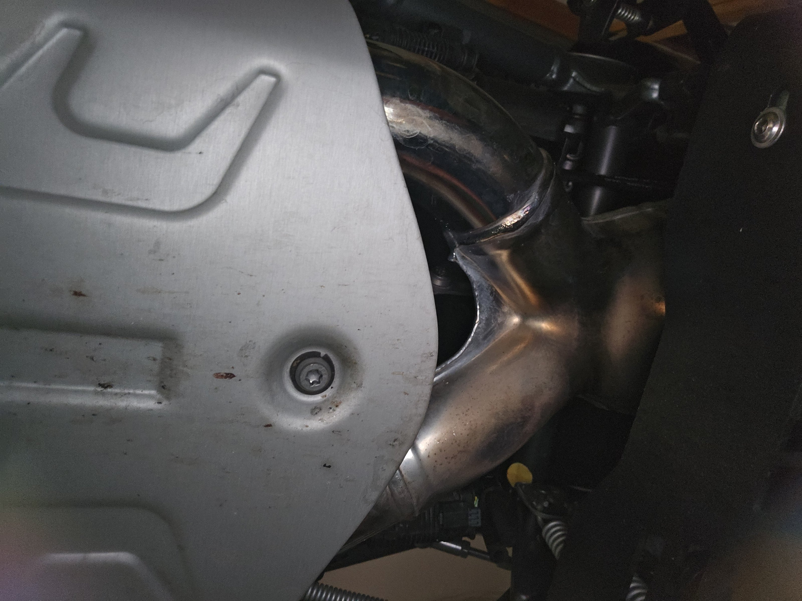

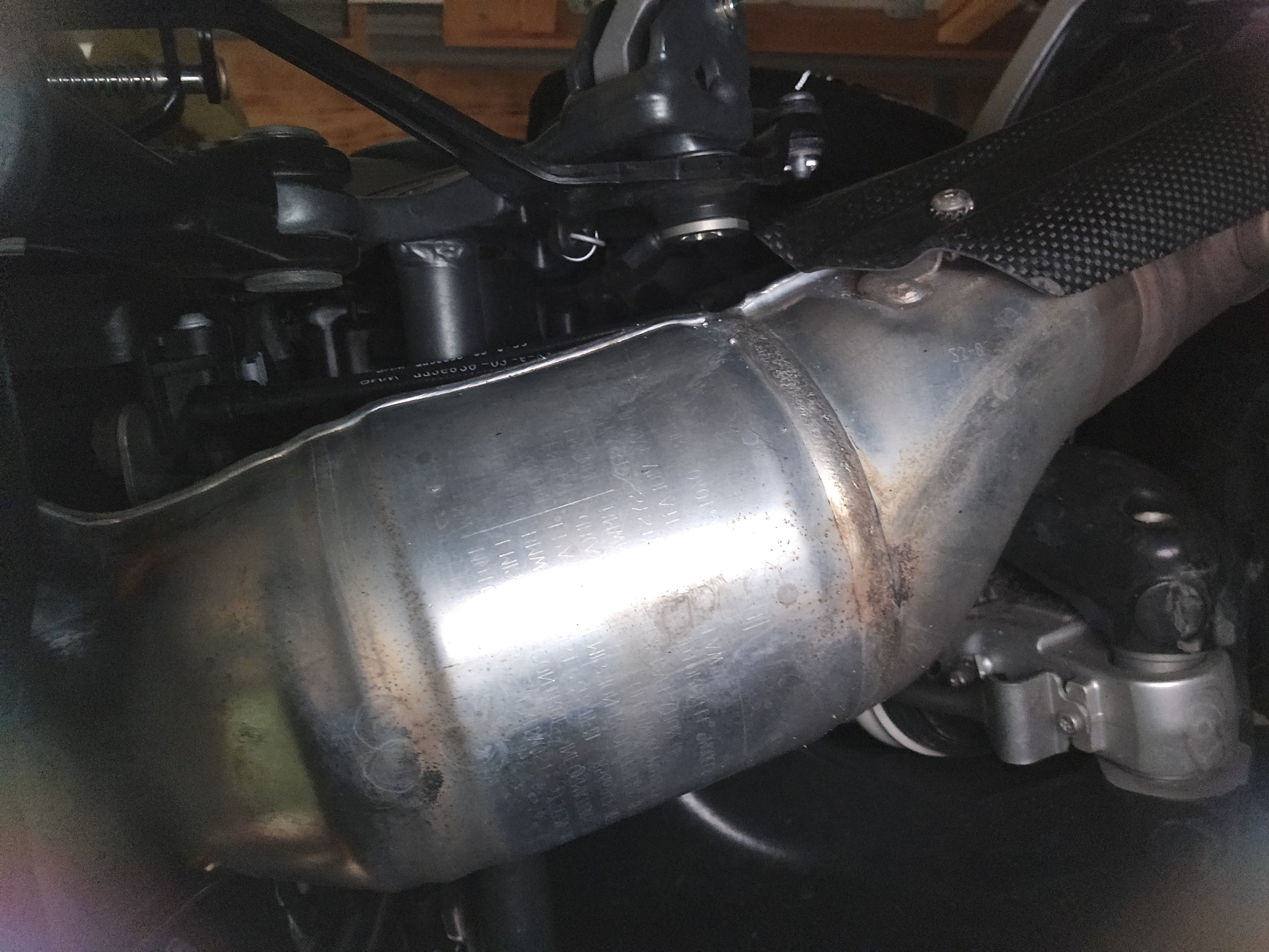

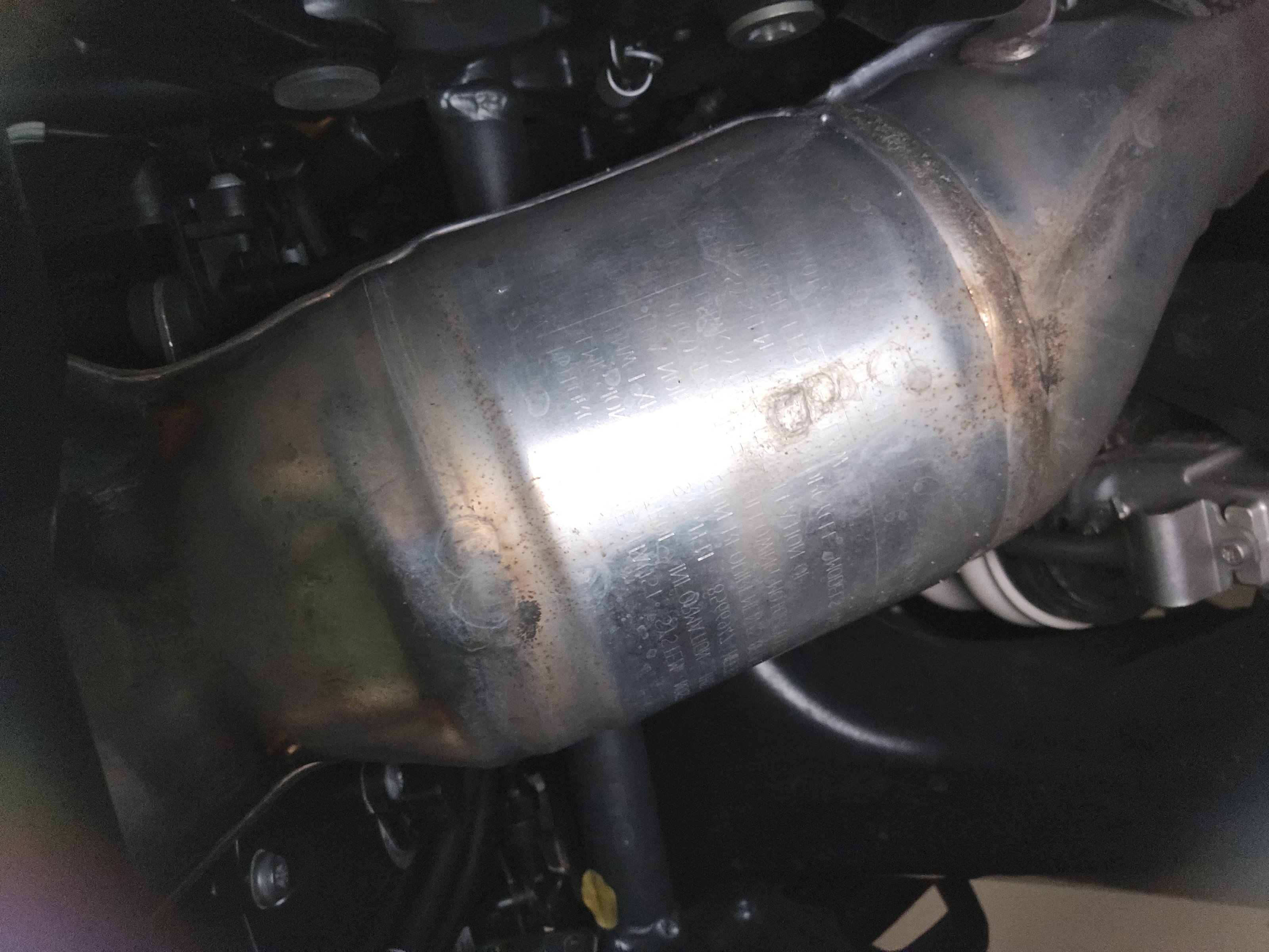

Wollte mal wissen, wie es bei meiner da aussieht. 2021er Jahrgang und Zulassung, 22tkm, kein Winterbetrieb bei mir (beim Vorbesitzer mutmaßlich auch nicht). So sieht es aus:

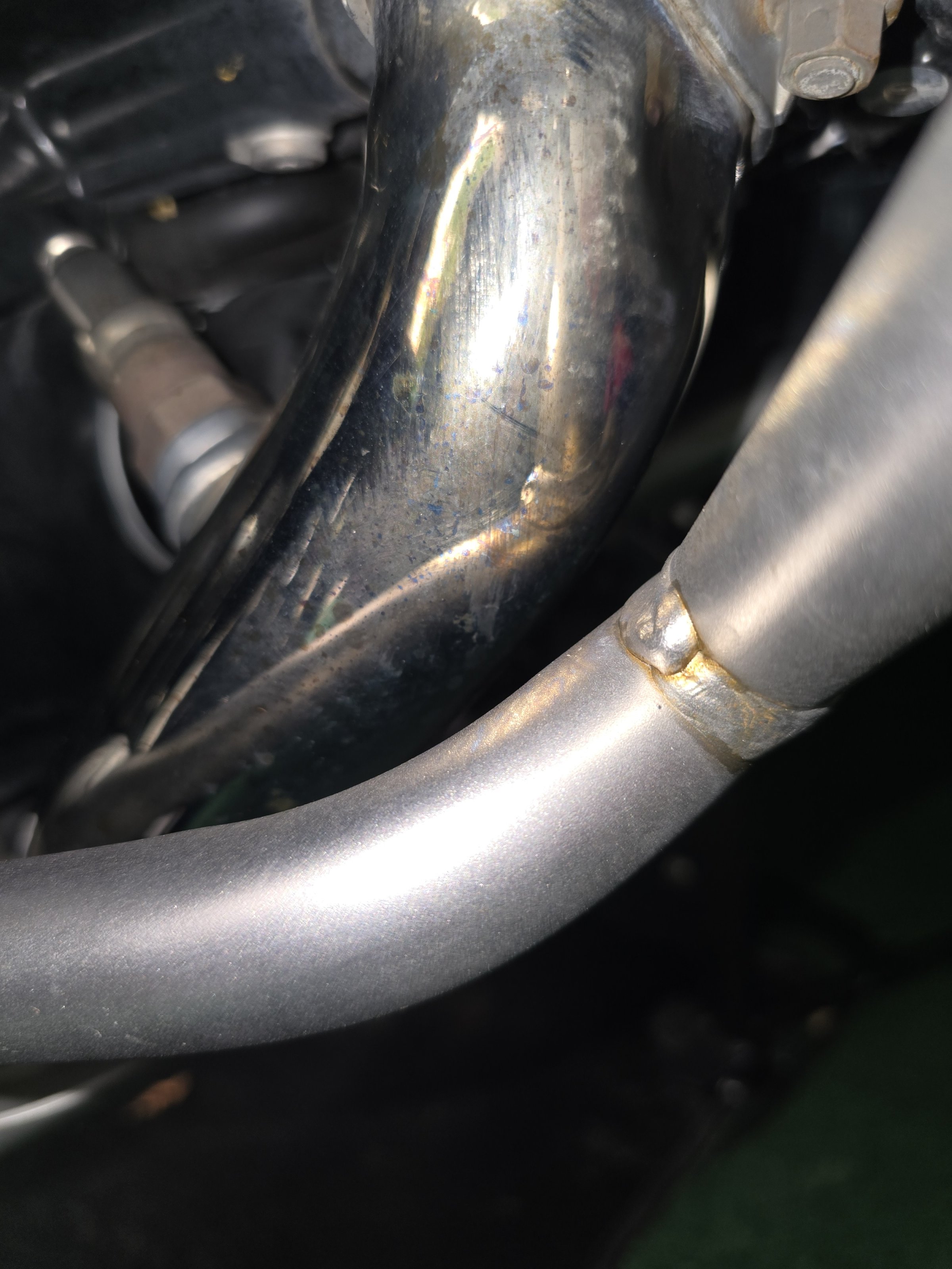

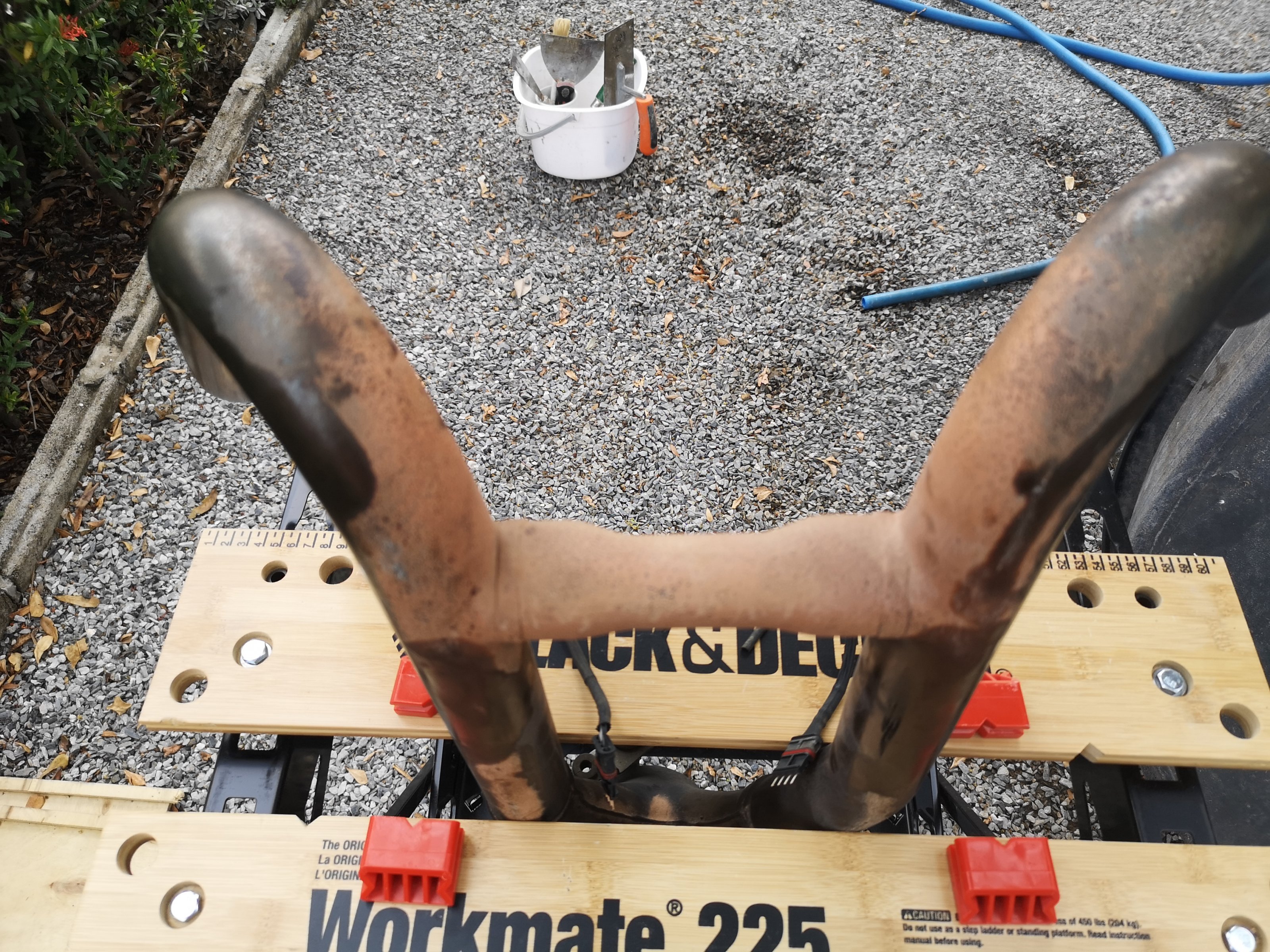

Hallo meine ist Bj 2024 ca 10500 km drauf und habe heute meinen BMW Händler die Bilder vom Krümmer und Motorschutzbügel zu gesendet und wird auf Garantie ausgetauscht. Die weiteren Bilder nach den Krümmer hab ich heute nach gesendet da der hintere Topf auch rostig ist. Mein Motorrad wurde nicht im Winter oder Salz gefahren und immer Top gepflegt. Ich denke das auch der Rest auf Garantie gehen wird. Ich habe eine PD 100 31 Jahre alt und null Rost. Da ich früher mit Edelstahl oder Verchromung zu tun hatte kann es an der Vorreinigung im Säurebecken eventuell gelegen haben.
Ich werde diese Woche sehen was mein Händler nach den weiteren Bildern der Anlage schreibt. Bis jetzt habe ich bei ihm nur positive Erfahrungen und das seit über zig Jahren. Letzt endlich liegt vieles an der Verarbeitung oder wie viele schreiben am Salz oder Pflege.

Schaut so aus, als wären die Schweißnähte nach dem Schweißen nicht gebeizt worden. Da die Anlage nicht verchromt ist, muss das... 🤷‍♀️
BikerPit
BikerPit
29.04.2009
104
Eckental
R100GS PD 1250ADV Trible Black
Ja ich denke das es an der Vorbereitung liegt gerade Schweißnähte sind hier der Schwachpunkt und muss hier besonders geachtet werden. Die Anlage kostet komplett ca 1400€ aufwärts so wie ich das gesehen habe. Da ich mein Bike auf längere Zeit fahren möchte und Garantie vorhanden ist werde ich darauf achten ist doch klar

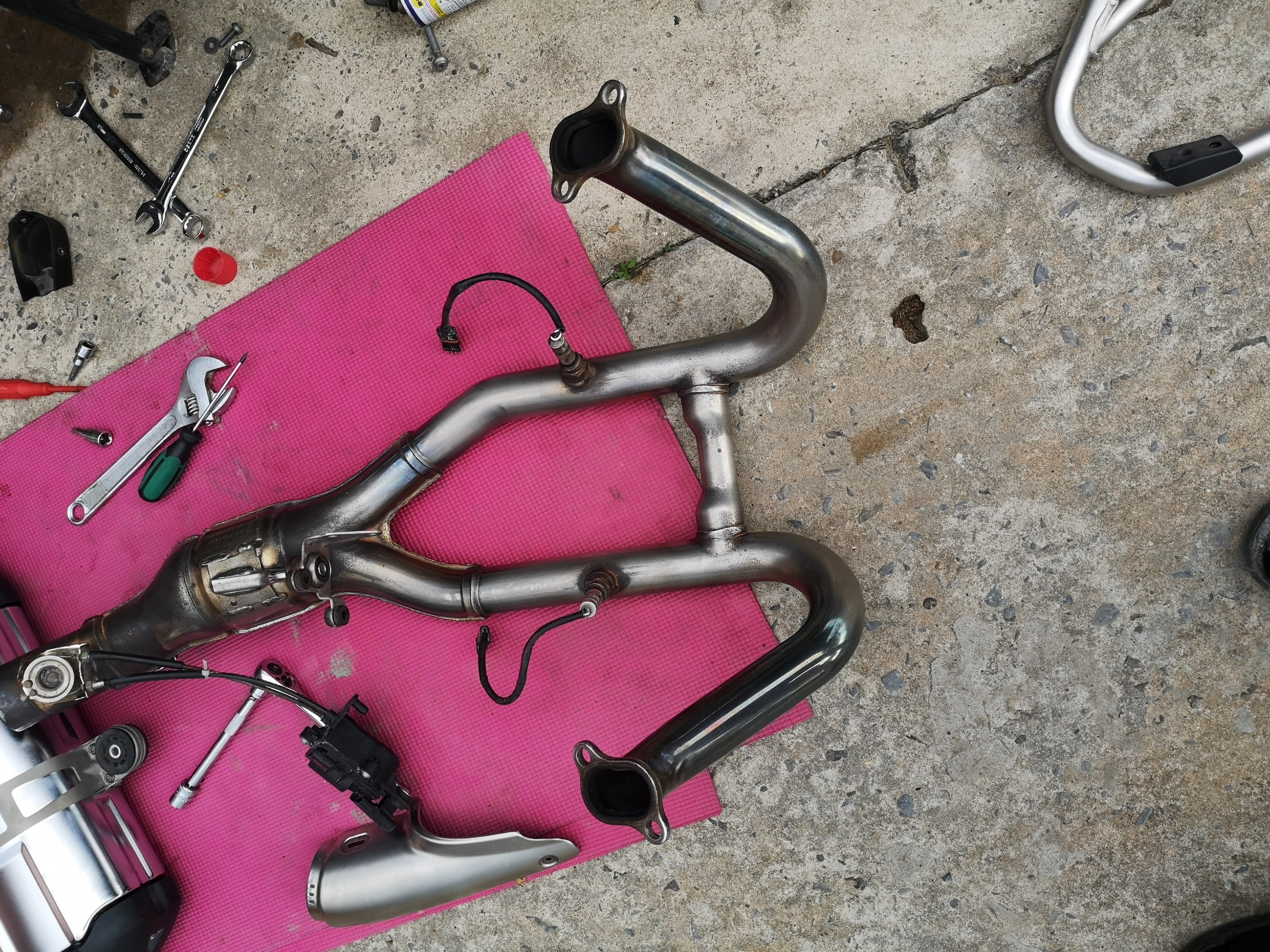

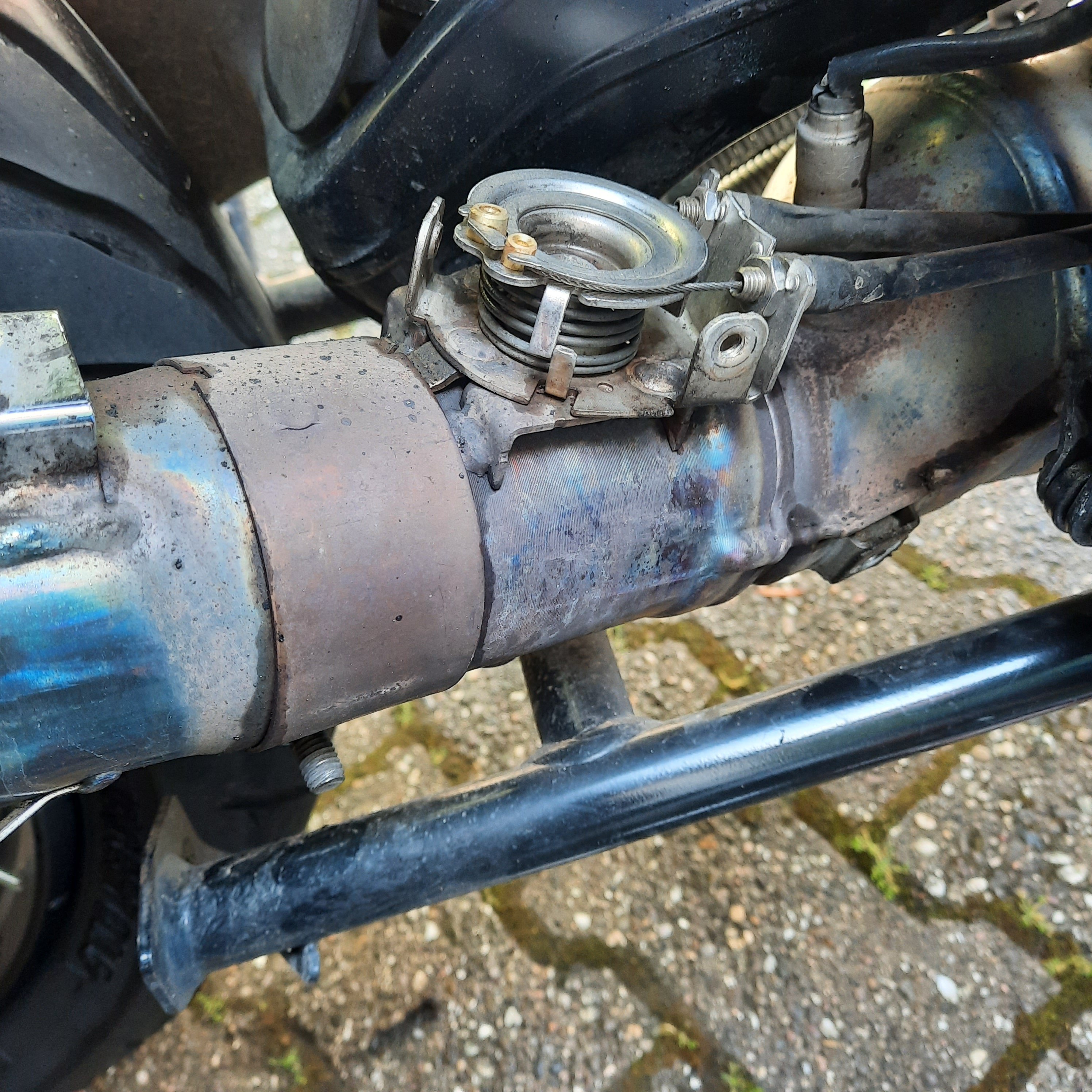

Hier mal ein Bespiel:
R1200GS von Nov. 2015 60Tkm in den Tropen gefahren (kein Salz),
Gereinigt Jan. 2022
Vorher!
Nachher!
Fahrzeug Edelstahl (V2A oder V4A) ist kein seewasserfester (Salz) Stahl wie Duplex Edelstaehle.
Reinigung nur mit Lappen und WD 40. Keine Chemicalien, keine Maschinen (die Geraetschaften im Hintergrund im 1.Bild kamen nicht zum Einsatz ;-), pure Muskelkraft....verrostet ist da nix aber sicher hat die Oberflaeche kleine Macken nach 60Tkm.
Nach 4 Jahren ist BMW sicher nicht fuer eine belegte Abgasanlage zustaendig oder wenn beauftragt nur gegen Verguetung. Pflege und Wartung ist eher eine Aufgabe des Besitzers.
Gruesse Andreas
