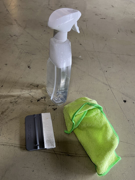

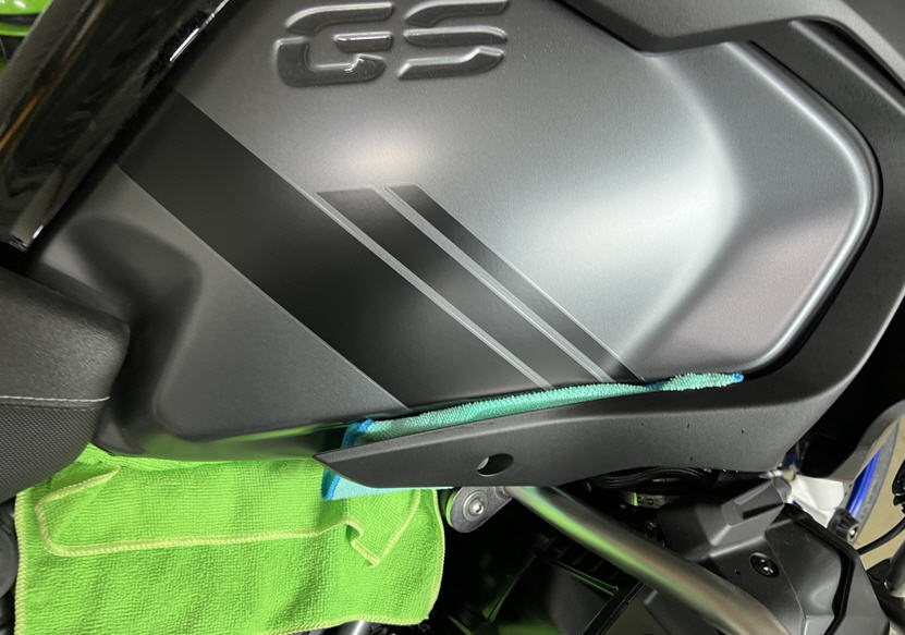

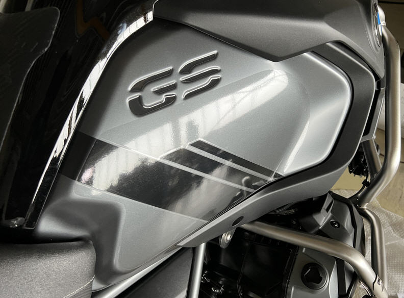

Ich habe heute diese hier aufgeklebt.
Lackschutz Folien Adventure für BMW R1250GS Adventure

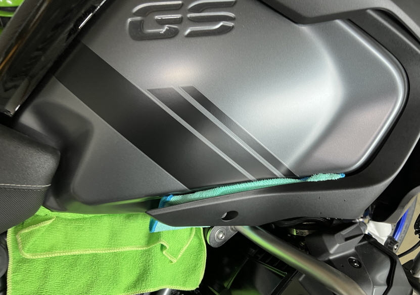

Ich habe noch nie Aufkleber mit Wasser aufgeklebt, aber das hat überraschend gut funktioniert. Ich habe die untere Leiste gelöst und ein Tuch dazwischen geklemmt weil sonst das Spülmittel Wasser da runter läuft. Dann mit dem Schaber das Wasser raus gestrichen und mit dem Lappen nach gerieben. Unten die Kante musste ich mit dem Fön ein bisschen warm machen dass sich die Folie anlegt.
Bis jetzt sieht es gut aus und wenn sich das nicht ablöst bin ich zufrieden.

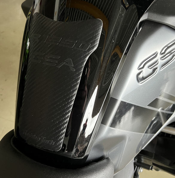

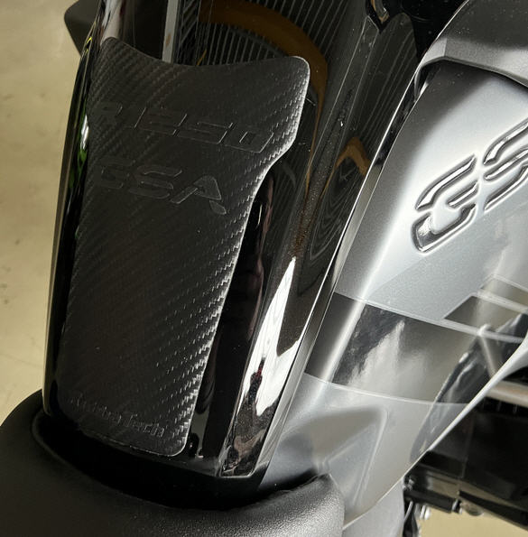

Den mittleren Kleber habe ich nicht gebraucht weil ich da schon ein Tankpad habe.

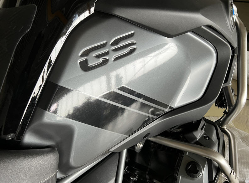

Hmmm...sieht schon ein bisken komisch aus mit der glänzen Folie und dem matten oberen Bereich.

Das fällt auf dem Foto mehr auf als mit bloßem Auge. Ich muss mal warten bis die Sonne scheint und mir das dann nochmal anschauen. Wenn es nichts ist kommt es halt wieder runter oder ich schleife solange mit den Knien am Tank bis die Folie auch matt ist ...

Das blöde ist, das nun nicht mehr der Tank verkratzt, sondern die Folie. Schaut aber genauso hässlich aus. Schön wird es erst wieder, wenn zum Verkauf die Folie runterkommt :grin:.
Mein 3D Tankpad ist da unempfindlicher, wie die anderen Tankpads auch, aber natürlich Geschmacksache. (Und matt wird das auch mit der Zeit)

Wenn es bei Tageslicht ganz schlimm ist, dann kann ich ja mit dem Mittelstück, das ich übrig habe, mal einen Versuch machen wie es raus kommt wenn man der Folie mit 1000er Schleifpapier ein bisschen den Glanz nimmt. Sonst wird mir schon noch was dazu einfallen. Ab April kann ich ja endlich mal fahren und dann sieht man schon wie sich das entwickelt.
Gast29174

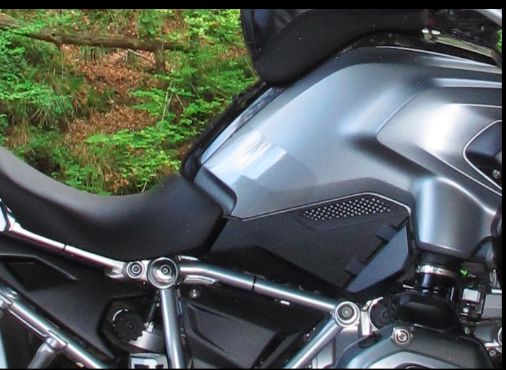

Ich würde damit erst noch warten und schauen ob es dich wirklich stört. Dadurch dass du die ganze Seite verklebst hat würde ich mich nicht daran stören und vielleicht willst du das Mittelstück doch auch irgendwann noch verkleben.
Ich habe nur einen Teilbereich an der Seite verklebt und das gesamte Mittelteil wegen dem Tankrucksack. An meiner ersten mit den grauen Teilen war es deutlich zu sehen. Es hat mir letztendlich aber trotzdem besser gefallen als gekaufte schwarze Tankpads.
Bei den jetzigen schwarzen Teilen fällt es gar nicht mehr so sehr auf
