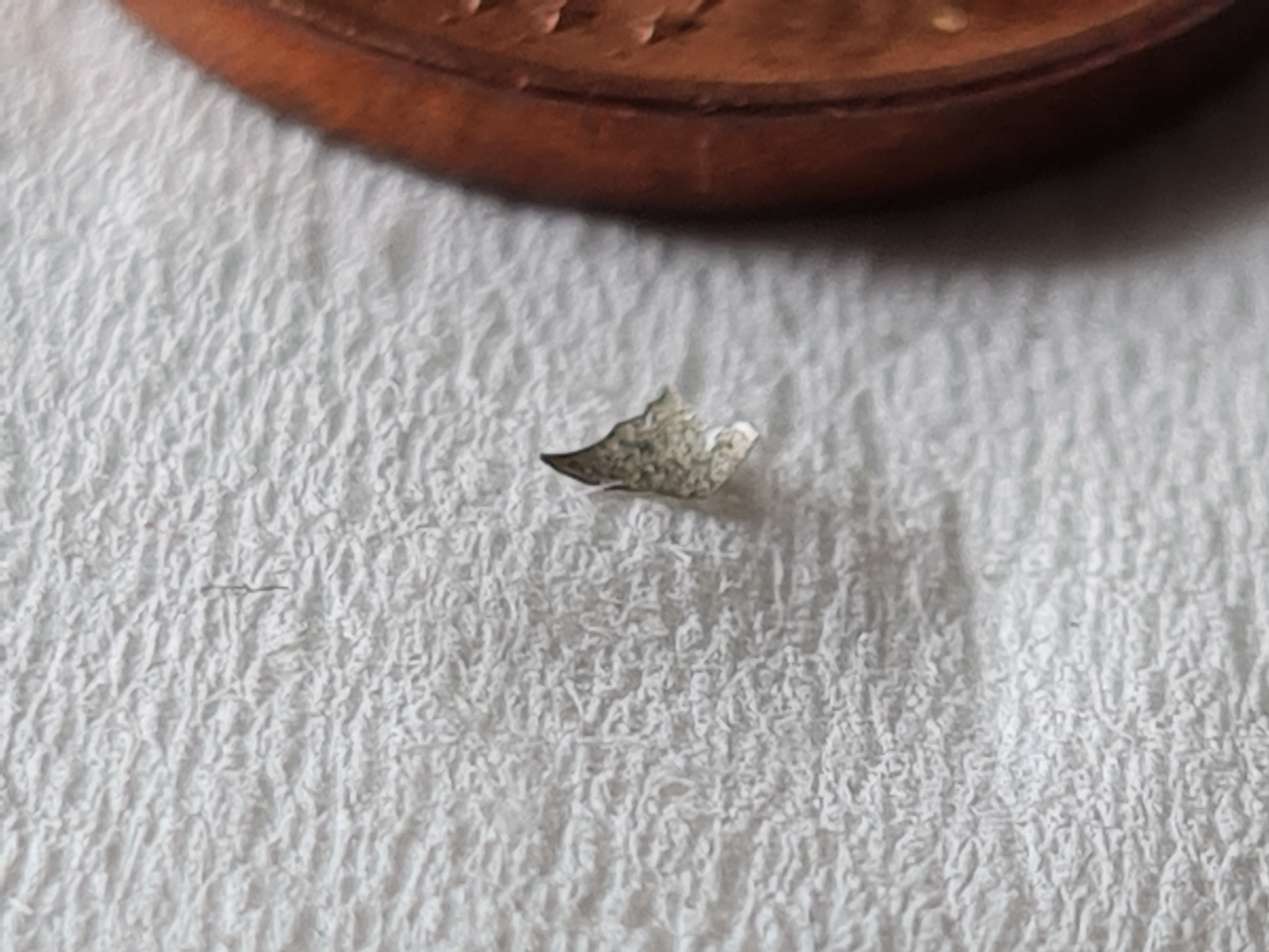

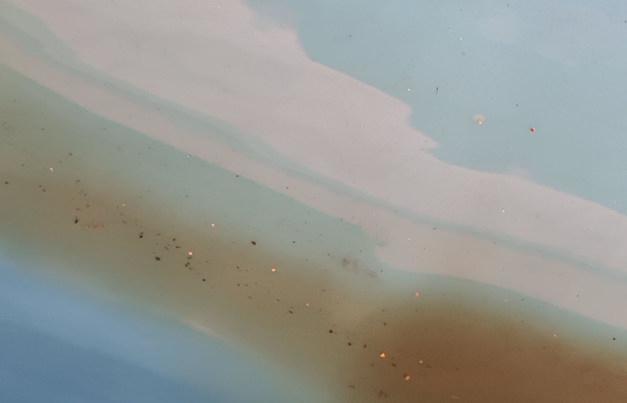

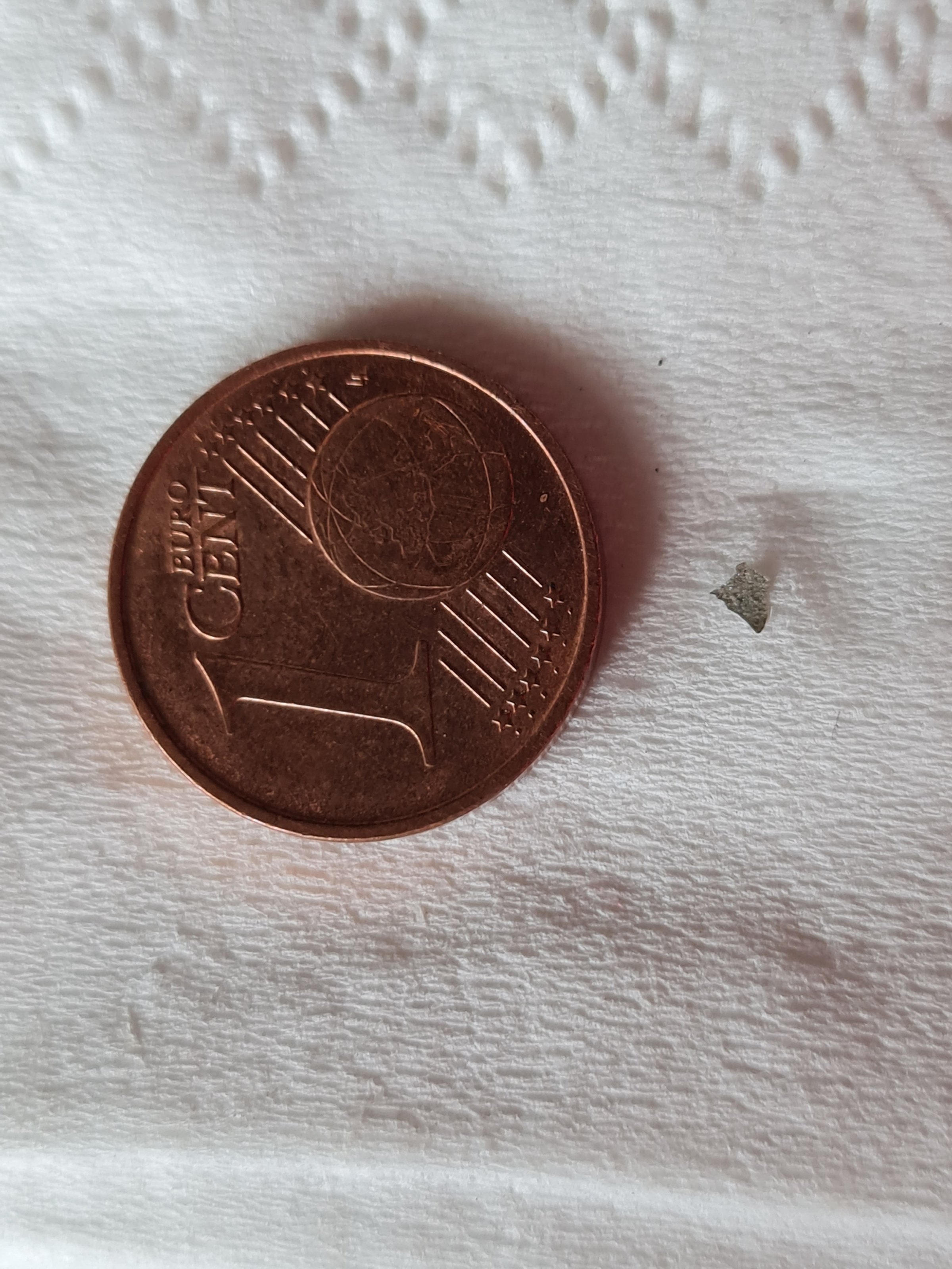

Wechsel Getriebeöl vorzeitig (ca. 8000km), Öl sauber aber mit minimalem silbrigem Abrieb. 210511_Abrieb_im_abgelassenen_Getriebeöl_01.jpg 210511_Abrieb_im_abgelassenen_Getriebeöl_02.jpg 210511_Abrieb_im_abgelassenen_Getriebeöl_03.jpg

Ist der Abrieb im abgelassenen Getriebeöl eher normal oder weist auf einen kommenden Defekt hin? Ist der Getriebedefekt schon da und macht sich in den Vibrationen bemerkbar? Den Abrieb habe ich bei erstem (nicht so genauen) Hinsehen garnicht festgestellt, in so fern weiß ich auch nicht, ob bei früheren Ölwechseln ähnlicher Abrieb vorhanden war.

Hallo Matthias, bist du dir auch ganz sicher das es nicht die Reifen sind. Abbrieb im Öl des HAG kenne ich nicht anders und halte ich deshalb für normal.
