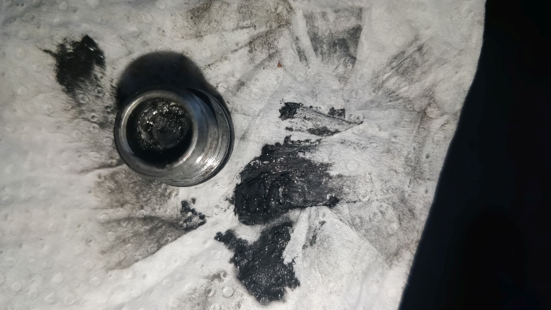

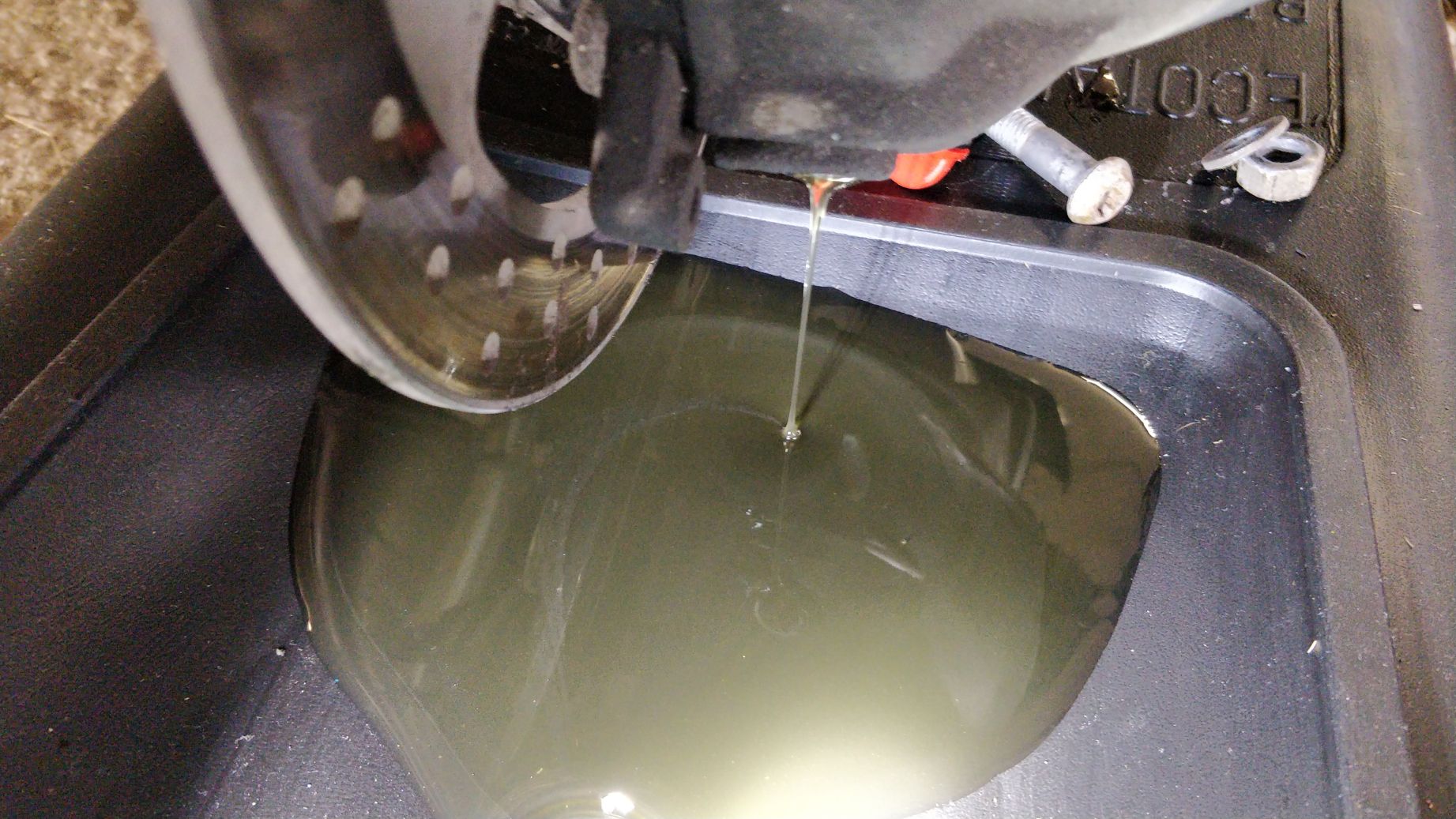

Hallo zusammen,
Heute ist mir zum ersten Mal beim Ablassen des HAG-Öls ein silberner Schleier aus dem HAG gelaufen, zudem war doch etwas Abrieb im Magnet an der Ablassschraube hinten.
Ab welcher Menge Abrieb sollte man sich Gedanken bzgl. Ersatz bzw. um eine Reparatur machen? Bei den vorigen Ölwechseln war sowohl kaum Abrieb als auch kein silberner Schleier im Öl vorhanden. Der letzte Ölwechsel im HAG ist 14 Monate bzw. ~15tkm her.

Das Öl sieht doch eigentlich noch gut aus....
Die Menge Abrieb am Magneten kann man nur selber gut beurteilen. Ob das schon eine Reparatur lohnt.... :confused:
So ein Zeug hatte ich bei meinen eigenen Ölwechseln am Endantrieb auch....

das sieht wirklich nicht schön aus - besonders die Späne links oben im Bild.
Wenn das Hinterrad problemlos dreht + keine Geräusche macht + kein Spiel hat würde
ich ein paar 100 km fahren + dann wieder das Öl prüfen.
wenn wieder Späne : wechseln ;-)

Wenn vorher noch nie nennenswert Abrieb vorhanden war würde ich bei dieser Menge das HAG zerlegen (lassen). Es sieht aus als würde sich ein Lager verabschieden.
Nach dem Tausch gegen das gebrauchte HAG sind beim drehen von Hand des alten HAGs im ausgebauten Zustand deutliche Kratzgeräusche zu hören, die im Austausch-HAG nicht zu hören waren. Somit deutet sehr viel darauf hin, dass deine Vermutung richtig war, danke dir @gerd_
