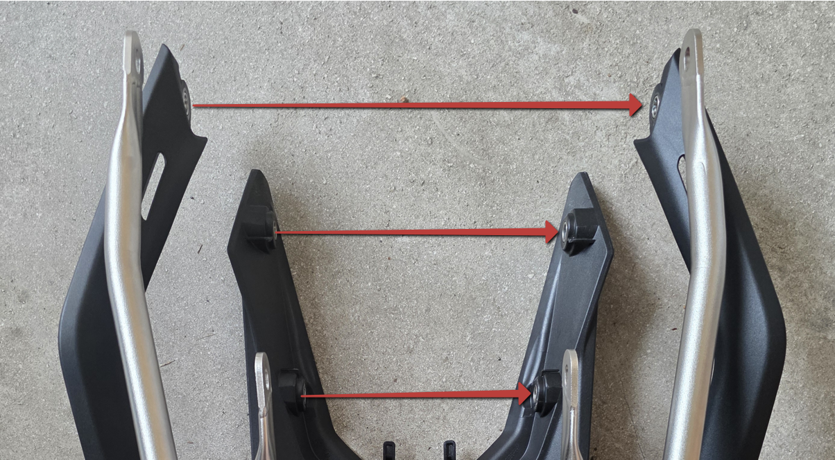

hat vielleicht jemand die Abstände zwischen den 3 Befestigungspunkten wie auf dem Bild zu sehen oder kann nach messen falls er so ein Teil liegen hat oder weiß wo ich die herbekommen kann?
Bis jetzt habe ich nichts gefunden und als ich das Bild gemacht hatte war ich so geladen das ich vergessen habe zu messen (man sieht glaube ich schon wo das Problem liegt und selbst mit den Hülsen ist da immer noch fast 11mm zuviel Luft). Nun ist das Teil wieder eingebaut und bevor ich den Ersatz montiere wollte ich erst messen. Wäre schön wenn mir jemand helfen könnte.
Hier das Bild mit den markierten Punkten.

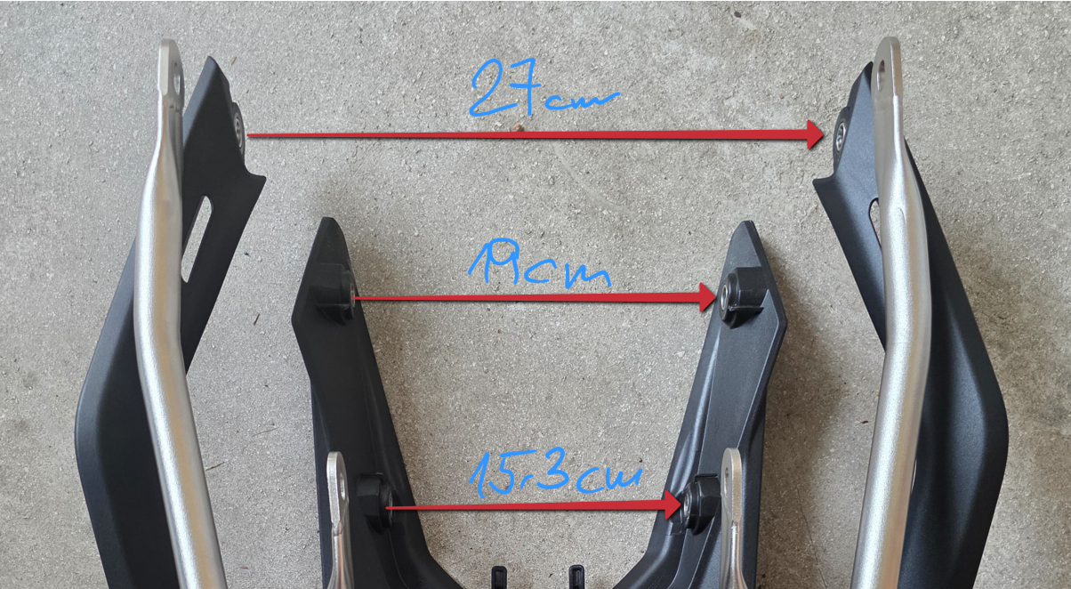

@Rucki - vielen Dank.
Ich tue mich gerade schwer damit das Apduro Topcaserack zu montieren. Das erste Topcaserack, man sieht es oben auf dem Bild, war nicht zu montieren. Die Abstände zwischen den Punkten waren viel zu groß und das Teil ist dermaßen stabil das da mit zusammen drücken nichts zu machen war. Das Ersatz Topcaserack hat am oberen Punkt 29,5 cm und am unteren Punkt 17,2 cm Abstand. Die Distanzhülsen müssen jetzt wo montiert werden? Wenn ich das richtig sehe dann an dem oberen Punkt außen zwischen Topcaserack und Vario-Kofferhalter und hinten? Ich werde aus der Zeichnung auf der Webseite nicht richtig schlau.
Wer hat das hier schon einmal montiert und kann mir sagen wo welche Distanzhülse hin muss. Irgendwie stehe ich da auf dem Kabel.
