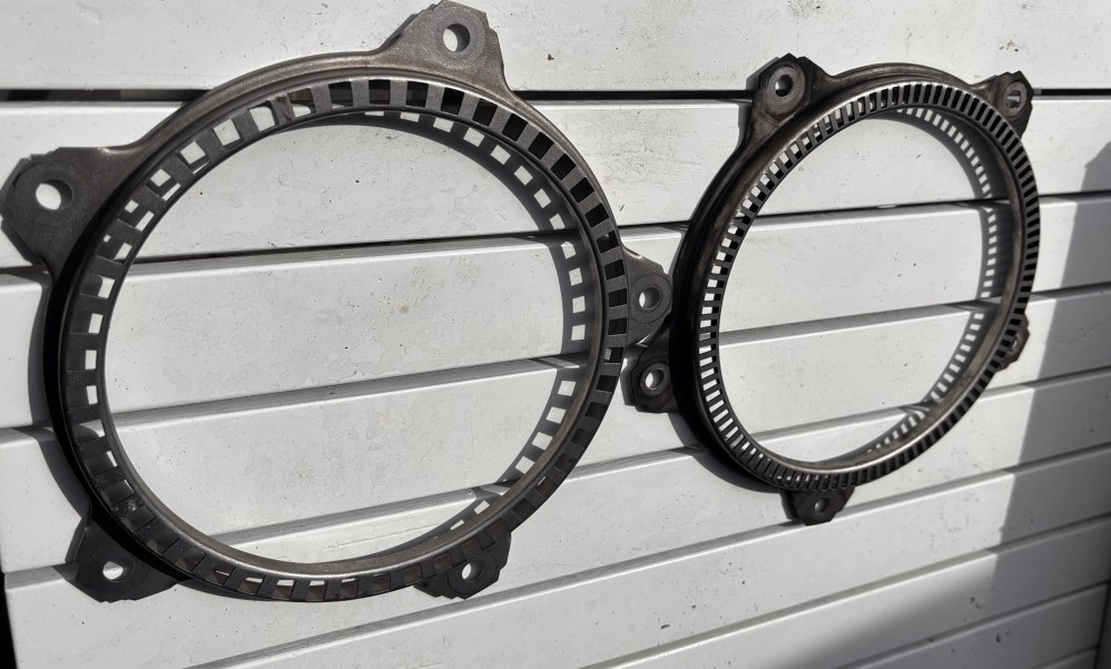

Hi,
Mein Onkel hat verschiedene Räder der ersten K25 Modelle. Hier habe ich zwei unterschiedliche ABS -Ringe entdeckt, die unterschiedliche Lochgrößen/Abstände haben. Was genau bewirken diese und welchen Ringe montiert man lieber?
Danke und Gruß
Jules

Sind für 2 Generationen K25 Abs.
Der Rechte ist von 2004 bis mitte 2007 mit Bremskraftverstärker .
Der linke für ab Mitte 2007, für Ohne Bremskraftverstärker ....
