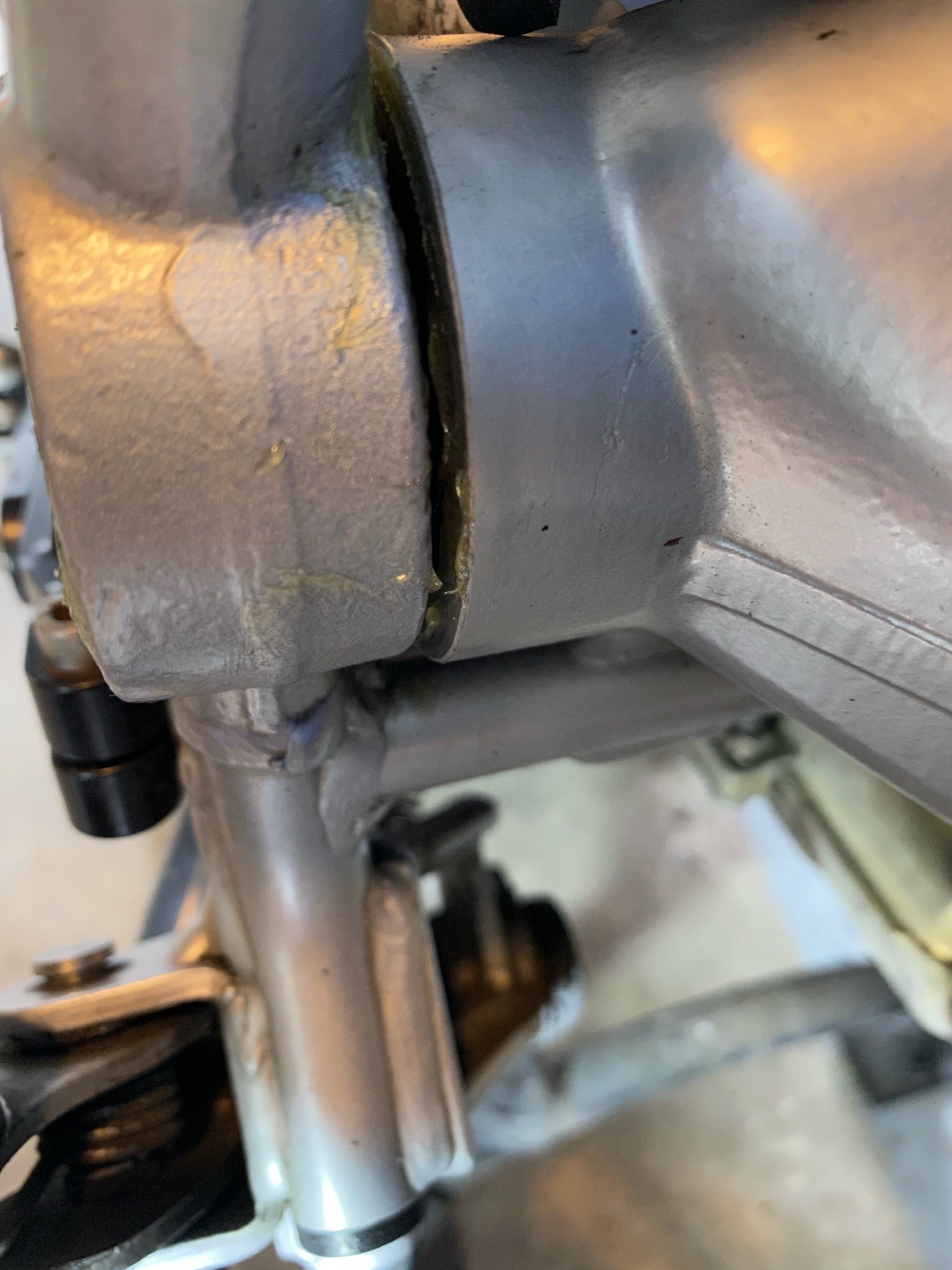

Ich bin dabei erste technische Erfahrungen mit meiner Berta zu machen und habe neben Keilrippenriemen, Getriebeöl und HAG Öl auch die Faltenbälge an der Schwinge getauscht.
Die Schwinge war dazu ausgebaut (überall ein bisschen Fett :-)) und nach dem Einbau habe ich gesehen, dass sie auf der linken Seite etwas mehr Abstand vom Rahmen hat (siehe Foto) als auf der rechten Seite.
Den Lagerzapfen (ich glaube so heißt das Teil) habe ich erst mit 20 Nm angezogen, wieder gelöst und danach mit 7 Nm festgezogen.
Die Kontermutter wurde anschließend mit 145 Nm fixiert.
Nun zu meiner Frage: Ist der Abstand so korrekt (ca. 2mm) und mache ich mir unnötige Gedanken oder habe ich etwas falsch gemacht/vergessen?
Danke für eure Hilfe.
