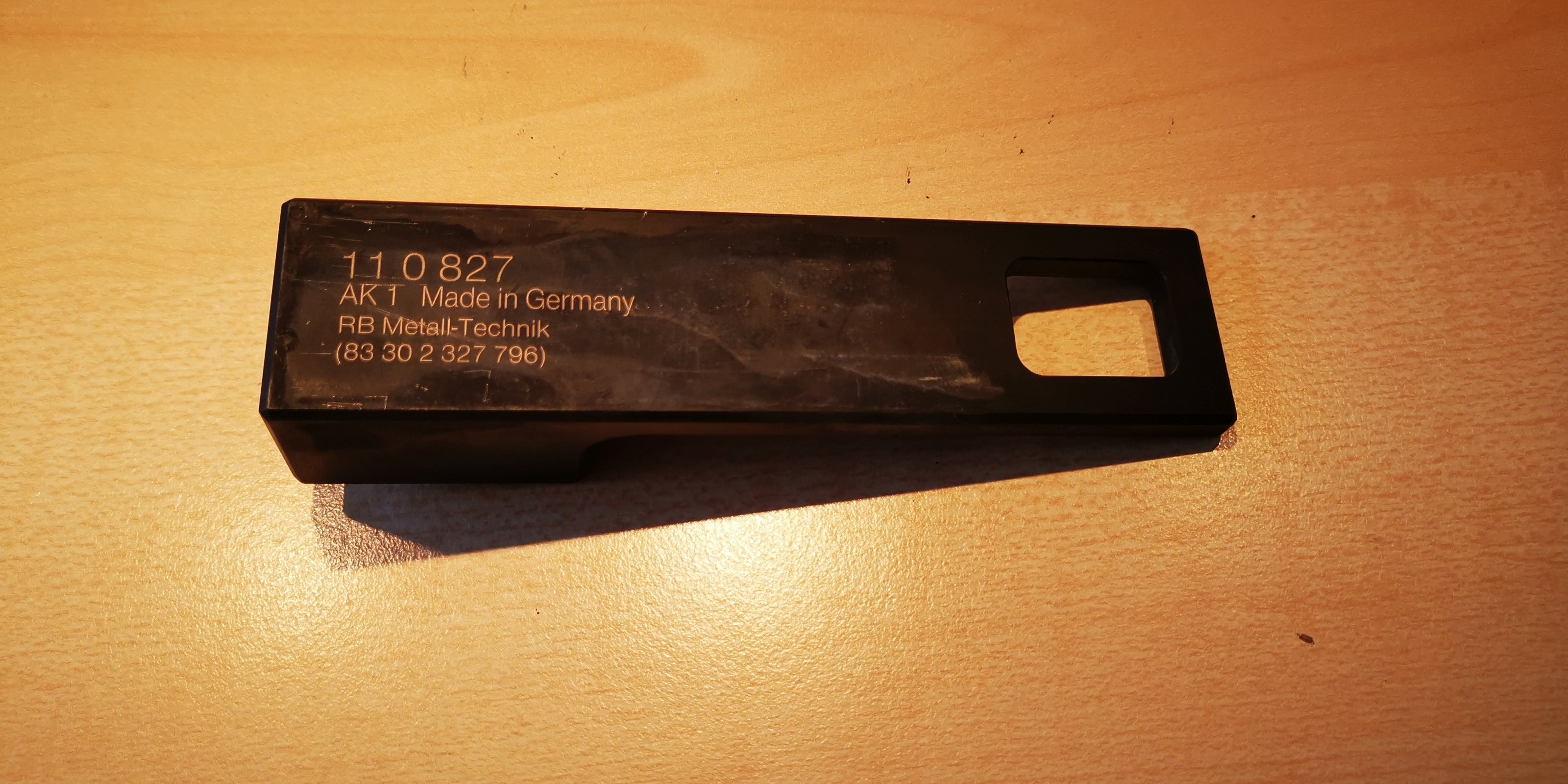

Diskutiere Absteckvorrichtung K50 K51 im Motorrad allgemein Forum im Bereich Community; Moin, bestellt habe ich laut Leebmannseite Pos. 3 Absteckvorrichtung 110827 K50 K51 K52 K53 K54 (83302327796) - leebmann24.de Teilenummer...

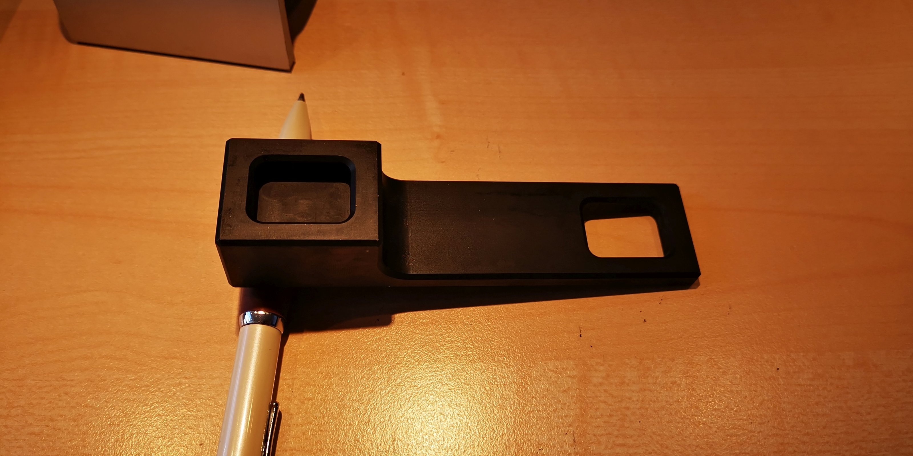

fehler gefunden.
Irgendwo sind die Teilenummern nicht identisch. Am Ende eine Null anstatt Sechs.
Offensichtlich gibt es das "alte" Teil mit Gewinde nicht mehr? Und das gelieferte ist der "Nachfolger" wo die Nockenwellen am Ende mit arretiert werden?

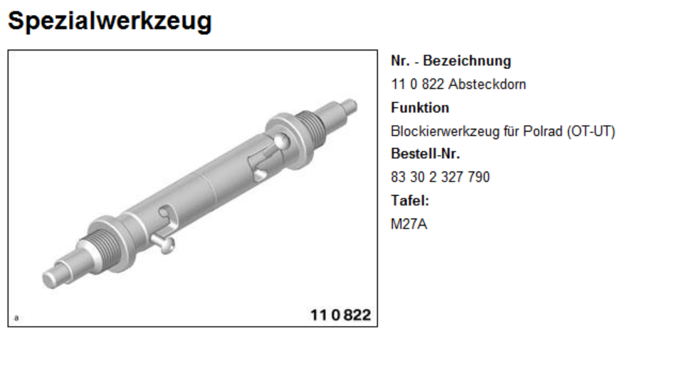

Das obere ist die Absteckvorrichtung zum einstellen der Steuerzeiten. Obere/untere Nockenwelle. Aber für die 1200er.

Die Absteckvorrichtung für die Kurbelwelle OT kannst du selber kostengünstig fertigen. Verschlussschraube kaufen, 8MM Bohrung, 8mm Rundeisen, ev. noch eine Seite abdrehen auf 6mm, OT/UT, ca 10cm lang. Mehr brauchst du nicht.

Oki, Danke. Auf der Bestellseite bei Leebmann springt die Nummer automatisch von xxx90 auf xxx96. Scheinwohl ein Systemfehler im Shop zu sein.
Morgen mal da anrufen.
P.S.: Der Absteckdorn scheint für die 1200er und die 1250er der gleiche zu sein
