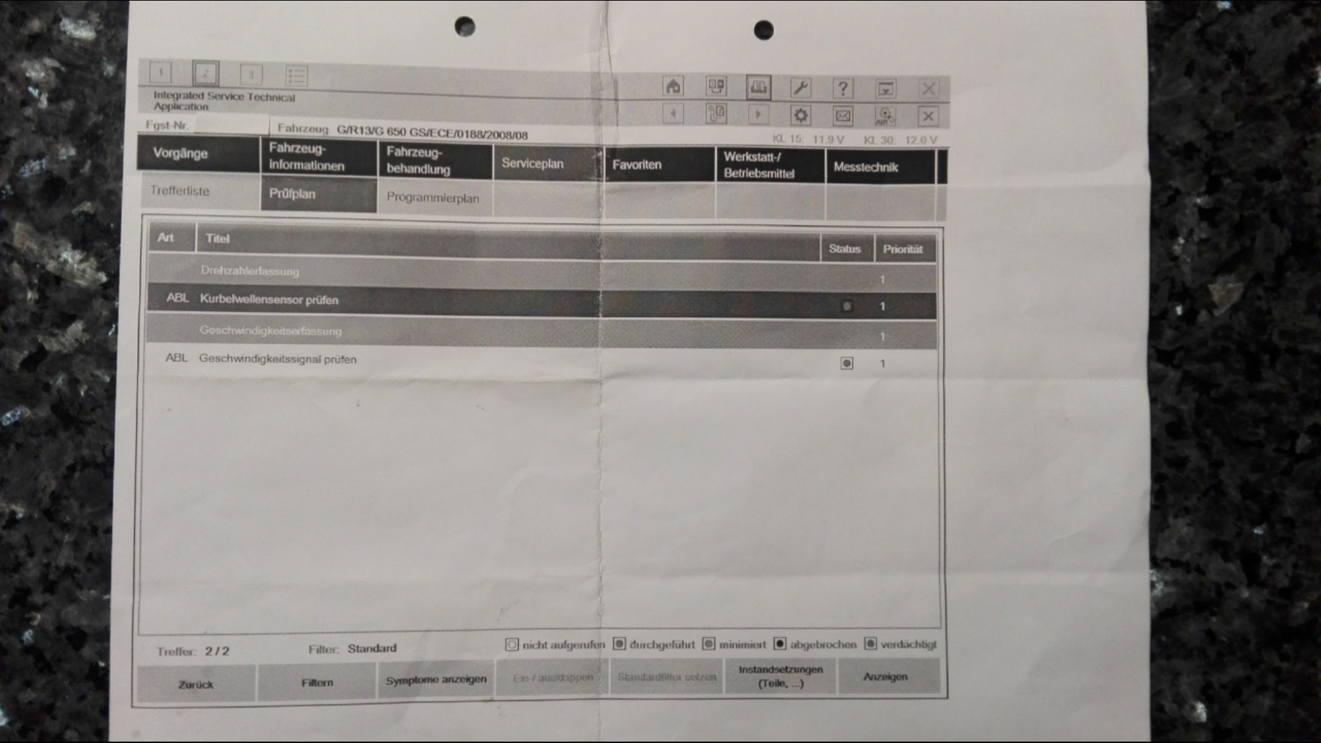

Hab für Euch heute nen kleinen Film gedreht, wo ich den Fehler wunderbar simulieren konnte. Achtet mal auf den DZM, man kanns schön erkennen.
Außerdem hier noch ein Bild vom Protokoll des Fehlerspeichers, das mir von der fantastischen Werkstatt ausgehändigt wurde. Hat jemand von Euch schonmal so ein Protokoll gesehen? Was kann ich da nun ablesen? Bedeutet es, dass der Kurbelwellensensor die Ursache ist, oder wie soll ich das interpretieren? :untersuch:
Screenshot (18).png :regeln:
Damit kein Missverständniss aufkommt: Der Kurbelwellensensor sitzt doch bei der G auf der rechten Seite, oberhalb der Generatorspulen, oder verwechsel ich da jetzt was? Ich meine hier im Bild das Teil Nr. 3, ist das korrekt?
Die Teile "4" und "5" wurden letzte Woche ja bereits erneuert.
So, jetzt seid Ihr dran!
Bitte um Vorschläge, wie schätzt Ihr das Ganze ein. Soll ich so einen Kurbelwellensensor bestellen? Kost immerhin ca. 190,- €, möcht ich nicht auf Verdacht kaufen, und dann isses doch was anderes. Hat jemand von Euch eventuell noch so ein Teil rumliegen, damit ichs erstmal ausprobieren kann?
Bin gespannt auf Eure Einschätzungen, Vielen Dank für die Mitarbeit! :worthy:

Kurbelwellensensor, warum nicht. Es wird dem Steuergerät vorgegaukelt, dass der Motor mit Höchtdrehzal arbeit, warum auch immer?
Eine große BMW Vertragswerkstatt oder BMW selbst sollte doch helfen können, da würde ich Kontakt aufnehmen. Vielleicht hast du mit deiner Werkstatt einfach nur Pech gehabt? Würde gerne konkret helfen, leider von diesen Fehler noch nie vorher gehört.

der Fehler ist ja wohl drehzahlabhängig. Was ist, wenn du zügig über die 4000 U/min gehts und z.B. bei 5000 U/min hälst oder auch bei 3000 U/min?
Würde auf einen Sensorfehler Kurbel-und/oder Nockenwelle? tippen. Könnten aber auch Kontaktprobleme im Kabelbaum sein. Scheuerstellen, Stecker etc..
