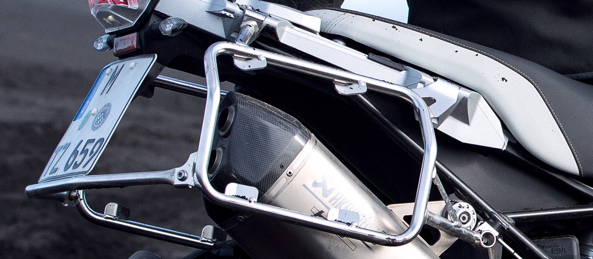

Die Rallye gibt es ja nicht ab Werk mit den Alukoffern bzw. dem Klempnergestell, auch nicht in einem Paket oder so.
Diese Teile müssen über den Teiledienst als Zubehör bestellt werden und sind baugleich mit den ganz normalen ADV-Koffern /-Haltern . So war es ja schon immer, und am Heck der 17er hat sich nichts zum 16er geändert. Passt also weiterhin
Preise kannst Du leicht über die 16er Adventure-Preisliste rausfinden. Dazu kommen bei der GS allerdings zwei neue Soziusrastenausleger, eben die der ADV ohne Nasen für die Varios.

mein händler meinte damals : verkaufen könnte er mir alles (alu träger und koffer) als "ersatzteile" - aber er wird es mir nicht dran bauen an die "normale GS" .. es hat wohl haftungs technische gründe und ggf setzt die GS dann in kurven auf (weniger federweg?) ..
die rallye hat aber imho den gleichen federweg wie die adv?
ich hab dann einfach varios genommen mit innen taschen - hat im prinzip auch vorteile : ich kann packrolle quer auf den rücksitz legen und komme trotzdem noch über all dran ..

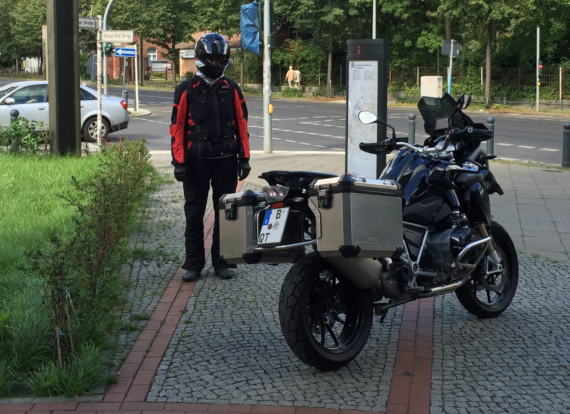

Auf der Webseite sind die Alukoffer für die neue R 1200 GS als Zubehör gelistet
Aluminium-Gepäcksystem
• Aluminium-Koffer und -Topcase, robust und geländetauglich
• Volumen:
- Koffer: ca. 36 l (rechts), ca. 44 l (links)
- Topcase: ca. 32 l
• Maximale Zuladung: 10 kg (je Koffer), 5 kg (Topcase)
• Empfohlene Höchstgeschwindigkeit mit Koffern oder Topcase: 180 km/h
• Optik passend zum Fahrzeug
• Lieferung ohne Kofferhalter und ohne Schließzylinder
Da steht jetzt auch nichts von Beschränkung auf Rallye oder das hohe Fahrwerk... schon bissel verwirrend (für mich) das alles. :/

Da die "Rallye" nun die Höhe der ADV hat, sollte es auch die Koffer dazu geben. Die BMW Alu-Koffer werden übrigens von Touratech gebaut (steht sogar auf der Innenseite der Koffer).

Die BMW Koffer haben den großen Vorteil der Gleichschließung, man benötigt halt nur einen Schlüssel für Motorrad und Koffer. Der Zubehör liefert aber mitunter bessere Qualität.
Die Kofferträger lassen sich ansonsten auch recht fix vom Motorrad entfernen.
Bei den Alukoffern muss man nur in Verbindung mit dem Gepäckträger der K50 aufpassen, da der Deckel beim Öffnen und Schließen, aufgrund des großen Spiels im Scharnier, auch gern mal dran aufschlagen kann. Besonders kritisch ist es eben, wenn der wie bei mir umlackiert ist. Evtl. dann auch gleich den Gepäckträger der ADV besorgt, passt dann auch zum Rohrwerk der Kofferträger und Motorschutzbügel ;)
