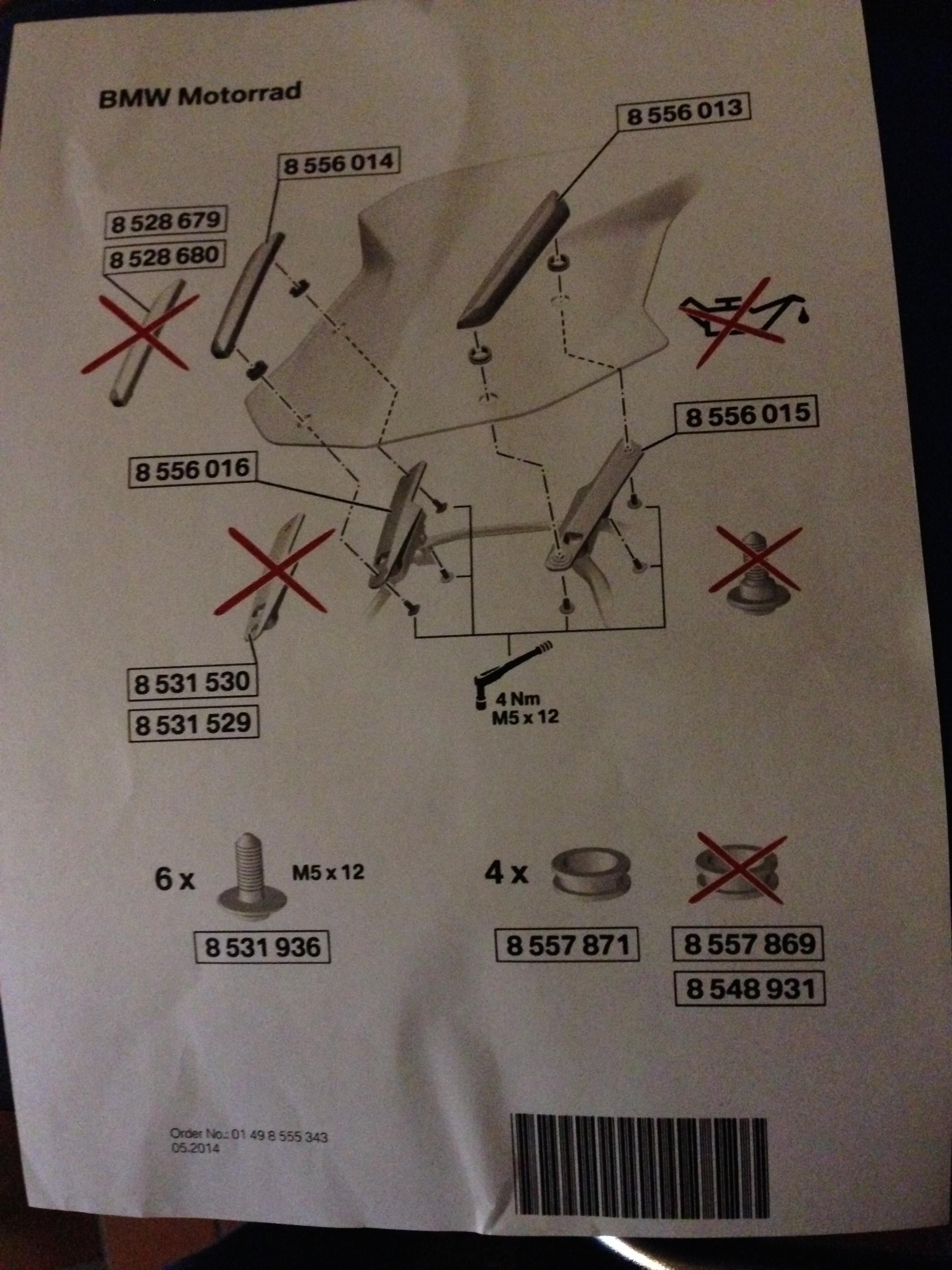

wenn die K50 Modell 2014 ist, passt das, wenn K50 Modell 2013 ist es nicht identisch, wie auf der Anleitung zu sehen, rot durchgestrichen sind die Teile K50 2013

Verstehe ich das richtig? Bei der K50/2013 sind die rot durchgestrichenen Teile zu verwenden?
Ich habe da nicht erkannt, dass die roten Kreuze zu der 'alten' K50 gehören sollen :D
Und dann sind da auch Gummis rot gekreuzt.... Gibt es erst seit 2014 :confused:
Und das suggeriert mir dann auch direkt, dass ich an meiner 2014er keine 2013er Scheibe anbauen darf/kann, ohne mehrere Teile auszutauschen... Und damit auch direkt, dass die Zubehör Hersteller da unterschiedliche Produkte haben müssten...
Jetzt bin ich noch mehr verwirrt....

K50 2013 hat kleinere Bohrungen und keine Gummis in der Scheibe. Also muss bei der K50 mit der neuen Adv Scheibe K51 die Halteteile mit gekauft werden, damit es keine Risse gibt. Bei K50 2014 braucht man nur die Scheibe der Adv K51 kaufen. Bei der Adv Scheibe K51 dürfen/sollen nicht die K50 2013 Teile verwendet werden. So die BMW Werkstatt, was auch die Anleitung bestätigt.

Also muss ich für meine 13er LC alles dazubestellen was nicht durchgestrichen ist wenn ich ne 14er ADV Scheibe montieren möchte ?
Ich dachte eigentlich nur die Gummis :rolleyes:
Cu
Litti
P.S. was passiert, wenn ich ne 2013er ADV Scheibe bekommen würde, müssen dort auch alles geändert werden ?
P.P.S. hat sich gerade mit der 14er ADV erledigt, ich habe rausgefunden das die beiden Halter (wenn sie getauscht werden müssen) ca.50 Euro zusätzlich kosten, plus Gummis usw, ne das ist es mir sowie nicht wert.
Originaleinbauanleitung von BMW, liegt bei der Adv. Scheibe dabei. Da werden die Unterschiede der K50 / K51 deutlich...

Hier wurde diskutiert, welche Teile für die Montage der K51 Scheibe an der K50 nötig sind. Im Prinzip wurde zusätzlich noch gesagt, dass die Teile eigentlich nur bei der K50 2013 getauscht werden müssen, da 2014 die Änderung mit den Gummihülsen eingeführt wurde. Nun zu meinem Problem:
Ich fahre eine K50 2014. Die Teile, die bei mir verbaut sind, sind die auf der Zeichnung durchgestrichenen Teile. Trotzdem passt alles und die Scheibe hält (Gummihülsen sind auch verbaut). Eigentlich sollten die Teile (s.o.) nicht benutzt werden.
Was ist an den nicht durchgestrichenen Teilen anders? Sollte ich doch die Teile kaufen, anstatt die Alten zu verwenden?
Möchte nicht, dass die geliehene ADV Scheibe Schaden nimmt.
