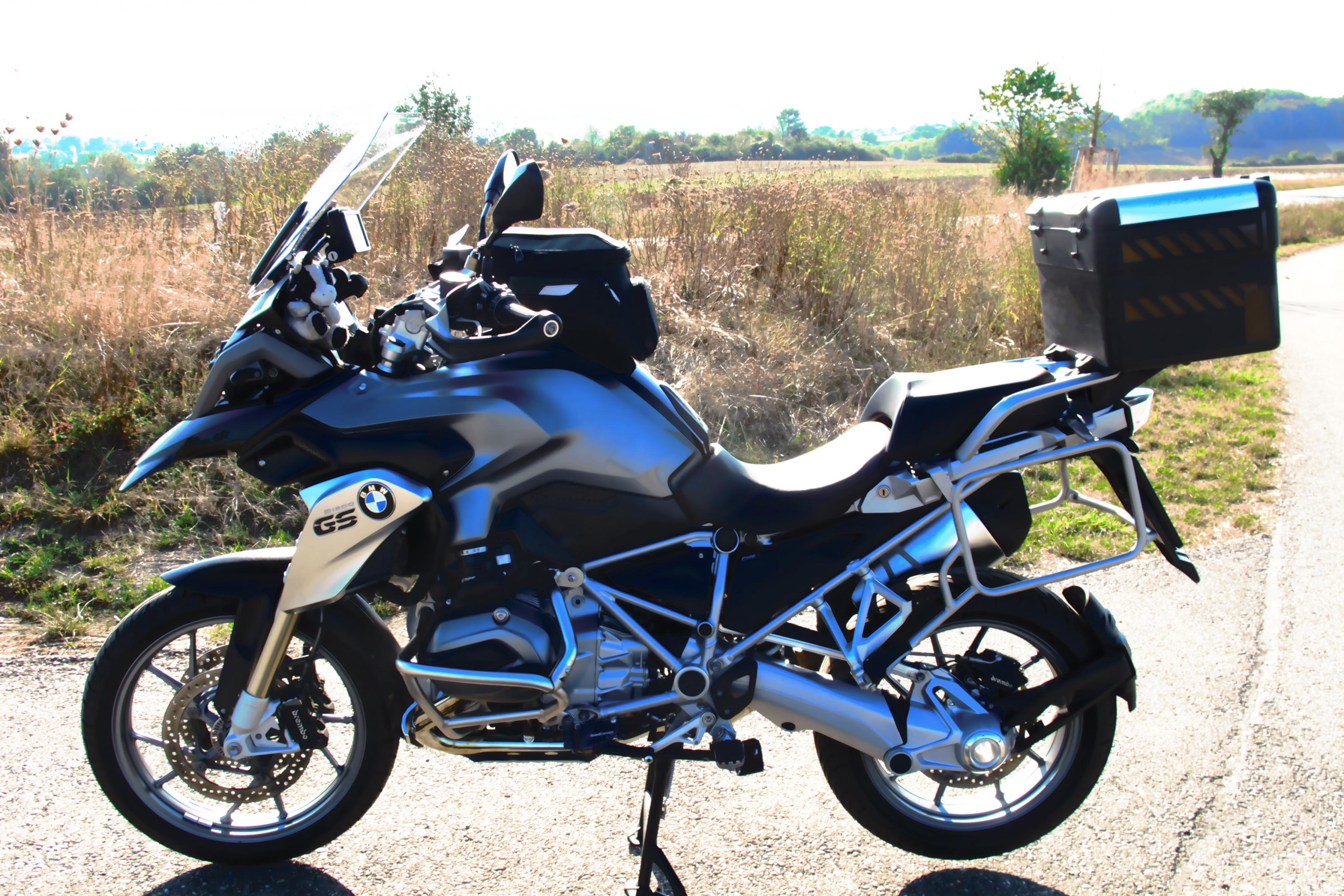

VETO !! Hast du so eine veränderte Sitzbank ? oder schon mal eine vom " Alles für`n A ......ausprobiert ? Wenn nicht - dann mach doch bitte nicht solche Aussagen.
Meine Sitzbank ist noch niedriger als die niedrige Sitzbank und schmaler als die schmalere Sitzbank der K50 gegenüber der K51.
Aber ich kann mich über den Komfort überhaupt nicht beschweren und Tages-/ Urlaubstouren sind kein Problem und meine Sitzbank
wurde von " Alles für`n A ........." optimiert.
Die Sitzbank hatte ich auch schon im Urlaub auf einer Adventure und ich hatte nicht das Gefühl dass ich schlechter auf den Boden mit den Füssen komme.
