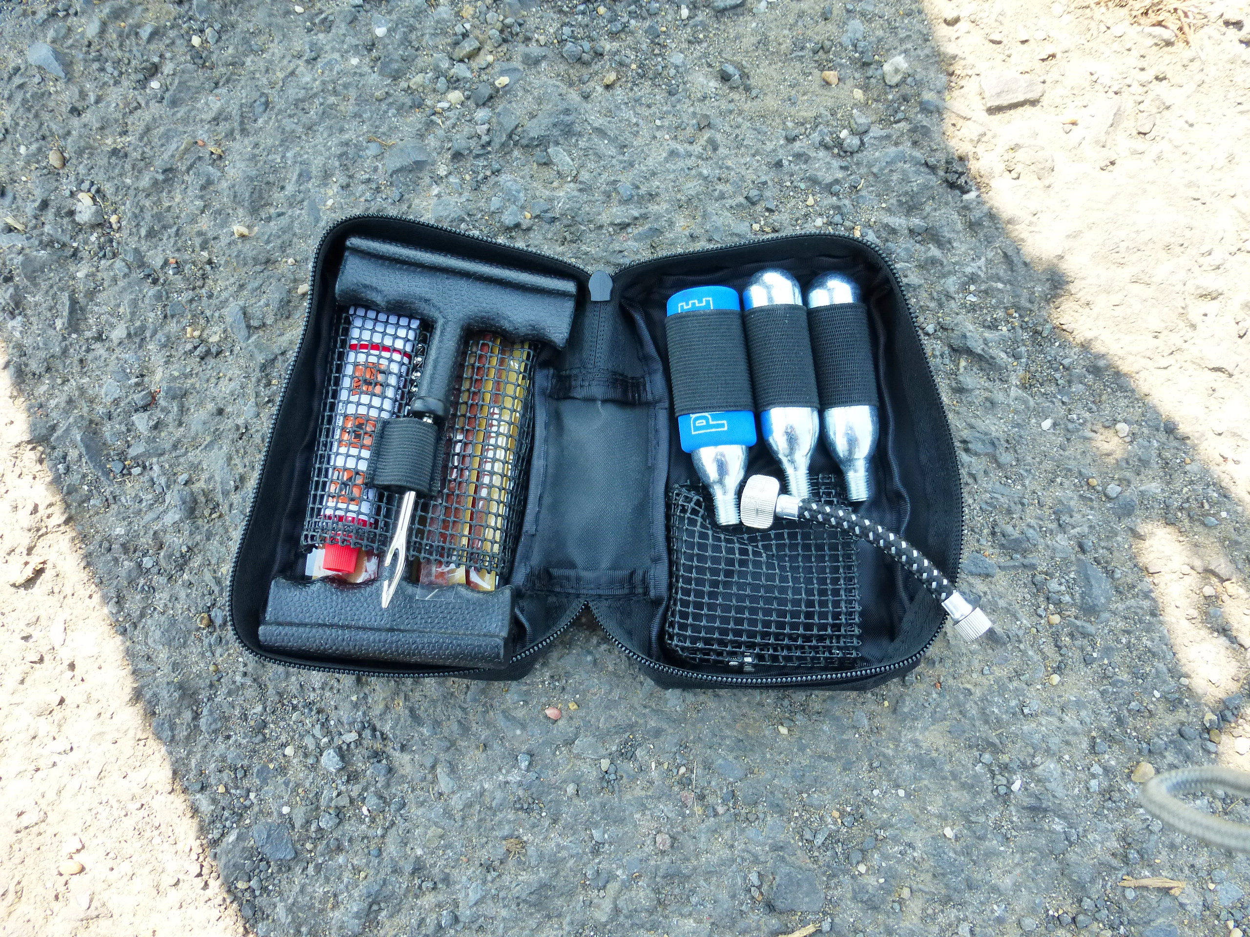

Reifenpaste / Flickzeug - gut beobachtet, dieses kleine Schächtelchen habe ich leider übersehen, ins Bild zu legen.
Kaffeemaschine? Meinst Du die Fußpumpe von Bikersdream?

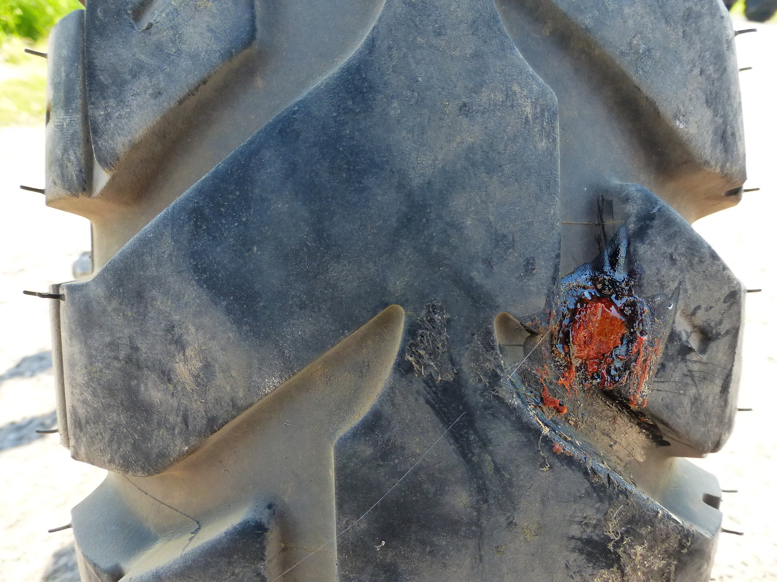

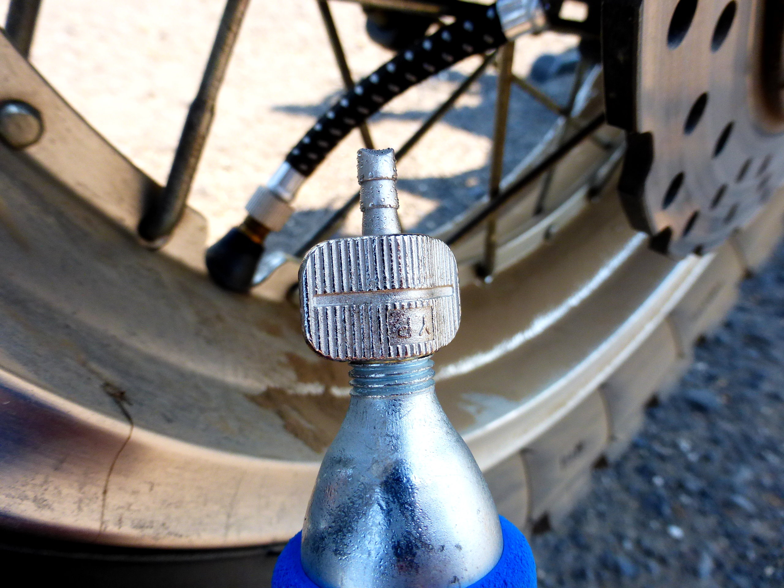

Ich hatte mal eine Panne in Ungarn - mit Schlauchlosreifen:
Ich dachte, das klappt mit den CO2-Patronen - aber was nützen die CO2-Patronen, wenn der Verbindungsschlauch zum Ventil Schrott ist. Da hat es den Gewindeadapter einfach vom Schlauch weggeschossen....
Bei 35° .... 5 km gewandert um jemanden zu finden, der mir dann eine Fußpumpe geliehen hat. Habe dann zwar den alten Griff abgebrochen, aber der Reifen war nach gewissen Schweißausbrüchen wieder startbereit.
Aus dem Grund - nie wieder sich auf CO2-Patronen verlassen! Und die Bikersdream ist wirklich gut, aber eben nicht ganz klein.

CO2 Patronen wollte ich auch mit nach Greece nehmen.
Eine kleine Handpumpe ist immer am Mann .
Hab da welche mit der Möglichkeit gesehen die nur teilweise zu leeren und weiter zu verwenden mit Ventil.
Und das muss ich mir nun doch noch mal genauer ansehen .

hallo harald, du meinst sicher was in der art:
gibt es in verschiedenen varianten im fahrradhandel. auch noch kompaker...
jahrealte co2 patronen können aber einen teil ihrer kapazität verloren haben.

Ja Tonyubsdell
So etwas in der Art meinte ich.
Hab so eine mit Verschlußventil gesehen ..
Kann man dann mehrfach benutzen und füllt nicht alles auf einmal rein was meist bei uns zu viel wäre
Einen kleinen Schlauch zur Ventilverlängerung hab ich schon , und die CO2 Patrone wäre
für eine Reparatur als erste Luftfüllung gedacht .
Den Rest dann mit Pumpe weil wir eh nur zwischen 0,8 und Max 1,5 Bar fahren reicht das .
