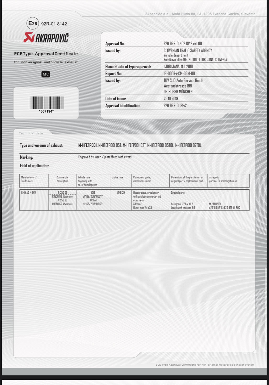

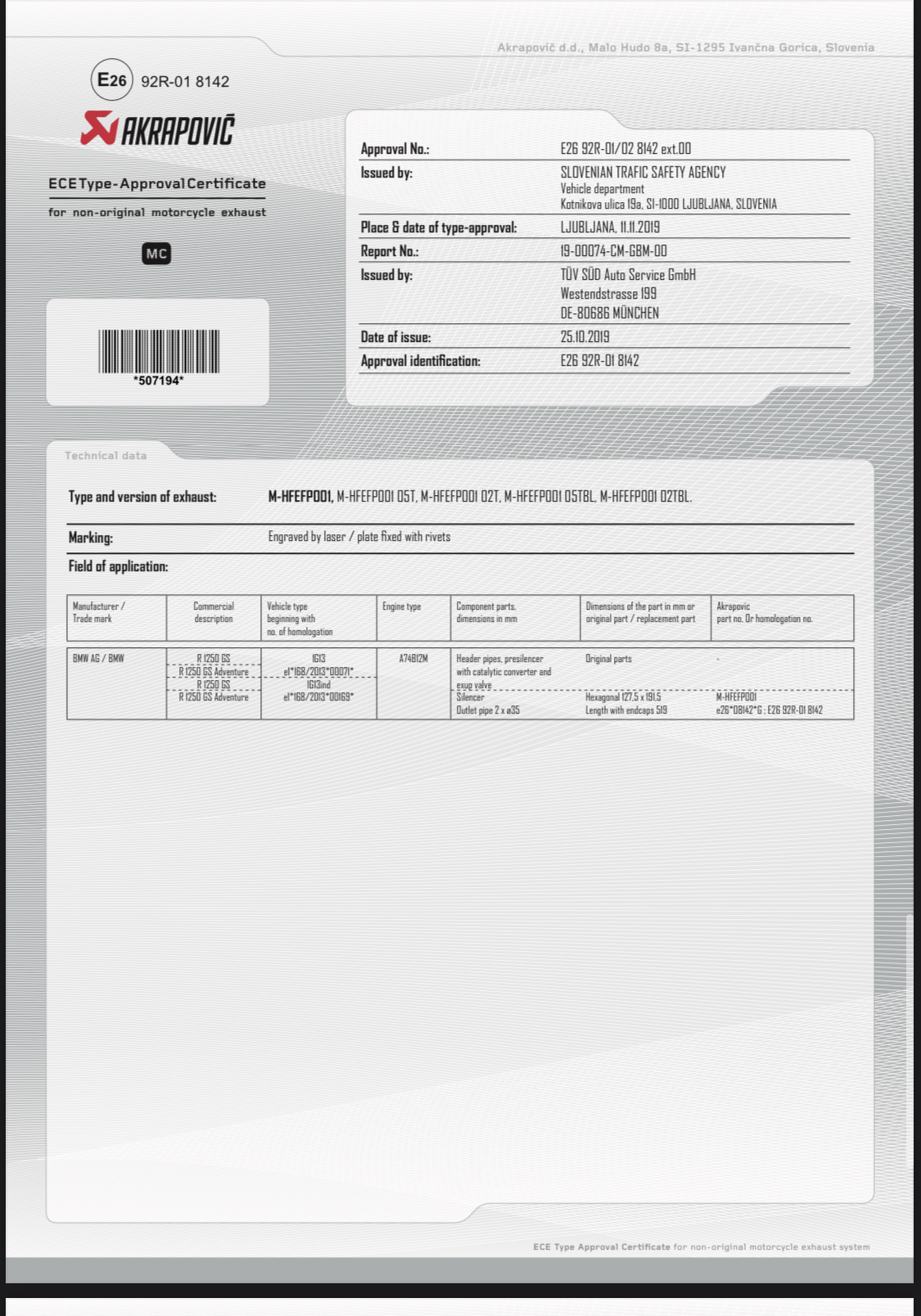

Ich denke es ist alles richtig. In dem EC Type- Approval Certificate steht R1250GS Adventure Typ 1G13. So steht es auch in meinen Papieren.

Eintragen lassen nicht vergessen. Dann hast du auch die 91 db im Schein und wieder Versicherungsschutz usw. Ich war mit der gleichen Sache auch unterwegs.
Aha. Höre ich zum ersten mal. Was muss man da machen?
Ich dachte dieses EC-Zertifikat reicht.

So ist es. Prüfnummer reicht. Und den Unfug von wegen Gewährleistungseinschränkung wegen Zubehör-Acra halte ich auch für einen Schmarrn. Mein Händler würde so etwas immer thematisieren!

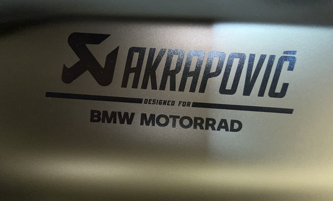

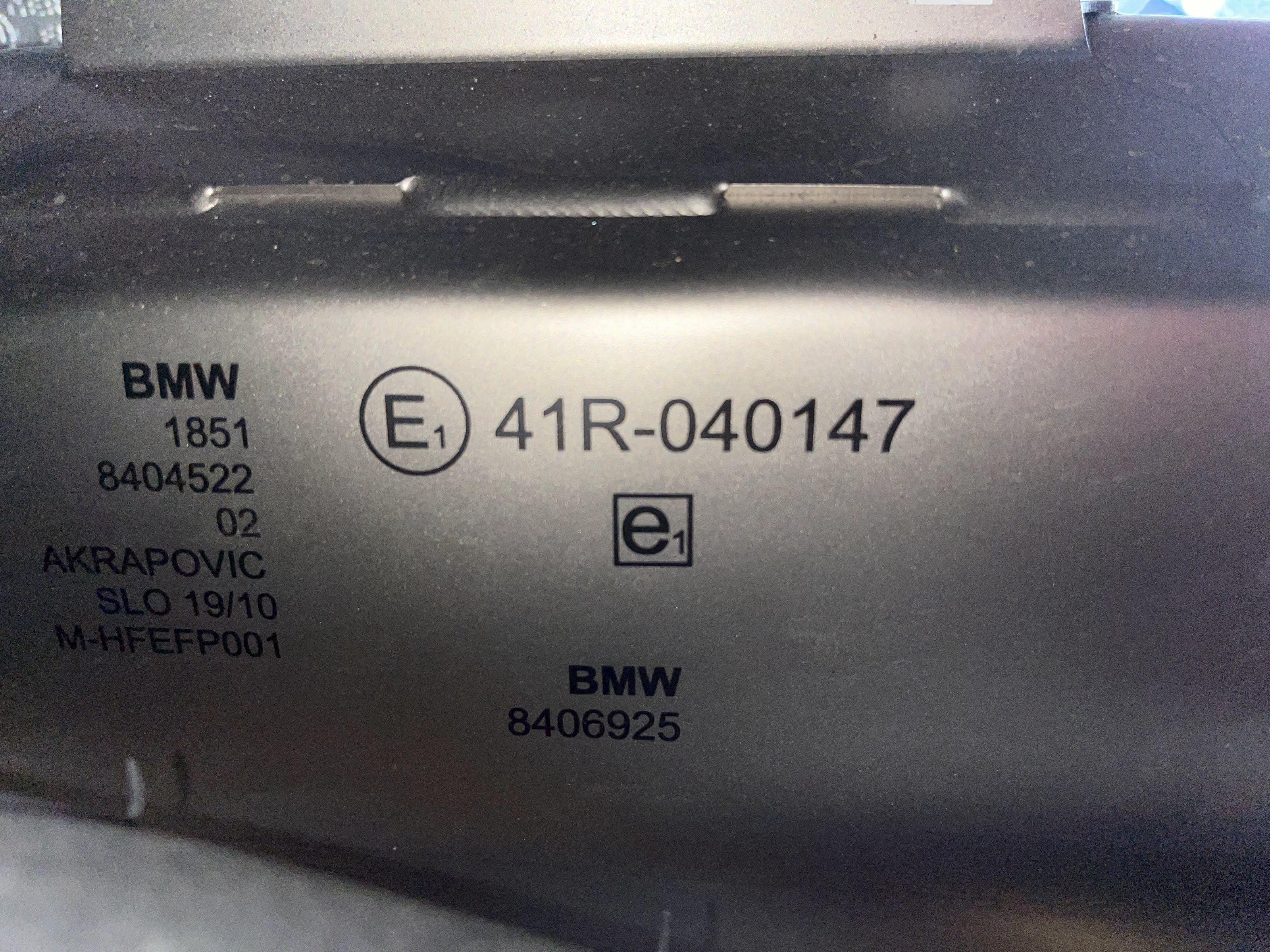

weil bei den Euro 5 das "BMW Motorrad" nicht mehr drauf steht.

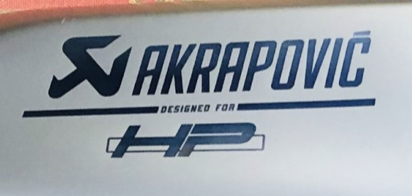

Das stimmt beides nicht. Der verlinkte Auspuff ist nicht der Aktuelle sondern der Älteste.
Auf einem Auspuff gebaut KW 2/2020 steht "Akrapovič Designed for HP" drauf und nach allem was ich hier bisher gelesen habe ist das die Euro 4 Variante.
Ab der Sommerpause 2020 steht dann irgendwann nur noch "Akrapovič" drauf. Auf der Rückseite stehen dann auch beide E Zulassungsnummern (ECE und TÜV Prüfbescheinigung).
Mein neuer Auspuff, der vor 4 Monaten produziert wurde und sicher Euro 5 ist, hat ""Akrapovič Designed for BMW MOTORRAD" drauf stehen und auf der Rückseite steht nur noch die Zulassungsnummer für die ECE Bescheinigung.
Die Variante mit BMW Motorrad ist also die Aktuellste.

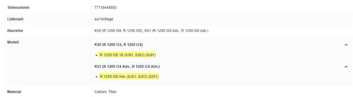

Der von mir verlinkt ist der mit Euro 5 was ab 2019 zum Einsatz kommt.
( BMW HP Sportschalldämpfer K50 K51 - leebmann24.de )
1. Weil es der ist, der bei mir dran (06.2021) ist und auf der Rückseite nur noch die Hälfte an Infos aufgedruckt ist (gegenüber dem E4 AKRA) u.A. die Nr. für die E5 Homologation M-HFEFP001
2. Weil das was du vermisst, drauf steht:
Guckst du mit offenen Augen oder setz die Brille auf
(Bild aus meinen Link [ Erledigt - HP Akrapovic für 1250 Gs nagelneu mit Rechnung ], gedreht und vergrößert )

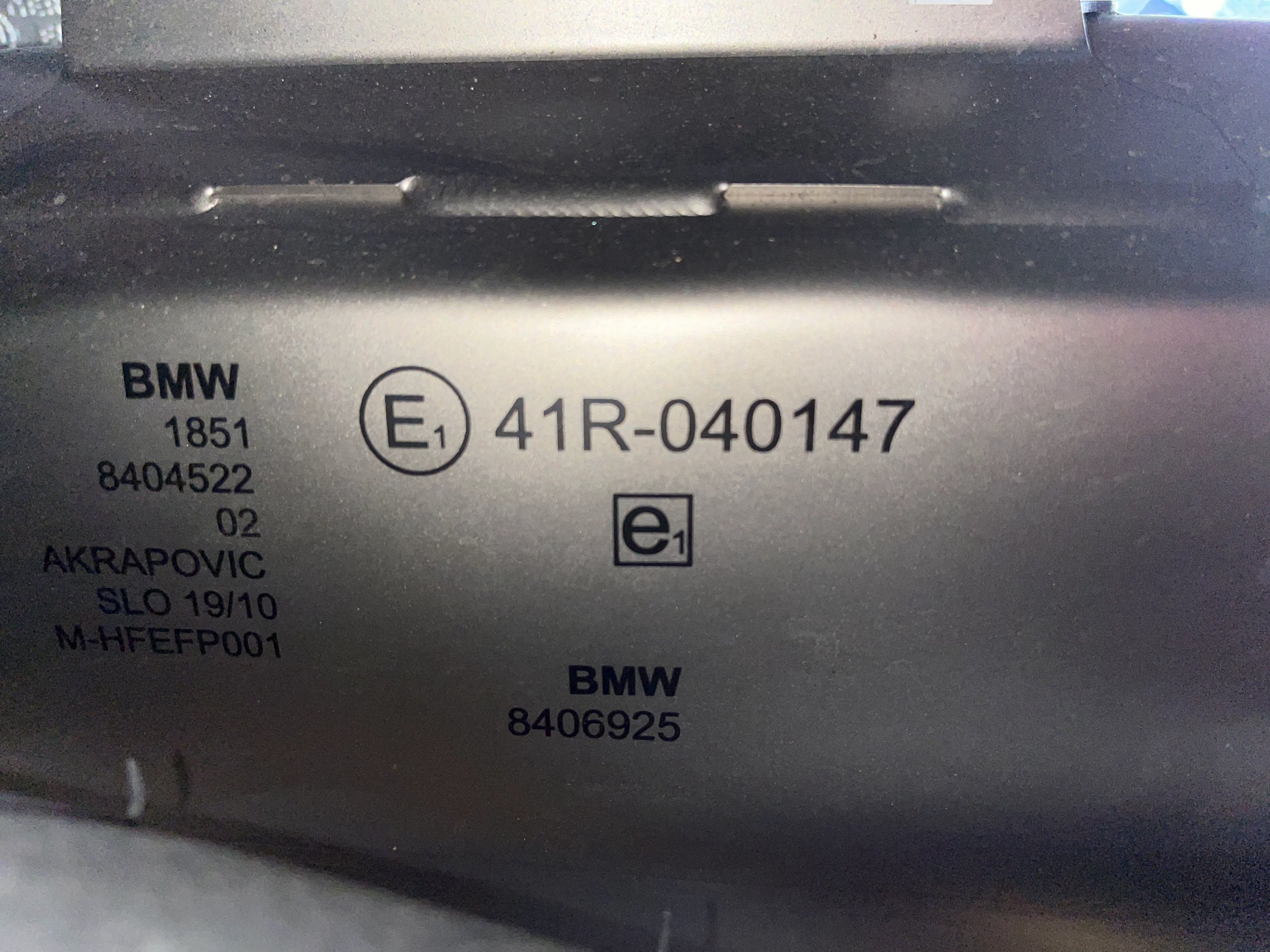

Was heißt da "Guckst Du" ?
Hast Du Deinen Link zu Leebmann mal angeschaut ? Dort sind für diesen Auspuff nur die Euro 4 Versionen der 1250 GS gelistet. Also nichts mit Euro 5, weil diese GS Typen fangen mit 0M** an. Somit ist das ein alter Auspuff der für die aktuellen Modelle nicht zugelassen ist.
Die Nummer M-HFEFP001 ist keine Nummer für die Homologation sondern eine Modellbezeichnung von Akrapovic. Warum die für alle drei Auspufftöpfe die selbe Bezeichnung verwenden wissen wohl nur die selber. Du Nummer der Freigabe ist entweder E1 41R-040147 oder E26 92R-01 8142.
Für den E1 41R-040147 gibt es eine Bescheinigung in der alle Euro 4 GS drin stehen. Nur für den E26 92R-01 8142 gibt es ein ECE Papier in dem alle 1250 GS enthalten sind, also Euro 4 und 5.
Auf dem aktuellen Modell für Euro 5 steht BMW Motorrad drauf.
Guckst Du

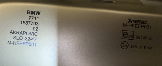

Dabebbe
Dabebbe
28.04.2022
519
Muggensturm
R1150GS
Dann gibt’s einen weiteren E5 Akra.
Das ist von dem E5 Akra (gleiche E26 Nr.) den ich dran habe und der schaut eben auf der Rückseite so aus
Und du hattest geschrieben
und exakt „Akrapovič Designed for HP" steht auf “meinem“ E5 Akra auch drauf.
Leider kann kein Mensch in deinen Kopf schauen und richen, dass Du nun …
… meinst.
Bei Leebman ist die Beschreibung alt/falsch, das ist der (erste) E5 mit der Teilenummer 77119444593

Auf Deinem Auspuff steht E1 41R-040147 und genau diese Nummer steht in Deinem Gutachten nicht drin. Aus diesem Grund ist Deiner eben kein Euro 5 Akra sondern die Euro 4 Version. Das siehst Du auch schon am Baujahr Deines Topfs weil es Anfang 2019 noch keine Euro 5 Töpfe gab. Die E26 Nummer muss auf dem Topf drauf stehen, "gleiche Nummer wie" ein anderer Auspuff reicht nicht. Das ist wie bei Nutella, nur wo Nutella drauf steht ist auch Nutella drin.
Es ist ganz einfach. Nur wenn die Nummer E26 92R-01 8142 auch auf dem Auspuff steht ist er für die Euro 5 GS zugelassen.
Der erste Euro 5 Topf sieht so aus und da steht vorne nur Akrapovic drauf und der HP Schriftzug fehlt:
Akrapovic aus EU4 auf EU5
Natürlich kannst Du an Dein Motorrad dran schrauben was Du willst und wenn Dein TÜV Prüfer oder die Polizei das nicht merken mag für Dich ja Alles gut sein. Aber trotzdem bleibt es ein nicht zugelassener Auspuff.
